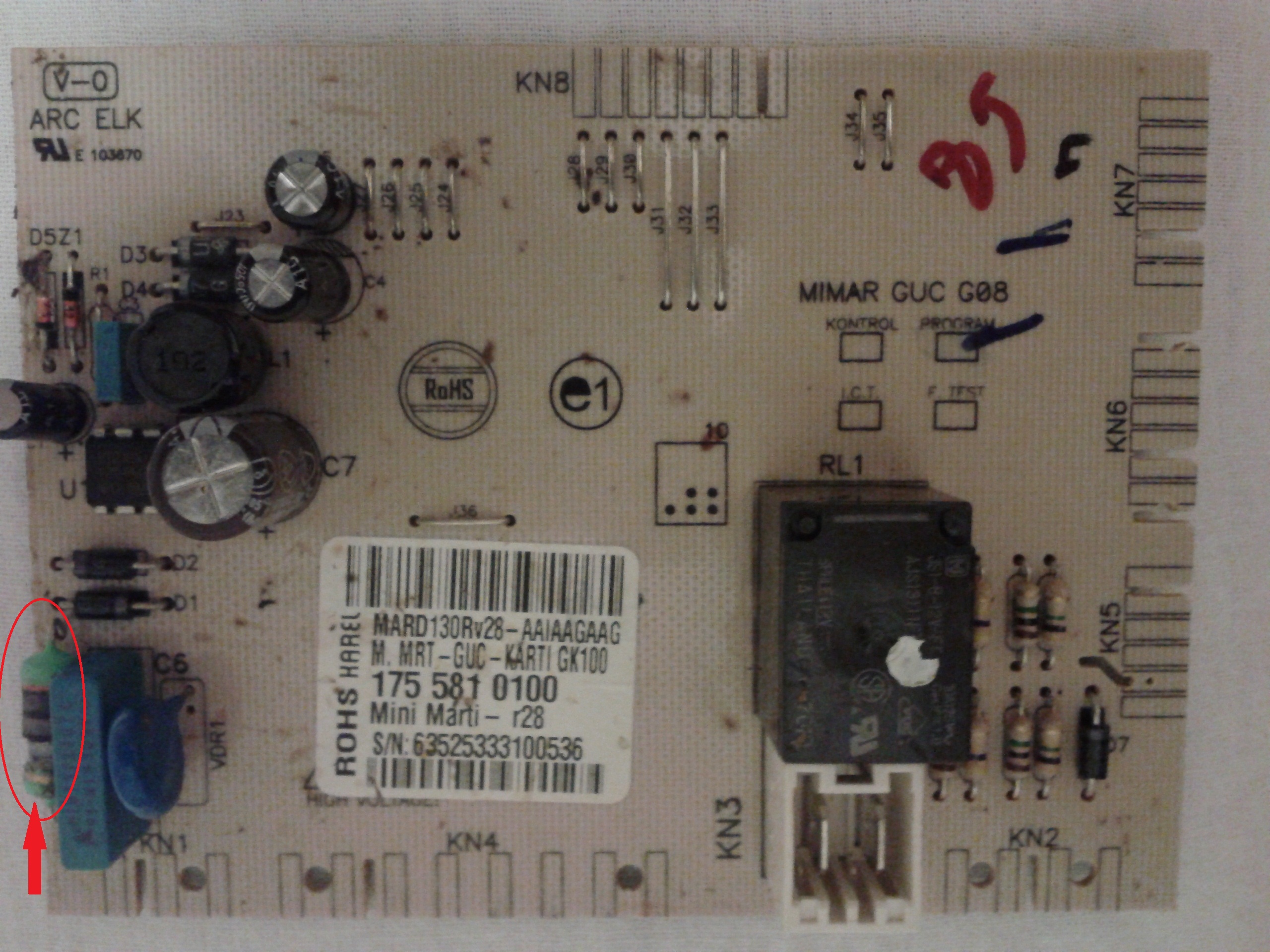

    Witam . Mam problem z ustaleniem wartości rezystora na płytce modułu zmywarki BEKO DFN 6837 S . Jest to rezystor R 2 w lewym dolnym rogu płytki . Niestety tak się spalił , że nie można odczytać wartości rezystancji i mocy . Objaw jest taki , że wyświetlacz nic nie pokazuje , żadna funkcja nie działa . Jedynie można wypompować wodę podnosząc styropianowy pływak . Nie wiem co mogło być przyczyną tej usterki . Stało się to w trakcie zmywania . Zmywarka ma 3 lata , żadnych przecieków , żadnych problemów. Proszę o pomoc . Pozdrawiam .

    Rezystor to 100ohm/2W, drutowy. Przyczyną najprawdopodobniej jest Viper.
