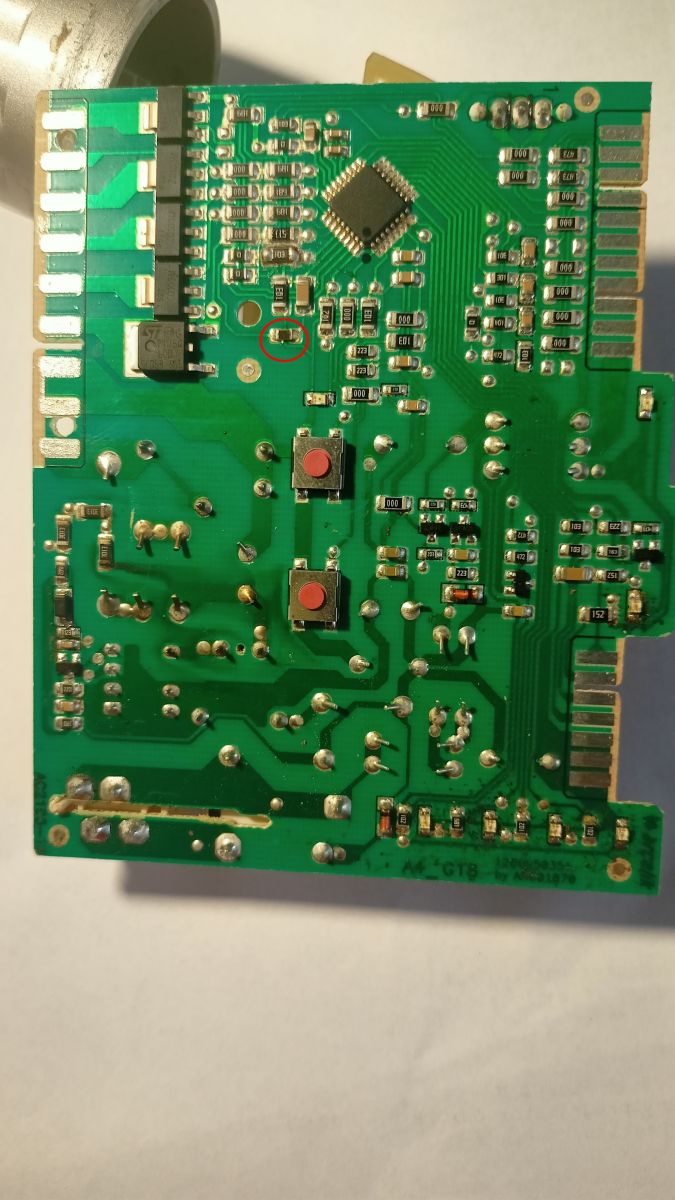

    W zmywarce Beko 1741311020 mam uszkodzony rezystor. W temacie: https://www.elektroda.pl/rtvforum/topic3618853.html jest zdjęcie podobnej płytki ale nie mogę odczytać wartości. Może ktoś posiada ową płytkę i może zerknąć. Na zamieszczonym zdjęciu spalony rezystor zaznaczyłem czerwonym okręgiem.

    Ja odczytałem 1602 czyli 16kiloomów.
