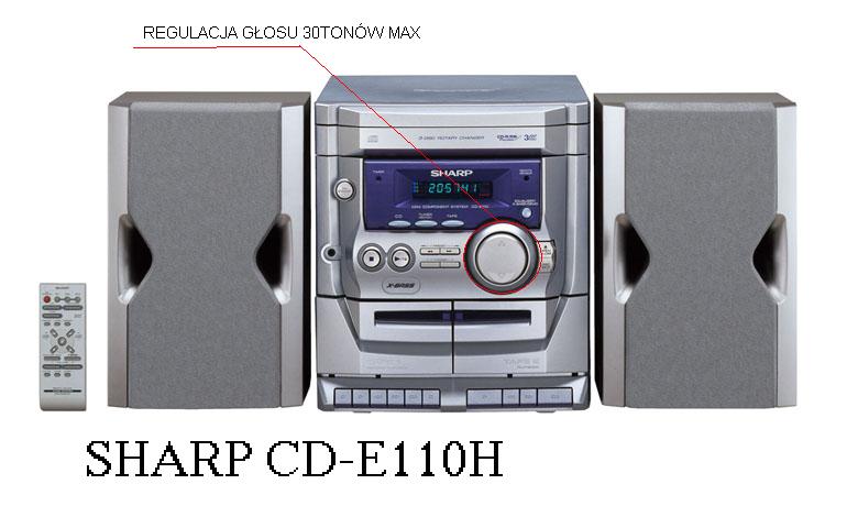

    Mam problem, chciał bym podłaczyć wieżę sharpa CD-E110H do telewizora ale ta wieza nie ma zadnych wejść ani na czincza ani na microfon i nie wiem jak ją podłączyć. W telewizorze mam euro i chciał bym jakoś sie podłaczyć w wieży i zrobić wejście na czincze myslałem o tym czy moge podłączyć sie do głowicy w wieży ale pomiedzy tv a głowicą jest chyba za duża różnica napięć. Macie jakiś pomysł?

    Napisz najpierw jak jest zrealizowana regulacja siły głosu w tej wierzy. Czy w sposób "kręcony" na potencjometrach czy przy użyciu dwóch przycisków. Jak ta wierzy się nazywa i czy jest w jednej obudowie czy w panelach.
  • #6 1344633
    Damian_ghul
    Posty: 62
    Ocena: 3
    JEST W JEDNEJ CZESCI I REGULACJA GŁOSU W SUMIE JEST NA DWA PRZYCISKI

    Jak na dwa przyciski to nie znajdziesz potencjometru bo go nie ma! A zwykle jest przymocowany do gałki, którą "robi się" ciszej i głośniej.

    Jedynym wyjściem jest zastosowanie odpowiedniego konwertera w kształcie kasety magnetofonowej (do kupienia w sklepach) który wkłada się do magnetofonu a do konwertera dopiero wtyczki z TV.

    Muszę wiedzieć trochę więcej. Jeżeli nie masz schematu to napisz jak nazywają się gniazda z tyłu obudowy (jeżeli są) i podaj zestawienie układów scalonych na płycie głównej w okolicach końcówki mocy.

    Witam. Najlepiej zlokalizuj wyjścia audio z CD i do nich się włącz z chinchami przez rezystorki ok. 10kOm, masa oczywiście do masy wieży. Jak nie "grzebiesz" w sprzęcie to pozostaje faktycznie adapter kasetowy.
