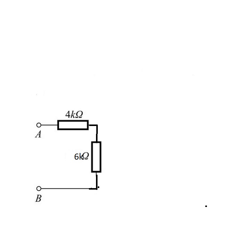

    Witam, Czy moze ktos rozpisac dlaczego w tych przykladach sa nast wyniki? Caly czas mi nie wychodzi. I nie wiem jak z tym polaczeniem bezrezystancyjnym postapic.

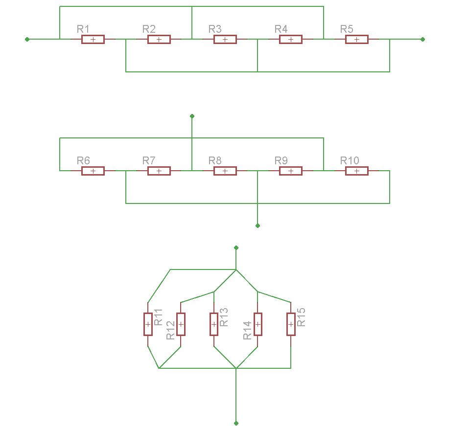

    Dla ułatwienia: w b) mamy do czynienia z równoległym połączeniem wszystkich rezystorów i korzystamy ze wzoru na połączenie równoległe rezystancji. Wiadomo również, że dla przyspieszenia obliczeń w tym wypadku, rezystancję zastępczą otrzymujemy dzieląc wartość jednego rezystora przez ilość występujących rezystancji ((5R/5)=R).

    W przypadku B wszystkie rezystory sa połączone równolegle ze sobą. :)

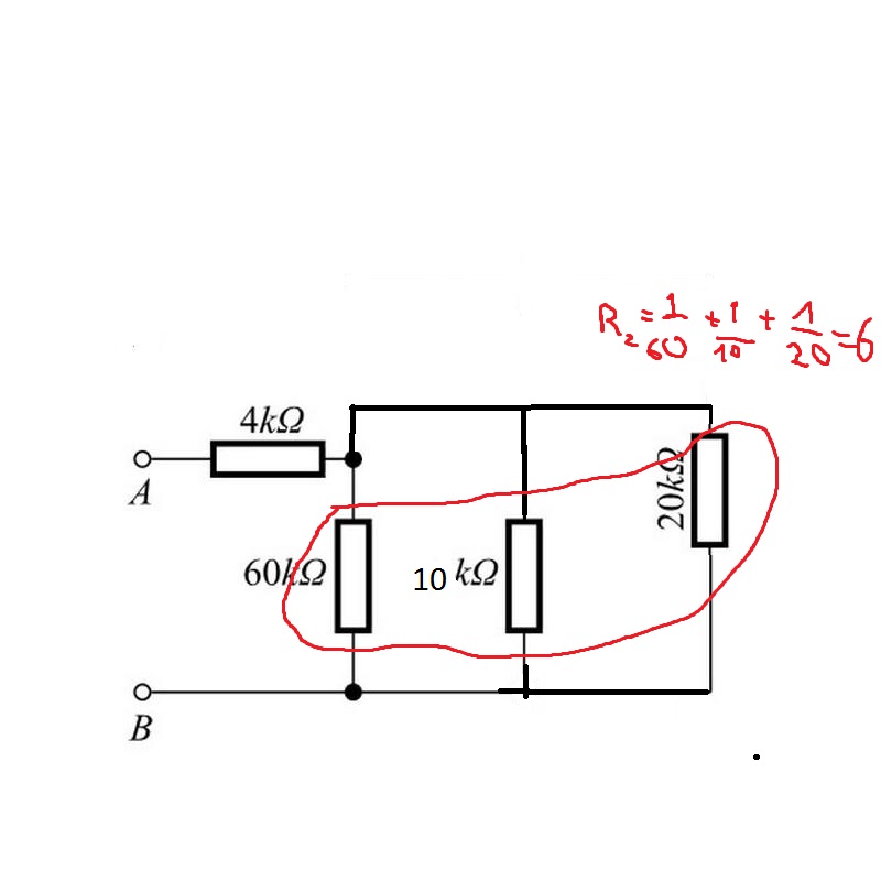

    Przyklad a to liczylem kilka razy np.
    Połączenie bezrezystancyjne usuwamy i liczylem dalej rownolegle 20kW i 6kW i juz mi ulamki wychodza a wynik 10 calkowite to pozucilem ta droge.
    Jak obliczyć rezystancję zastępczą w połączeniu bezrezystancyjnym?
    Wkleilem obrazek czym sie kierowalem usuwajac te oporniki 20 i 5 omow.

    wlodek14a napisał:
    Z B to moze tego nie widac ale jesli tak mowisz to ok..
    Elektronika to nie wiara ale nauka ścisła. Połącz i poprzesuwał rezystory i samo Ci wyjdzie. Najlepiej uzyj jakiegoś edytora typu eagle gdzie mozna obracac i przsuwac obiekty nie tracąc połączeń.

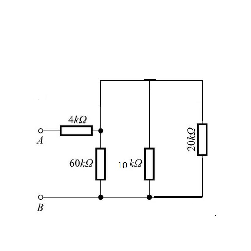

    Czyli tak
    potem tak
  • #9 13055724
    markoz7874
    Posty: 1776
    Pomógł: 132
    Ocena: 208
    Przekształcenie zadania b)

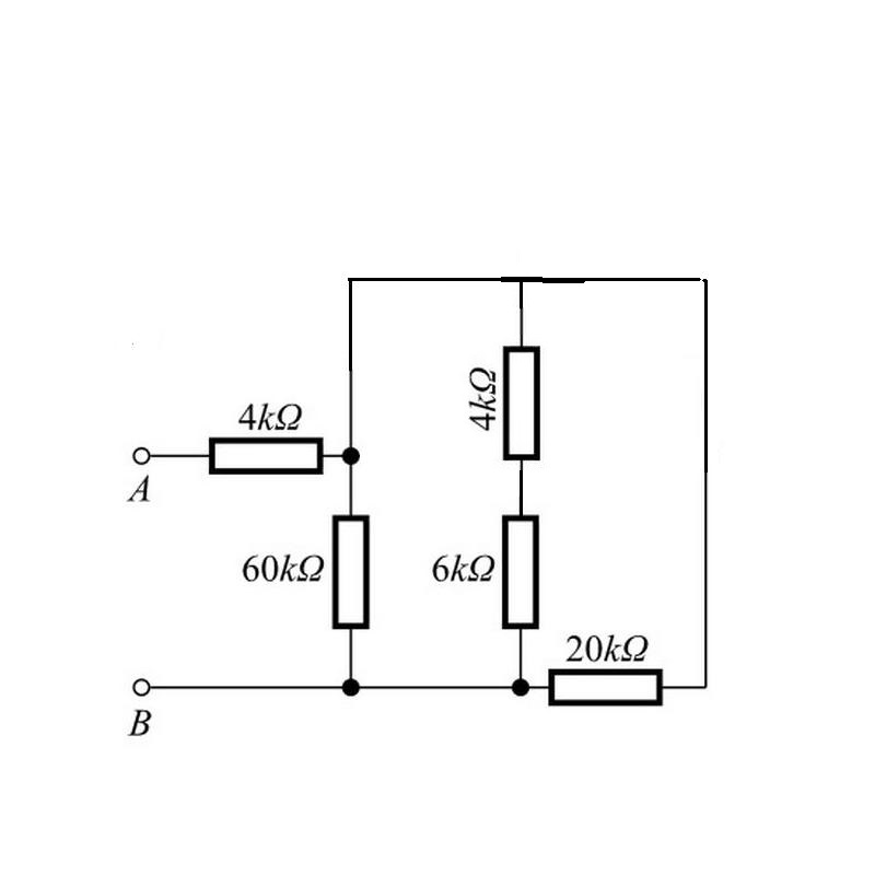

  • #10 13055730
    wlodek14a
    Poziom 8  
    Posty: 28
    i tak
    finito
