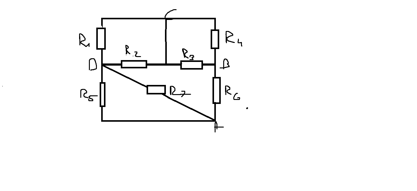

    Otóż kolokwium się zbliża, a moim największym problemem jest łączenie rezystorów w większych obwodach.. Największy kłopot sprawiają mi właśnie zadania gdzie trzeba obliczyć rez. zastępczą widzianą z punktów.
    Np.Jak obliczać rezystancję zastępczą w złożonych obwodach? Porady i techniki
    I tutaj mam obliczyć rez. zastępczą z widzianą z pkt.:
    a) AB
    b) BC
    c) BD
    d) AD
    e) AC
    f) CD
    Nie oczekuję rozwiązania zadań, bo to nic nie da... Tylko porady jak to umiejętnie łączyć bez przerysowania układu jak i z takim przerysowaniem.. Bo muszę przyznać, że nawet poprawne przerysowanie obwodu do takiego żeby móc sobie wydobyć te dwa punkty jest kłopotem..
    Z góry dziękuję.

    jakichś generalnych zasad w tej sytuacji nie ma, trzeba się umiejętnie przyjrzeć, na przykład na Twoim rysunku widać, że:
    - R5 jest równolegle z R7, zastępujesz jednym o stosownej rezystancji zastępczej
    - gdybyś punktem C "zjechał" w dół do punktu pomiędzy R2 i R3 okazałoby się, że R1 jest równolegle z R2 a R3 równolegle z R4
    Ostatecznie robi się zamknięte "kółko":
    A / R6 / B / R3 || R4 / C / R1 || R2 / D / R5 || R7 / A
    Dalej już łatwo.

    Ja jeszcze takie pojedyncze łączenia widzę, natomiast nie rozumiem częściowo co się aż tak zmienia gdy robimy to "z punktów". Wtedy trzeba w innej kolejności łączyć takowe rezystory i tu pojawia się problem.
    Rozumiem też, że jeśli pomiędzy węzłami tak jak tutaj C i tym nienazwanym nie ma rezystora to możemy to uznać za "jeden punkt", tak?
    Tak, rozmawiamy jak sądzę o teorii (obwodów) więc "kreska" oznacza połączenie, czyli zwarcie, czyli zerową rezystancję. W rzeczywistym świecie zerowa rezystancja nie istnieje, w teorii obwodów - i owszem.
    Musisz dostosować swoje postępowanie do aktualnie narzuconych punktów. Jak już masz te narzucone (przez treść zadania) punkty, wyobraź sobie, że jesteś elektronem, który ma przejść od punktu początkowego do końcowego. W ogólnym przypadku możesz to zrobić różnymi drogami, w obwodach elektrycznych oznacza to równoległe połączenie rezystancji, a bardziej ogólnie - impedancji. Po drodze możesz napotkać na impedancje połączone jedna za drugą, czyli połączenie szeregowe, ewentualnie na jakieś lokalne rozwidlenia trasy, czyli znowu połączenia równoległe.
    Reguły nie ma - musisz dostosować swoje zachowanie do "trasy", którą musisz przejść.
