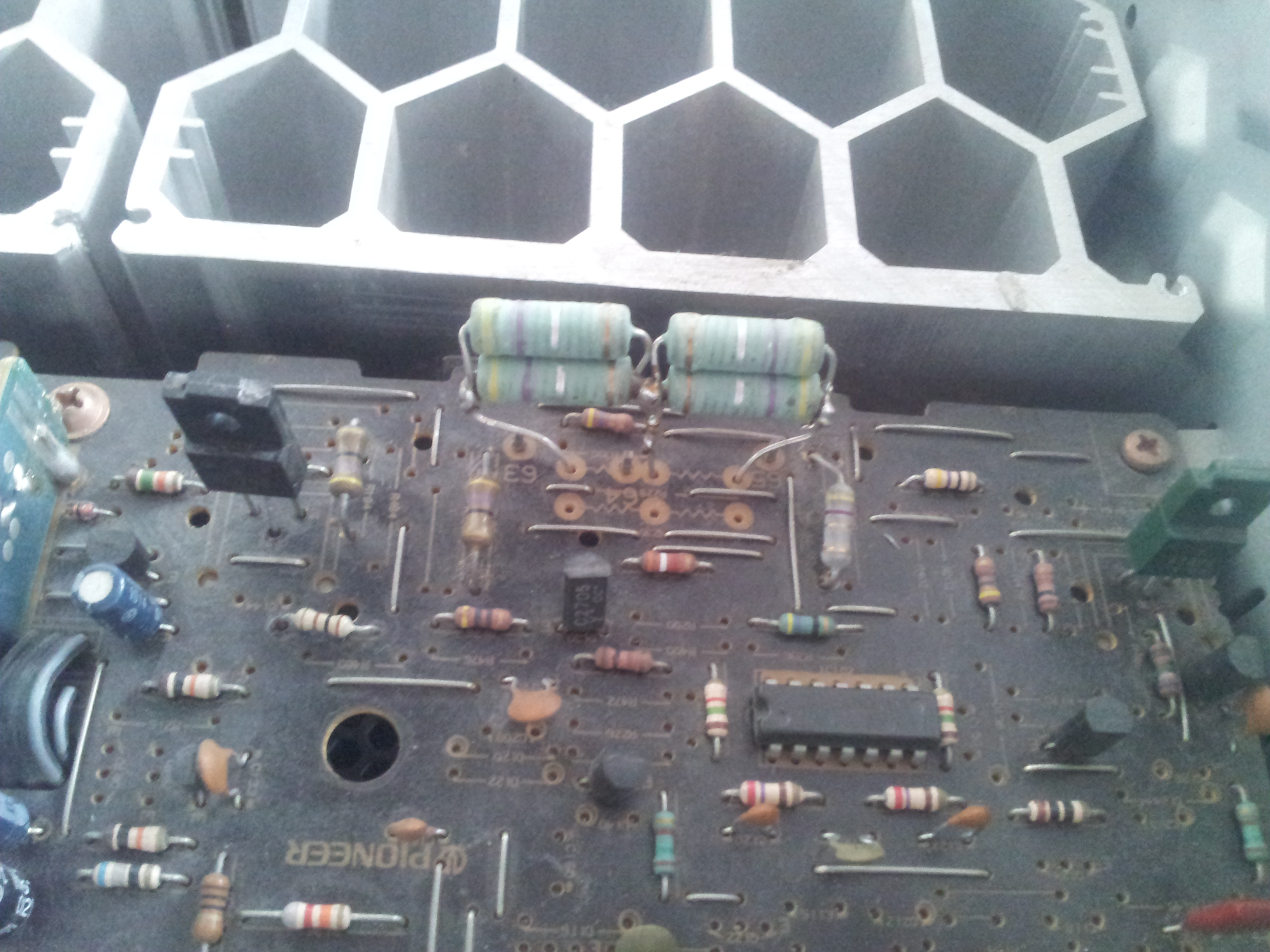

    Mam pytanie, jakie elementy powinny być oryginalnie w miejsce tych 2 pająków?
    Dodaję zdjęcie znalezione w sieci z oryginalnymi elementami:

    Czy jest sens coś z tym robić, czy zostawić taka jak jest, dodam, że wzmacniacz współpracuje z ampli onkyo 805, podłączony pod wyjście multi jako fronty, także głośnością reguluje za pomocą amplitunera a we wzmacniaczu jest ustawiona na jednym poziomie, w takim przypadku żadne regulacje basu czy sopranów we wzmacniaczu nie działają, gdyż amplituner wszystkim steruje.
    A przy okazji, czy można by coś jeszcze poprawić, wzmacniacz jest podłączony pod kolumny DIY na peerlees Hds 180 ex + vifa Xt25Tg?
    Jest to 5 identycznych kolumn z których tylne + center są podłączone pod ampli a fronty pod wzmacniacz wlaśnie.
    Dlatego pytam, czy mogę coś poprawić?

    Jeżeli gra to, to raczej nie ruszaj, oryginalnie były tam dwa rezystory w jednej monolitycznej obudowie z trzema wyprowadzeniami, owe "pająki" spełniają się w tej kwestii.
    Pytanie tylko czy ktoś wymienił bo oryginalne się spaliły, czy poprawiał fabrykę?
    Dlaczego chcesz coś zmieniać/poprawiać, gra słabo nie ładnie?

    Zapewne oryginalne się spaliły i ktoś zastosował inne o odpowiedniej rezystancji i mocy. Jeśli Ci to nie przeszkadza, nie ma to wpływu na jakość dźwięku.
    Tam zdaje się były wstawione ACR1075 - wyczytałem z serwisówki innego podobnego modelu.
