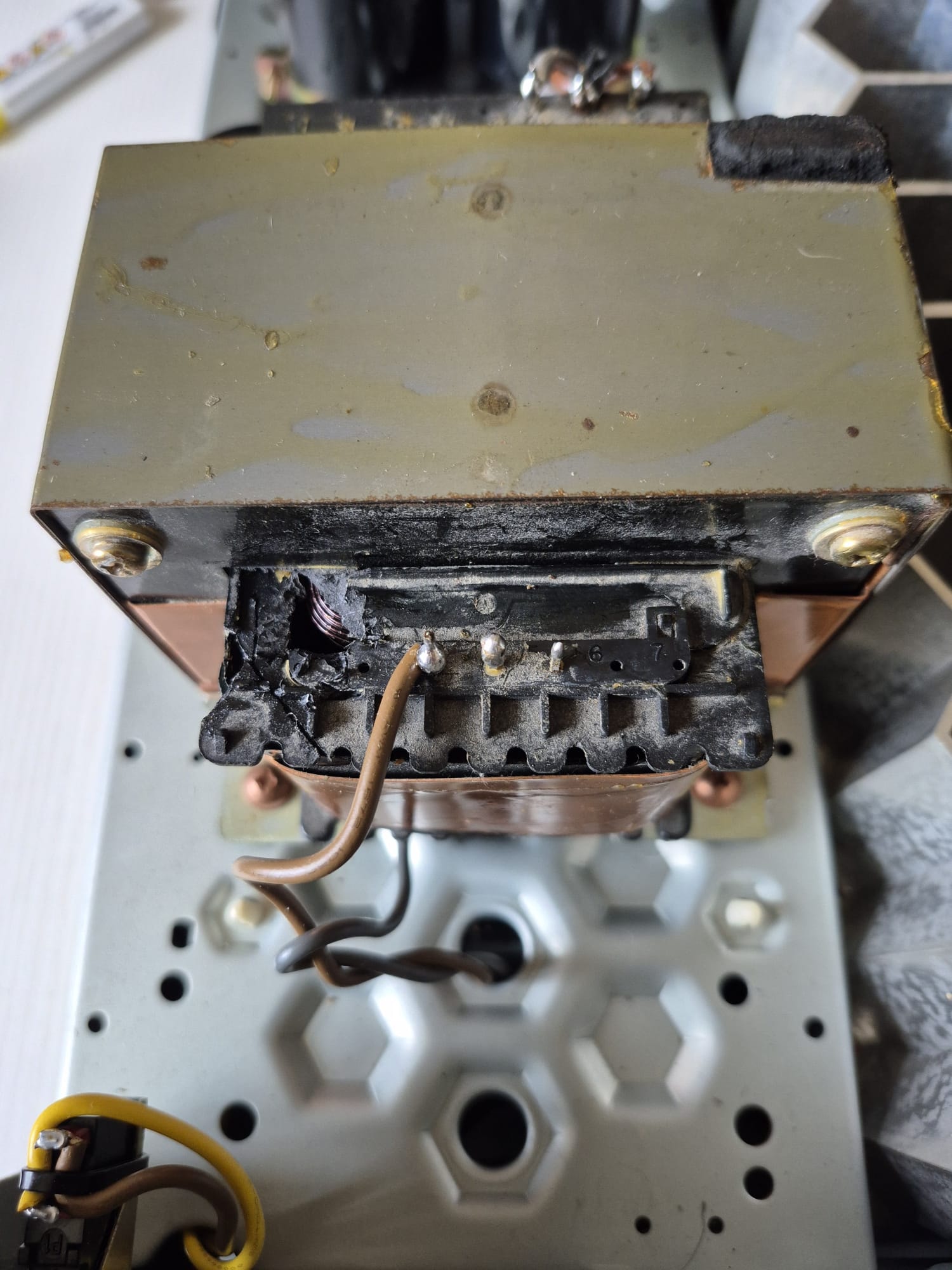

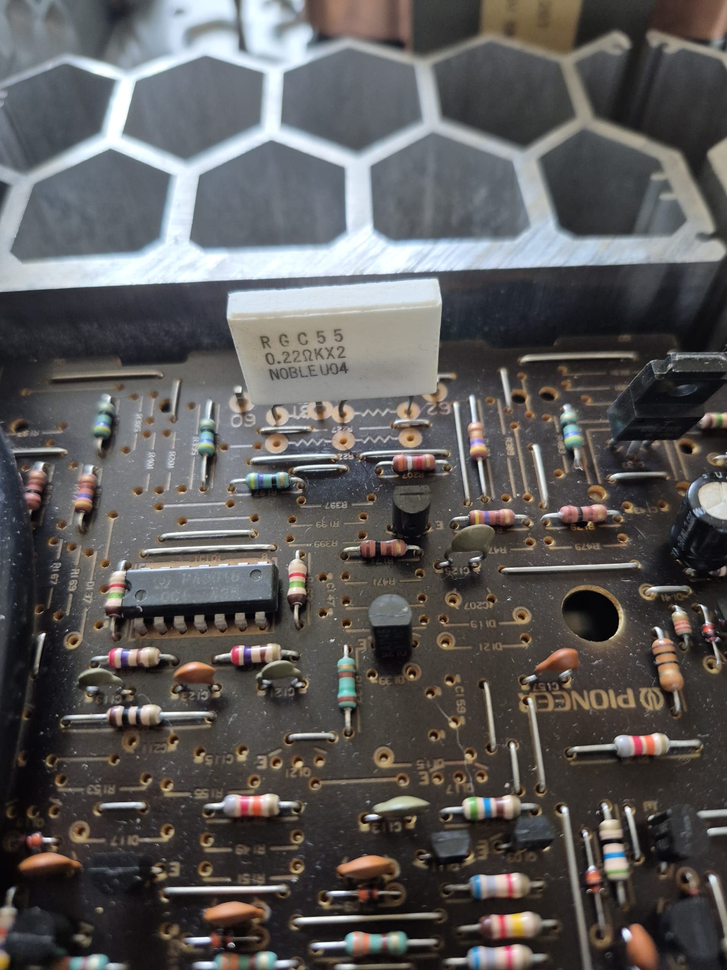

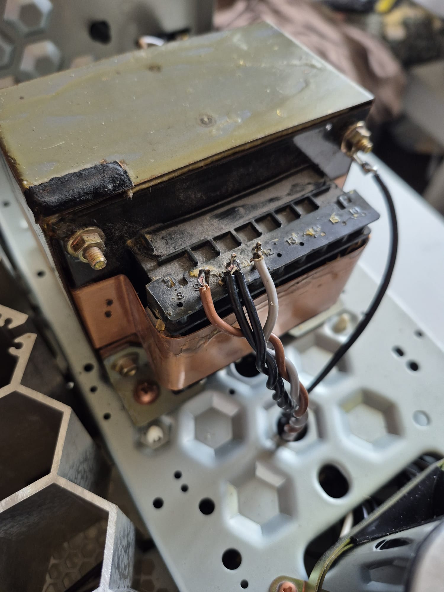

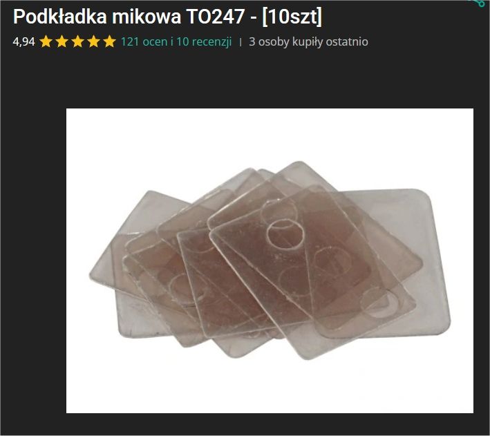

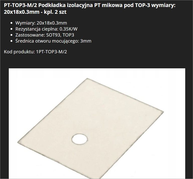

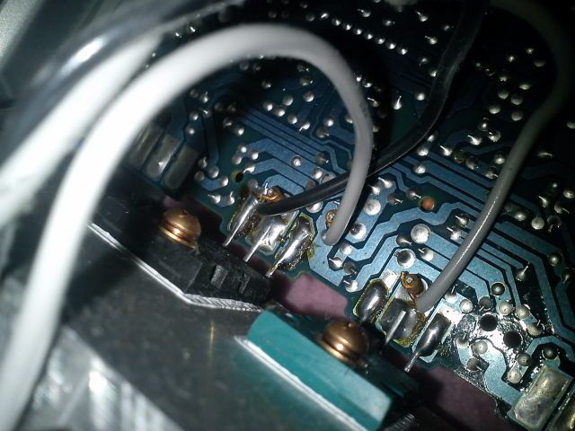

Wzmacniacz Pioneer A-656 posiada tranzystory końcowe 2SA1302 i 2SC3281, które wymagają wymiany lub oczyszczenia starej, twardej pasty termoprzewodzącej. Zalecana pasta to szara, klasyczna pasta silikonowa. Tranzystory montowane są na podkładkach izolacyjnych, które w tym modelu są tulejkami izolującymi śruby montażowe, gdyż otwory są izolowane. Do wymiany podkładek polecane są mikowe izolatory typu PT-TOP3-M/2 o wymiarach 20x18x0,3 mm lub podkładki mikowe TO247 o wymiarach 18x22 mm, odpowiednie dla obudów TOP3 i TO247. Wzmacniacz często był serwisowany, co widać po wymianach elementów takich jak tranzystory, układ PA0016 czy rezystory. W przypadku sprawnych oryginalnych tranzystorów nie ma konieczności ich wymiany, gdyż nowe mogą być podróbkami. Dyskusja porusza także kwestie zakupu i jakości używanych wzmacniaczy Pioneer A-656 i A-656 Mark II, a także sugestie dotyczące modeli wyższej klasy, takich jak A-77X i A-88X, które oferują lepszą jakość dźwięku i konstrukcję dual mono z trzema transformatorami. Wskazano również na problemy z zakupem używanych urządzeń przez internet, gdzie często sprzedawcy deklarują serwis, który nie zawsze jest rzetelny.
