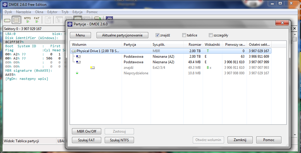

    Mam problem ponieważ podłączyłem mój dysk zewnętrzny do telewizora LG z funkcją smart TV. Chciałem wypróbować jego możliwości nagrania na dysk (Time Machine) telewizor wykrył dysk i chciał go zainicjować do nagrywania na nim ale niestety pomyliłem porty i telewizor zaczął formatować nie ten dysk co chciałem wiec odłączyłem go od telewizora domyślam się już że to nie było dobre posunięcie :( . Kiedy chciałem podłączyć dysk do komputera sprzęt nie zostaje wykryty nie mam pojęcia co robić! Jak to naprawić? Mam tam bardzo ważne dane bardzo proszę o pomoc...
    dysk 2TB seagate expansion
    oto zrzut z programu DMDE
    Dysk zew. - Dysk sformatowany przez SmartTV jak odzyskać dane Dysk zew. - Dysk sformatowany przez SmartTV jak odzyskać dane
    mam nadzieje ze da się coś z tym zrobić

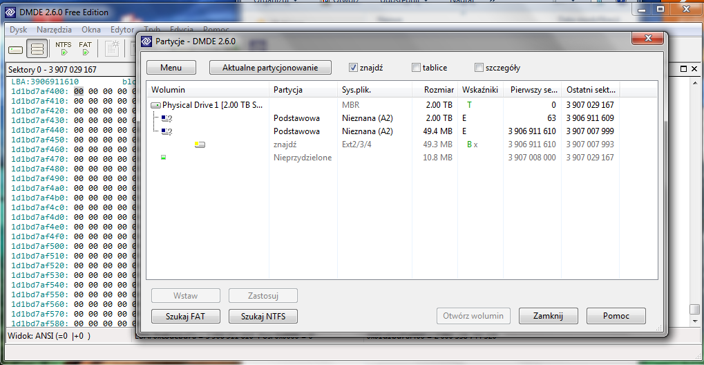

    Jaki wynik po szukaj NTFS?

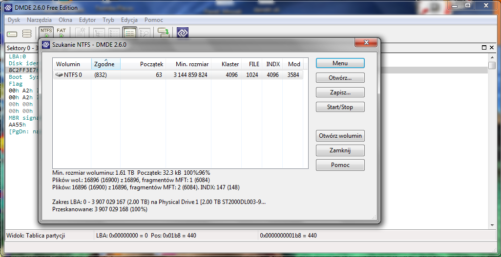

    Właśnie proces trwa po zakończeniu wrzucę zrzut co wykryło.

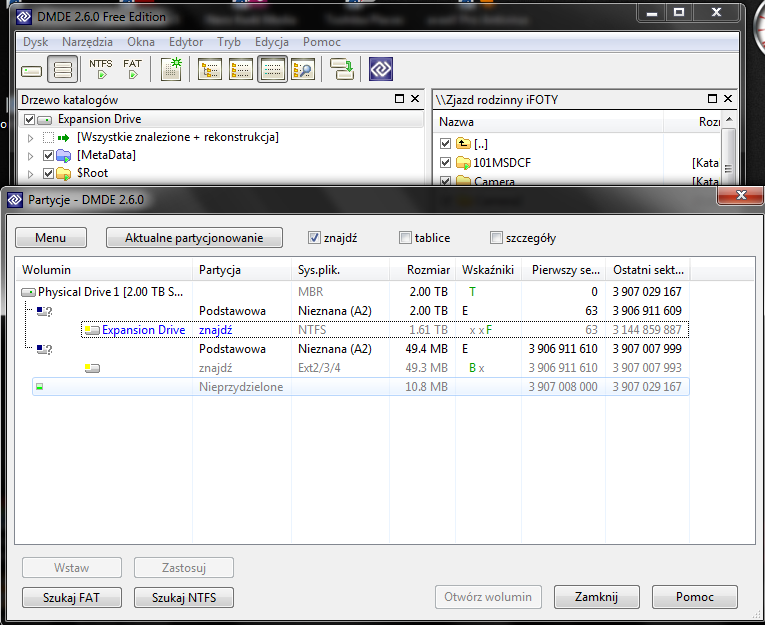

    Ok, coś takiego mi się pokazało, tylko że nie mam pojęcia co dalej. Proszę mi napisać, bo to mój pierwszy raz z tym programem.

    Po poszukiwaniu NTFS.

    czyli nie na się nic z tym zrobić tylko spróbować skopiować dane na inny nośnik a czy dysk będzie nadawał sie do dalszego użytku

    znalazłem coś takiego po poszukiwaniu NTFS wcześniej nie wiedziałem jak otworzyć to co znalazło Dysk zew. - Dysk sformatowany przez SmartTV jak odzyskać dane
    da sie to zrobić bez kopiowania wszystkiego ???
