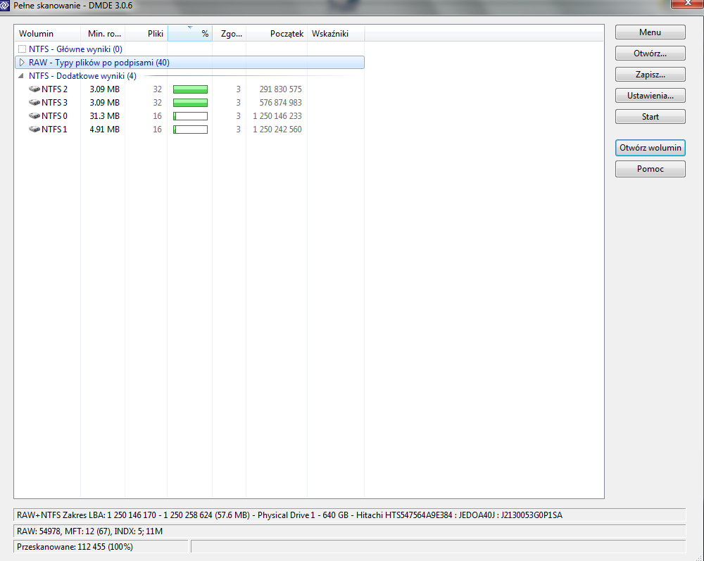

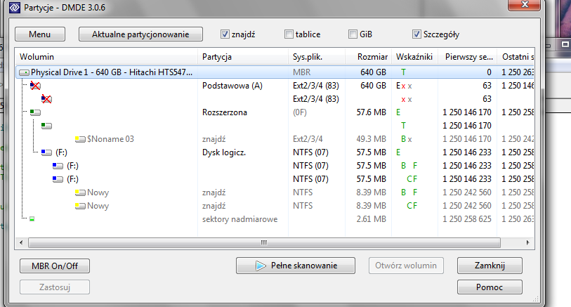

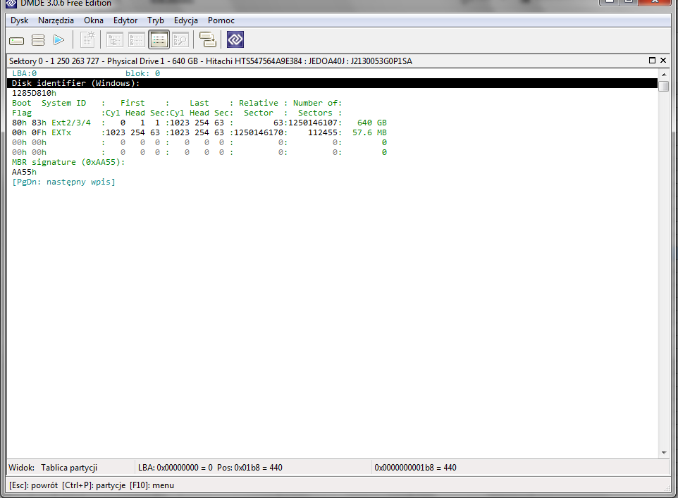

    Witam poszło skanowanie troszke to zajeło czasu oto wyniki:
    • Odzyskanie danych po formacie - telewizor sformatował dysk Przechwytywanie skan 100.PNG (159.62 KB) Musisz być zalogowany, aby pobrać ten załącznik.
    • Odzyskanie danych po formacie - telewizor sformatował dysk Przechwytywanie skan1.PNG (158.88 KB) Musisz być zalogowany, aby pobrać ten załącznik.
    • Odzyskanie danych po formacie - telewizor sformatował dysk Przechwytywanie skan.PNG (143.82 KB) Musisz być zalogowany, aby pobrać ten załącznik.
