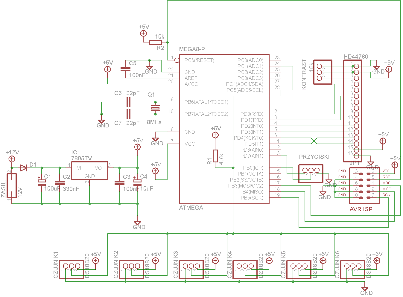

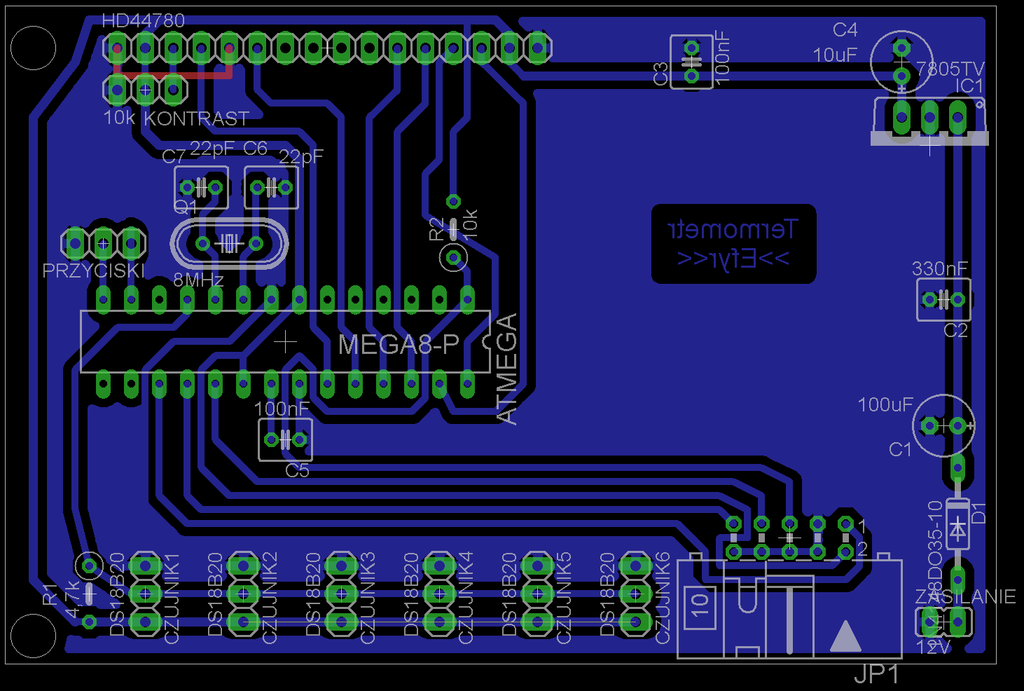

    To moje pierwsze podejście - pierwszy schemat i pierwsza płytka, więc prosiłbym bardziej obeznanych o sprawdzenie.
    Do pinów "przyciski" jako opcja mogą być podłączone piny do wyświetlania min/max temp oraz jej kasowania. Do pinów "kontras"t podpięty potencjometr 10k
    Udało mi się z przesunięciem gniazda na lewo, dołączony kolejny obrazek. Które pcb lepsze?
    Prosiłbym o weryfikację poprawności, ponieważ jeszcze tylko jutro w pracy mam dostęp do drukarki laserowej przed przerwą świąteczną. A chciałbym spróbować zrobić płytkę w trakcie wolnego.

    jak dla mnie płytka o wiele za duża, można by ograniczyć wymiary no i zrobić kilka przelotek zamiast robić płytkę dwustronną

    Witaj.
    1. Nie podłączaj do masy pinu 3 w gnieździe ISP, bo nie jest to zgodne ze standardem i możesz wygenerować sobie problem, gdy podłączysz niestandardowy programator: http://mikrokontrolery.blogspot.com/2011/04/isp-co-to-takiego.html
    2. Unikaj stosowania tak niepoprawnie zaprojektowanego symbolu gniazda ISP. Skoro już symuluje układ pinów w gnieździe, to niech będą prawidłowo rozstawione.
    3. Programator masz ze zworką na pinie zasilania układu programowanego?
    4. Co do części zasilającej to zastosuj jakiś regulator LDO z tych powodów: http://mikrokontrolery.blogspot.com/2011/03/Regulatory-napiecia-wydzielane-cieplo.html
    Jeśli możesz zmniejsz także napięcie źródła zasilania - po co generować straty.
    5. Co do PCB to najważniejsza uwaga, która znacznie zmieni Twoją płytkę: Dlaczego nie podłączysz LCD do pinów portu D? :-)
    6. Po zmianie wg pkt 5, podłącz DSy do pinu portu C.

    Płytka takiej wielkości ponieważ takiej wielkości jest wyświetlacz (4x20) i akurat taką płytkę dostałem (na razie mam tylko tą jedną). Elementy będą u góry, ścieżki pod spodem, tylko w jednym miejscu będę musiał kabelkiem połączyć.
    dondu

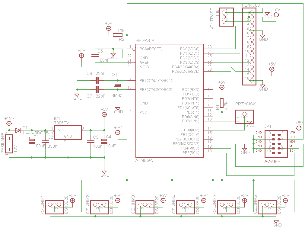

    1. Pin 3 odpięty od masy, rzeczywiście był na schemacie podpisany GND i podpinałem według tych opisów
    2. Wydaje mi się, że nawet je dodawałem do bibliotek, bo widziałem na internecie schemat i wydało mi się takie fajne z podpisami :/
    3. Programator muszę odebrać na poczcie, ale kupiłem specjalnie taki z przełącznikami, w tym wyłączenie zasilania:
    Właśnie zastanawiałem się jak to jest z zasilaniem, czy płytka ma być podłączona, czy procesor zasilany z programatora - do programowania jeszcze nie doszedłem. Ale z twojej odpowiedzi już wnioskuję jak ma być.
    4. No proszę, wszędzie na schematach widziałem LM, a okazuje się, że są lepsze rozwiązania. Tylko nie mogę znaleźć przytoczonego w tym artykule LF50C. Jest jakiś odpowiednik łatwiej dostępny (na razie zakupy robiłem na allegro). Czy wtedy kondensatory mogą zostać takie same? Wtedy bym mógł użyć zasilacza 5V
    5-6. Jutro postaram się wykonać i zamieścić schemat i płytkę z alternatywnymi podłączeniami. Tyle, że wtedy chyba wyjścia co prawdą będą po stronie wyświetlacza, ale w odwrotnej kolejności i się bardziej będzie plątać (tak mi się wydaje). Ale zrobię, może rzeczywiście będzie mniej zakrętów do poprowadzenia.
    Jak łączę do pinów D w takiej samej kolejności jak były przy pinach C:
    PD0 - 4 pin LCD
    PD1 - 6 pin LCD
    PD2 - 11 pin LCD
    PD3 - 12 pin LCD
    PD4 - 14 pin LCD
    PD5 - 13 pin LCD
    To mi rzeźnia wychodzi na płytce ze względu na odwrotną kolejność wyjść procesora do pinów wyświetlacza. Czy można zmieniać kolejność podłączeń?
    Przeszukałem internet i znalazłem masę różnych wariantów podłączeń, ale zazwyczaj były w takiej kolejności.
    PS wyczytałem też, że lepiej pin 5 wyświetlacza podpiąć pod procesor, zazwyczaj na schematach był to PC1
    Poniżej schemat po tych zmianach, płytki nie zamieszczam, bo na razie mi nie wychodzi.
