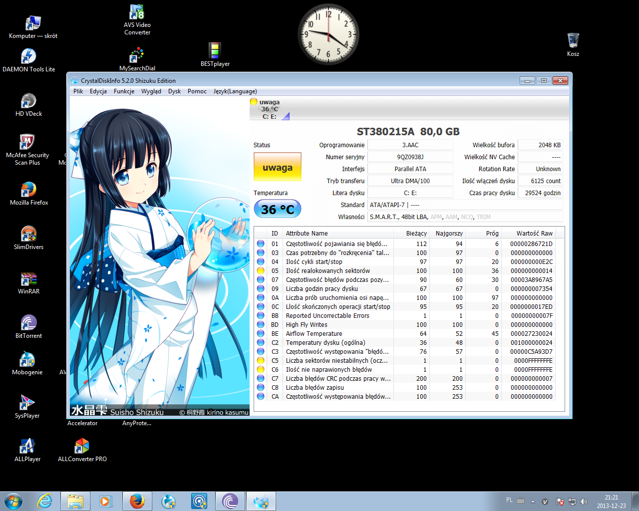

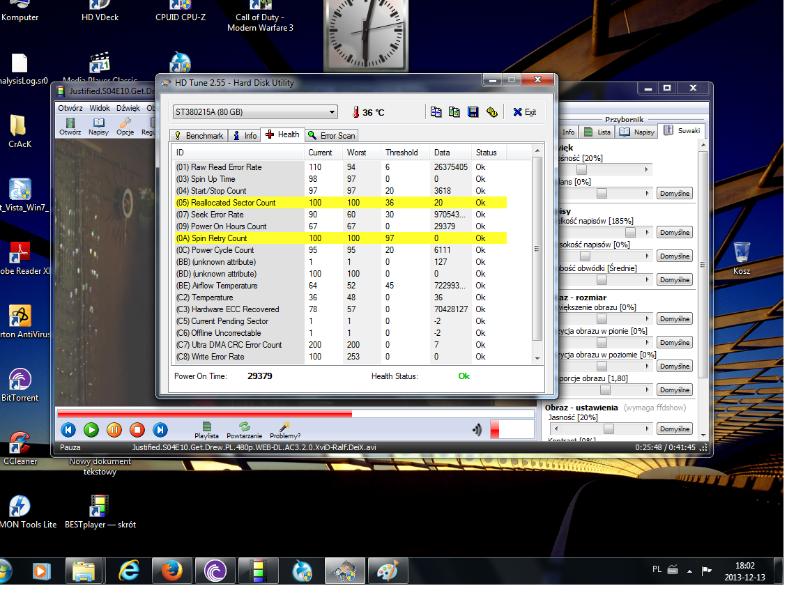

Ocena stanu dysku twardego na podstawie SMART - czy warto go używać?

    Wstaw foto wyniku skanu powierzchni w MHDD bo w C5 i C6 jakieś pseudowartości podaje. Z racji 20 realokowanych sektorów dysk do wymiany, jeżeli nie ma niestabilnych sektorów dużo to może dociągnie do nowego roku.

    To niech sprawdzi w HDDScan czy nie będzie bloków oznaczonych jako bads w teście odczytu (read). Jeżeli nie to dysk może wytrzyma jeszcze trochę ale jest do wymiany i używanie go powoduje że dane na nim są zagrożone i mogą być nie do odzyskania jeżeli dysk odmówi współpracy a to może nastąpić w każdej chwili.
