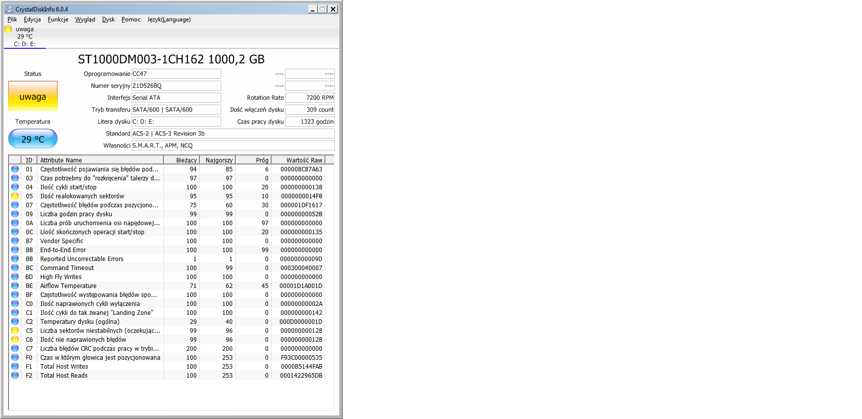

    Jestem użytkownikiem komputera PC. Ogólnie wszystko śmigało fajnie do dnia wczorajszego. Najpierw komputer złapał ścinę i poleciał reset. Najpierw pomogło. Kilka godzin później ta sama sytuacja. Aktualnie raz na xx razy komputer się włączy. Nie zawsze odpali w trybie awaryjnym. Strasznie muli.
    Właśnie uruchomiłem skanowanie MBAM.
    W załączniku logi z OTL i z CrystalDiskInfo.
    Czy może być coś z dyskiem? Defragmentacje robić czy coś innego?

    • Windows 7 - Zawieszanie się PC SCORPION HASWELL B85, możliwe problemy z dyskiem? PRT_SCREEN.png (117.84 KB) Musisz być zalogowany, aby pobrać ten załącznik.

    Dysk do wymiany, relokowane sektory, zerowanie i remap już nie pomogą(a bardziej zepsują) dysk fizycznie uszkodzony . Na defragmentacje i inne magiczne sztuczki już za późno.

    Kompletnie nic nie da się z tego zrobić?
    Główny powód zaistniałem sytuacji?
