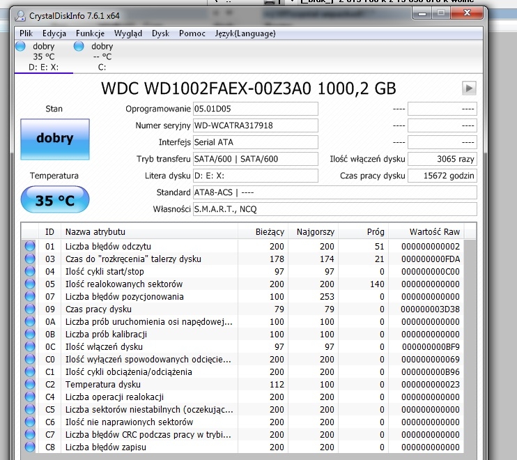

    Załączam smart (burza over)

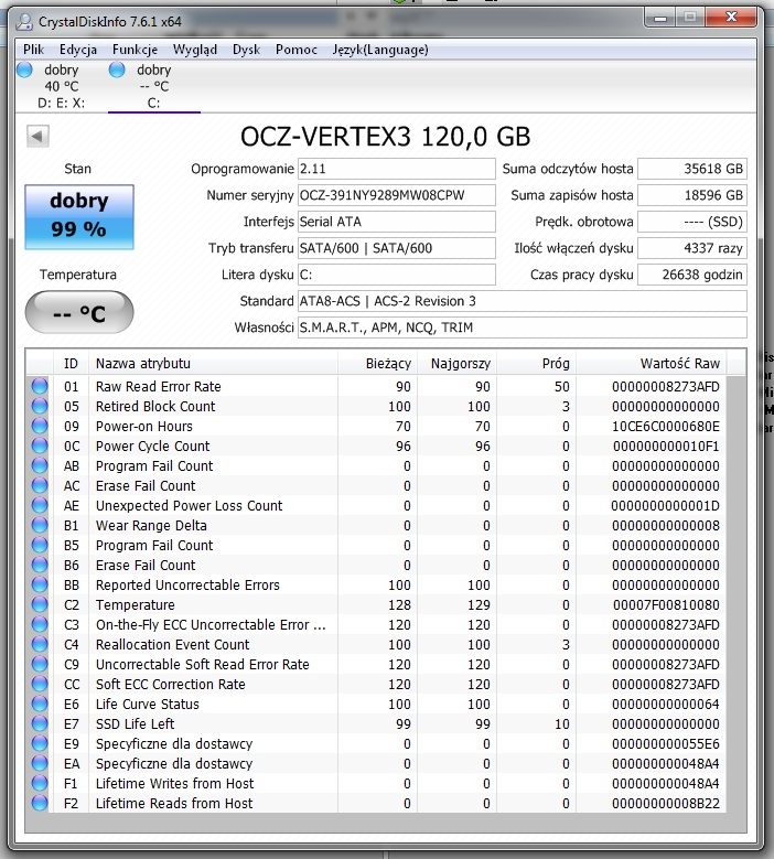

    Na razie pisze z pamięci i więcej szczegółów potem (bo nie mam kompa z problemem pod ręką) ale komp mojego faceta ( Win7 ) ma od jakichś 2 tygodni ma problem. Zaczęło się od długiego startowania. Długo czarny ekran informacje w dolnym prawym rogu A2, B4 inne (nie pamiętam sekwencji w tej chwili) potem się ładował. Wtedy wyczytałam gdzieś, że może to być problem z USB lub dyskiem systemowym. No i wczoraj dramat, bo zaczęło się startowanie Windows ALE nie wgrał kilku rzeczy co zwykle były w traju, czyli np programu do obsługi netu z playa oraz Afterbunerskich pomiarów temperatury. Poza tym jak się okazało programy działały wadliwie. Np nie udało się odpalić filmu na VLC Playerze. Taki Total Commander działał. Za pierwszym razem sprawę uratowaliśmy wgrywając punkt przywracania systemu, ale wieczorem niestety padło raz jeszcze a że mnie nie było, a BF nie zna się kompletnie, to tylko przeprowadził test z USB. Wyłączał po kolei rzeczy podpięte pod USB. Raz pomogło tylko odpięcie dysku przenośnego, jednak za kolejnym restartem problem wrócił (nieładujących się rzeczy w Windows, bo oczywiście długie startowanie, czarny ekran i literki cały czas są bez zmian). Problem jest poważny bo w zasadzie nic się nie da na kompie robić.

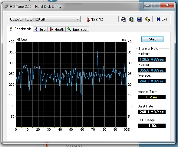

    Pamiętam, że jak zaczęły się długie startowania wyczytałam gdzieś że to może być albo dysk twardy w agonii lub problemy z USB, więc odpaliłam HD Tune i jedyne co wyszło to ostrzeżenia o rozgrzaniu (100 stopni) dysku systemowego (jest to stary ssd OCZ Vertex 3 z odzysku. Działał dobrze z 5 lat u mnie a potem u chłopaka jakiś rok z okładem) - zaniepokoiło mnie to, ale zostałam uspokojona, że to może jakiś błąd. Czy to wszystko to może być sypiący się dysk twardy?

    Temperaturą dysku Vortex nie ma się co przejmować, po prostu jest niepoprawnie zgłaszana. W celu sprawdzenia stanu dysku na sam początek podaj SMART tego dysku, może da się wyciągnąć jakieś wnioski. Zamiast HDTune proponuję użyć https://crystalmark.info/redirect.php?product=CrystalDiskInfo - HDTune czasem ma problem z pokazaniem czegokolwiek w zakładce Health.

    Jeśli chodzi o dysk talerzowy to jest OK, jeśli chodzi o SSD to niepokoją parametry 01/C3/C9/CC. W różnych dyskach różnie interpretuje się wartości tego parametru, ale biorąc pod uwagę, że znalazłem w sieci SMART takiego samego dysku z dużym przebiegiem i z identyczną wersją firmware mający w wartościach RAW zera w tych miejscach - myślę, że z dyskiem może się coś dziać. Dysk SSD nie monitoruje parametru C7, ale można spróbować podmienić mu tasiemkę sygnałową SATA (płyta-dysk). Warto zrobić test odczytu całej powierzchni i ocenić wyniki. Warto sprawdzić, czy wartości RAW parametru 01 rosną z czasem.

    Mieliście wymienić lub zamienić tylko taśmę od dysku systemowego. Czy to zostało zrobione? W ramach testu można drugi dysk na chwilę odłączyć od płyty. Chociaż biorąc pod uwagę, jak masakrycznie przyrósł RAW READ ERROR RATE dla tego SSD między dwoma pomiarami, to właśnie ten dysk byłby pierwszym podejrzanym. Z ciekawości można jeszcze jeden zrzut z Crystal Disk Info zrobić, żeby zobaczyć, czy nadal ten parametr wzrasta.
