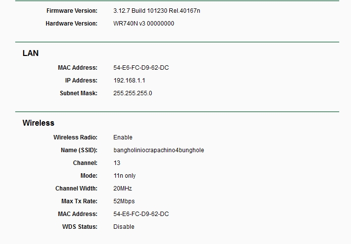

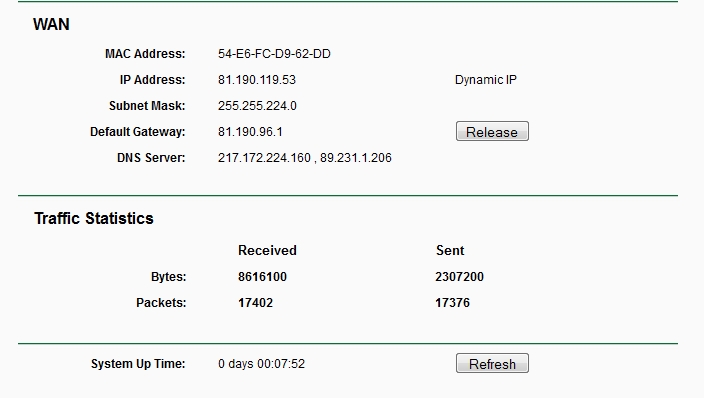

    Pokaż zakładkę Status z routera.
  • #5 13108713
    Marcin78Gdynia
    Posty: 22
    proszę .. w międzyczasie odbyłem rozmowę z infolinią MM i nie wprowadzili żadnych ograniczeń na dzielenie sygnału
    TP LINK WN740N - jak ustawić router, by uniknąć zrywania połączenia? TP LINK WN740N - jak ustawić router, by uniknąć zrywania połączenia?

    Podaj SS z menadżera urządzeń z PC z widoczną wersją sterownika wifi.
