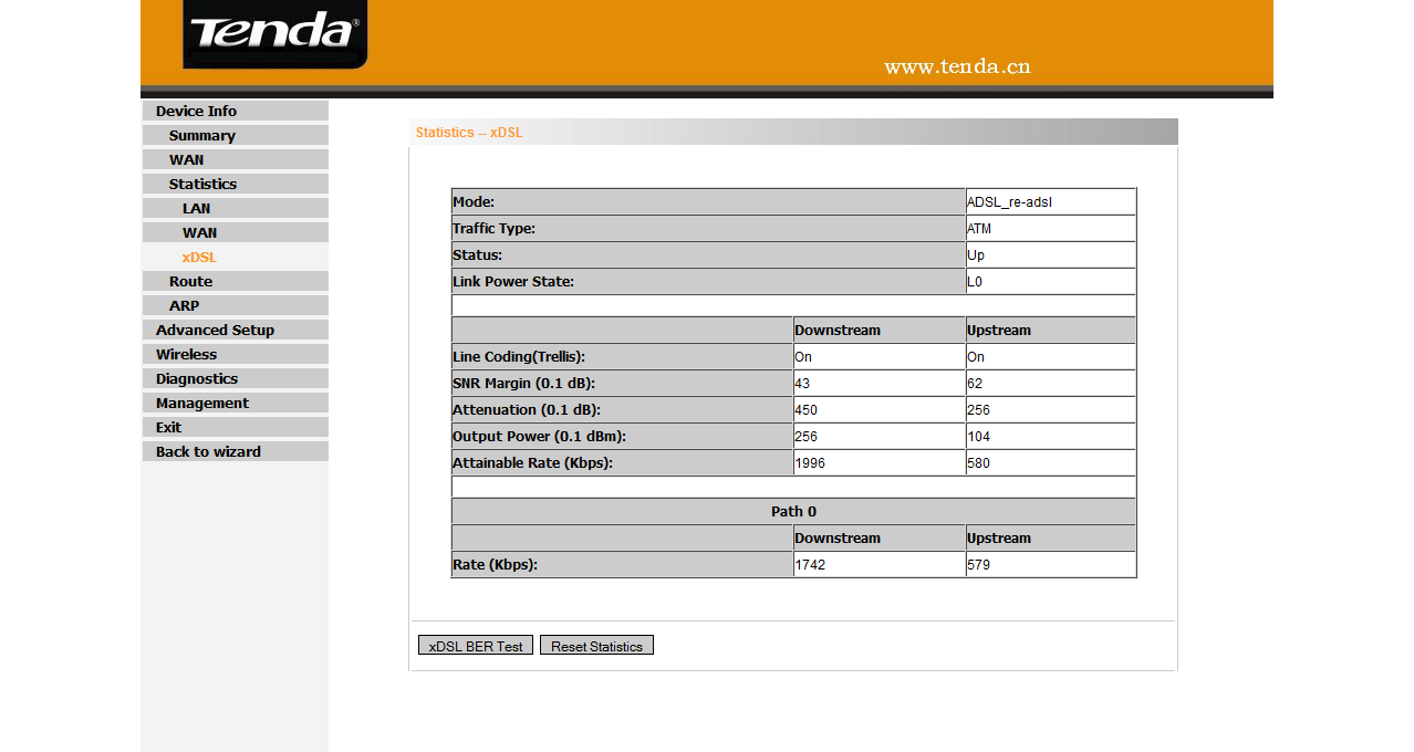

    Chciałbym się poradzić tu na forum kolegów, którzy mieli podobne problemy lub osób które wiedzą jak sobie z tym poradzić.
    Zacznę od początku. W styczniu 2013 r. przedłużyłem umowę z orange (neostrada) na abonament do 10Mbit. Po kilku dniach od zawarcia umowy internet zwiększył się z 1Mbit który miałem poprzednio do 7,5Mbit. Wszystko chodziło dobrze i stabilnie bez jakichkolwiek rozłączeń. W czerwcu przed moją miejscowością zniknął 300 metrowy odcinek kabla telefonicznego, po zgłoszeniu takowej usterki TP w przeciągu 2 dni to naprawiło. Od tamtego momentu zrywało połączenie i prędkość nie przekroczyła 2Mbit. Zgłosiłem to na infolinię i poinformowano mnie że technik sie tym zajmie. Po kilku dniach zadzwonił do mnie technik z pytaniem jaka dokładnie mam ta prędkość. Opowiedziałem mu co i jak a on stwierdził że większej nie będzie u mnie na wsi, na to ja do niego mówię że przed kradzieżą kabla było ponad 6 bez problemu to zaczął się ze mną spierać że nie możliwe. Po kilku dniach przyjechał wpiął się swoim routerem i stwierdził że max u mnie i na wsi to 2Mbity. Stwierdziłem że faktycznie tak musi być choć odległość ode mnie do centrali wynosi około 3km. Dwa tygodnie temu sąsiad zmieniał umowę także z orangę na 10Mbit a miał 1 Mbit. Mówiłem mu że maź 2Mbit będzie miał bo już przerabiałem ten temat. Przychodzi do mnie po kilku dniach i mówi że mam w granicy 7Mbit. nie dowierzając poszedłem do niego i sprawdzając potwierdziło się to co mówił. więc teraz nie rozumiem. O co tu chodzi? Dorzucam dwie fotografie z parametrami mojego łącza z dwóch różnych routerów. Prosiłbym o analizę i podpowiedzi co można z tym działać. Neostrada - spadek prędkości, abonament do 10Mbit. Neostrada - spadek prędkości, abonament do 10Mbit.

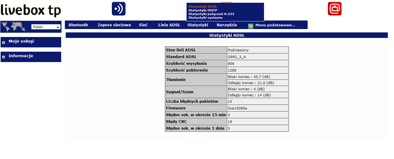

    #4 13115509
    andk1eltd
    Poziom 37  
    Posty: 2846
    Pomógł: 396
    Ocena: 374
    Masz 4dB SNR down - stanowczo za nisko, oprócz małej prędkości powinno także ci zrywać. Przyczyną - ogólnie - jest zwiększony poziom szumu na twoim łączu. Jeśli zrobiło się tak po wymianie odcinka kabla to może być to wynikiem nieprawidłowego lub niestarannego jego montażu. Trzeba uparcie i stanowczo zgłaszać usterkę (najlepiej zrywanie) na infolinię. Z takimi statystykami jak masz teraz, monterzy nie są w stanie udowodnić operatorowi, że łącze jest sprawne. Muszą doprowadzić SNR do minimum 6dB. Normalnie na takiej linii spodziewałbym się synchronizacji 6-7Mbps przy SNR 8-10dB.
    Nie koniecznie musi go rwać a jeśli by tak było to by już to od czuł podczas korzystania, ale faktycznie to jest jego jedyna szansa na zgłoszenie bo jak wyjaśniałem już kilka razy umowa w TP up to 10 czy do 10Mb oznacza to że internet może wahać się od 1-10 Mb i to jest (według) operatora prawidłowe, daje się to umowę w miejscach ze słabą infrastrukturą gdzie jest wiadomo że nie będzie żadnych inwestycji.

    Też nie za tęgo z tymi szumami ale przynajmniej są prędkości.
    Nie ma wyjścia, trzeba wymusić u operatora naprawę usterki.
