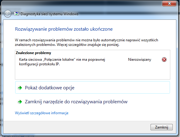

    Gdy internet nie działa, narzędzie do diagnostyki połączenia internetowego wskazuje następujący problem:
    TP Link TG-3269 - Internet działa dopiero po kilkukrotnym podłączeniu kabla.

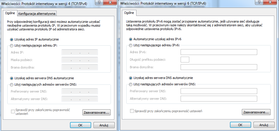

    Mam ustawione automatyczne pobieranie adresacji.

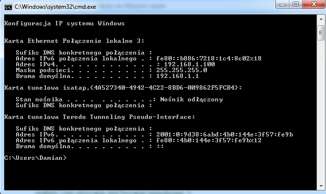

    Dodatkowo załączam zrzut ekranu z ipconfig, gdy internet działa:

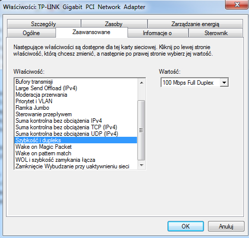

    Spróbuj w menadżerze urządzeń we właściwościach karty sieciowej zakładka zaawansowane ustawić "szybkość i duplex" na 100Mbit pełny duplex.
  • #11 13125361
    wangu33
    Posty: 69
    Ocena: 4
    Niestety, brak poprawy.

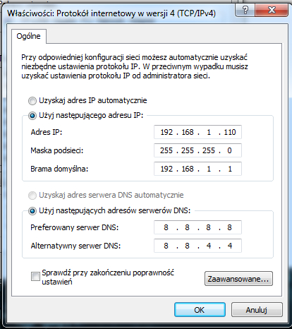

    Proponuję w konfiguracji karty ustawić "na sztywno" w protokole IPv4 dane takie jak przy działającym necie:
    adres IP: 192.168.1.100,
    maska 255.255.255.0 (powinna się automatycznie ustawić)
    brama 192.168.1.1.
    Serwery DNS : 8.8.8.8 i 8.8.4.4
    Jeśli to pomoże - można zmienić 192.168.1.100 na 192.168.1.110 (tak by nie wchodzić w konflikt IP jeśli inne urządzenie zostało podłączone wcześniej).
  • #13 13125414
    wangu33
    Posty: 69
    Ocena: 4
    Problem nadal występuje, próbowałem z IP: 192.168.1.100 oraz 192.168.1.110

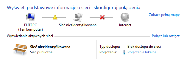

    Za każdym razem, kiedy karta nie połączy się z internetem, wyświetla połączenie, jako: "Sieć niezidentyfikowana"
