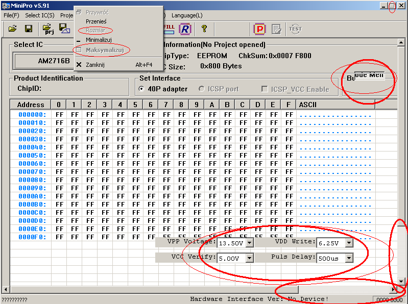

Po zainstalowaniu oprogramowania dołączonego do programatora okazało się że:
- nie ma w ogóle dostępu do pola "IC Config Information" (wyświetlane jest tylko przez chwile w niewłaściwym miejscu w postaci artefaktu)
- pole "Buff select" jest niewłaściwie wyświetlane
- pozostałe elementy z głównej ramki wychodzą poza pole widzenia - byłyby widoczne gdyby działała maksymalizacja

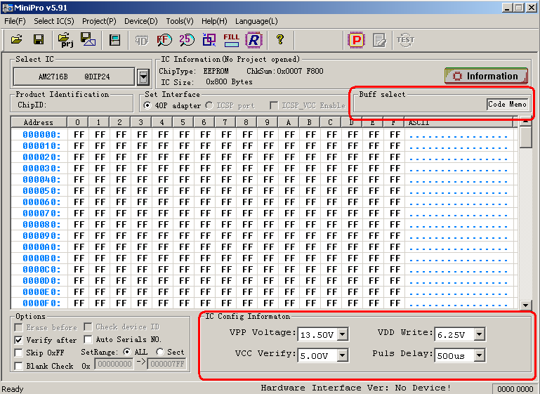

Problem udało mi się rozwiązać za pomocą procedury:
1. Włóż do napędu płytę instalacyjną Windows XP
2. Otwórz: Menu Start > Ustawienia > Panel Sterowania > Opcje regionalne i językowe
3. Zaznacz pole w zakładce: Języki > Zainstaluj pliki dla języków wschodnioazjatyckich
4. Wybierz opcję w zakładce: Zaawansowane > Język dla programów nie obsługujących kodu Unicode > Chiński (ChRL)
5. Zastosuj, następnie uruchom ponownie komputer
6. Wybierz opcję w zakładce: Zaawansowane > Język dla programów nie obsługujących kodu Unicode > Polski
7. Zastosuj, następnie uruchom ponownie komputer
Autorem metody jest kolega radioman, a to przyczyna błędów. Wbrew temu co twierdzą użytkownicy forum zmian należy dokonać w obydwu zakładkach (Języki, Zaawansowane).
Okno programu wyświetlane błędnie:
Okno programu wyświetlane prawidłowo:
