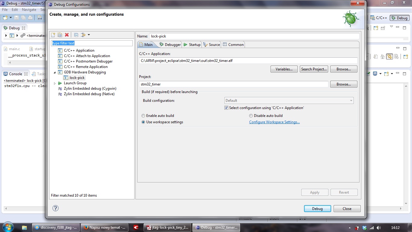

    Korzystam ze środowiska Eclipse. OpenOcd wydaje mi się, że działa poprawnie (widok konsoli):

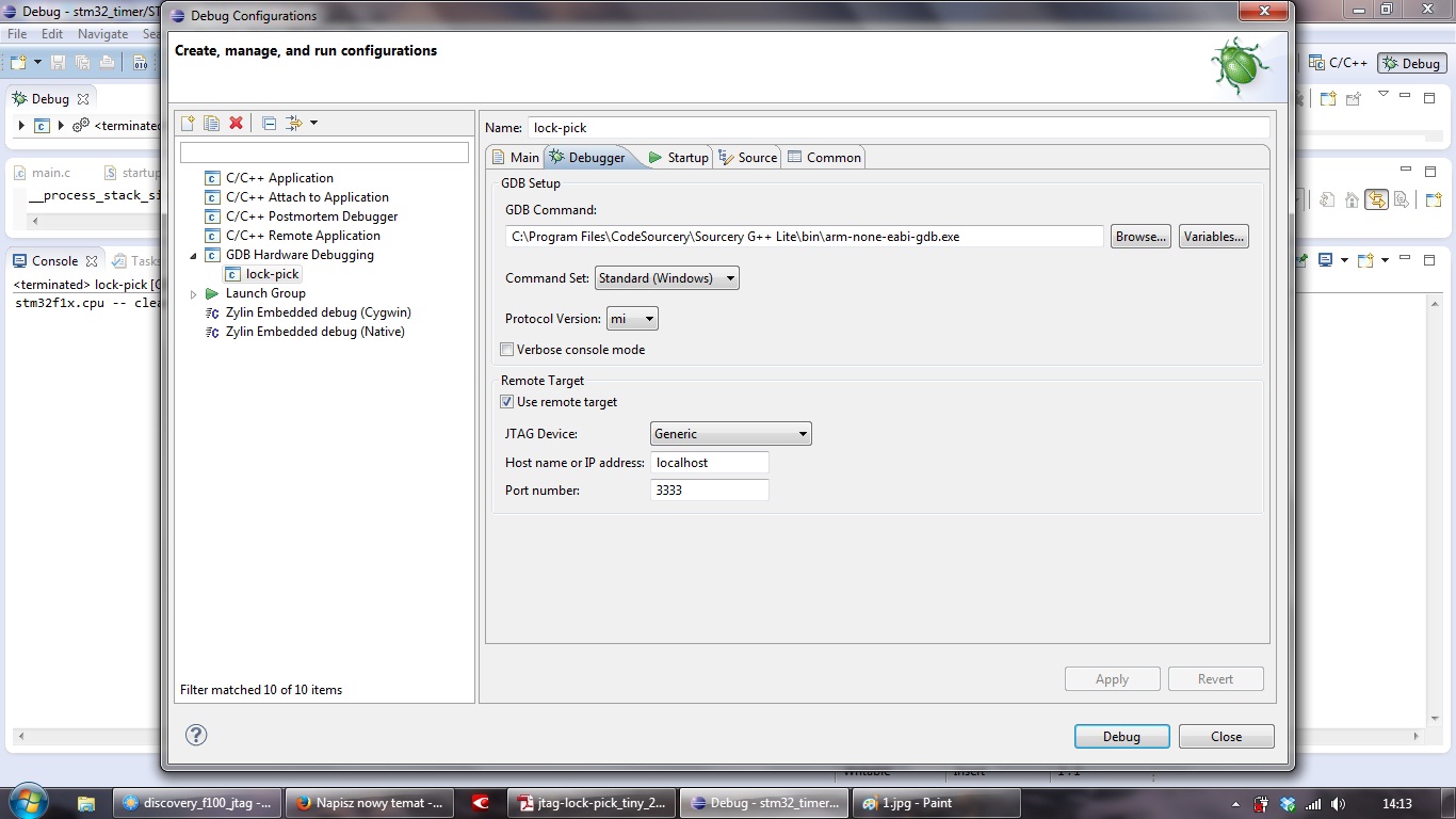

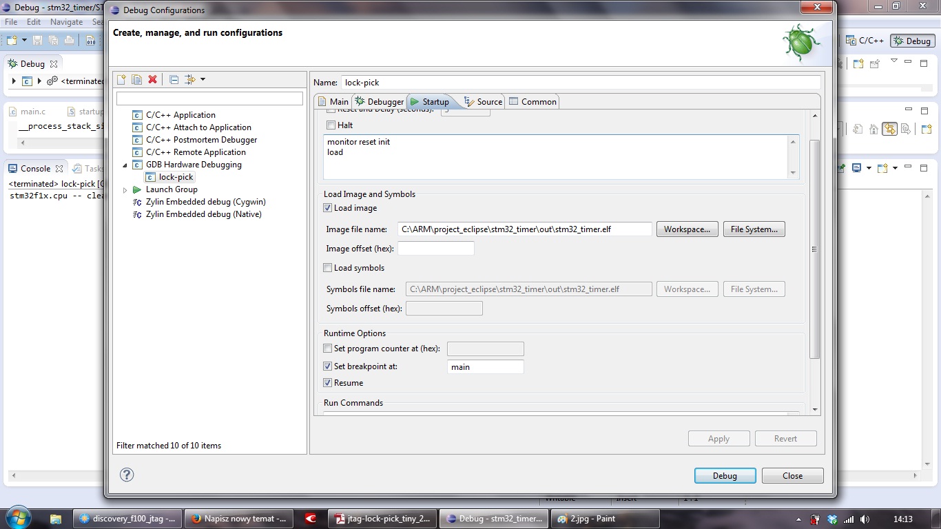

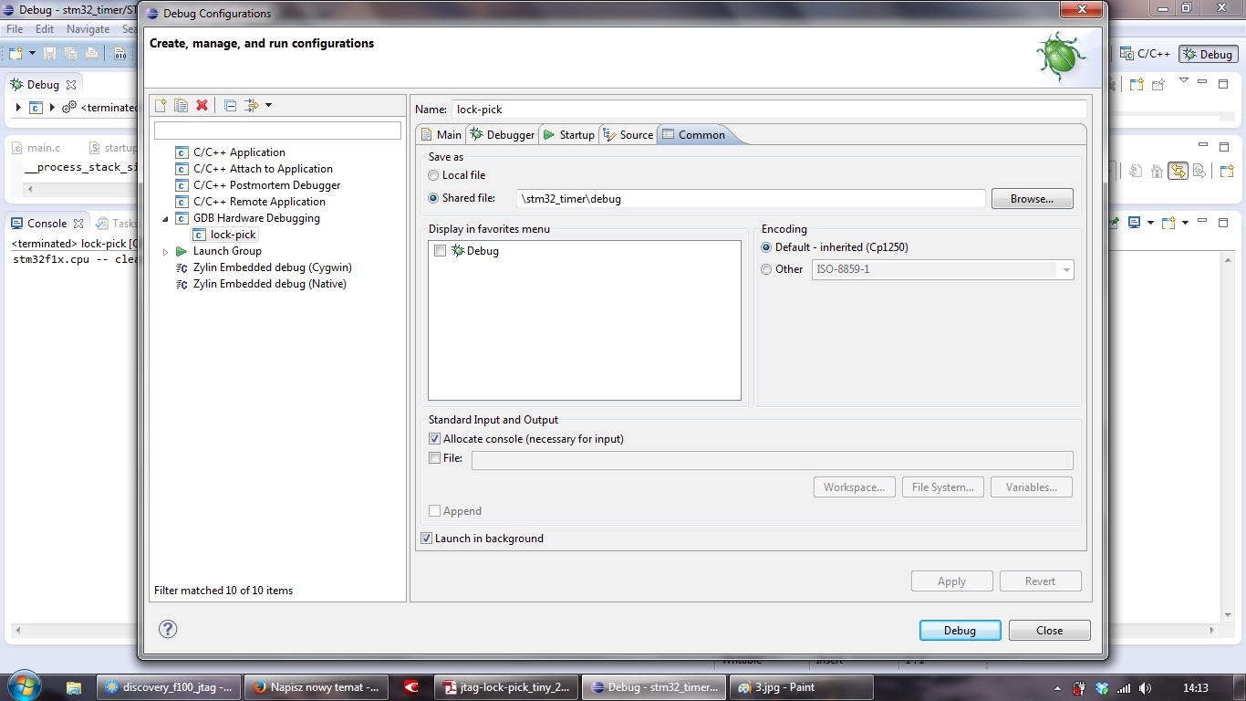

    Skrypty mam ze strony frediego, zmieniłem tylko rozmiar pamięci mikroprocka.
    Ustawienia GDB zamieszczam na zdjęciach poniżej:
    STM32 Discovery F100 - Konfiguracja GDB + lock-pick od frediego STM32 Discovery F100 - Konfiguracja GDB + lock-pick od frediego STM32 Discovery F100 - Konfiguracja GDB + lock-pick od frediego STM32 Discovery F100 - Konfiguracja GDB + lock-pick od frediego
    Czy wie ktoś gdzie może leżeć błąd, że program nie chce się wgrać? Bardzo proszę o pomoc ; (

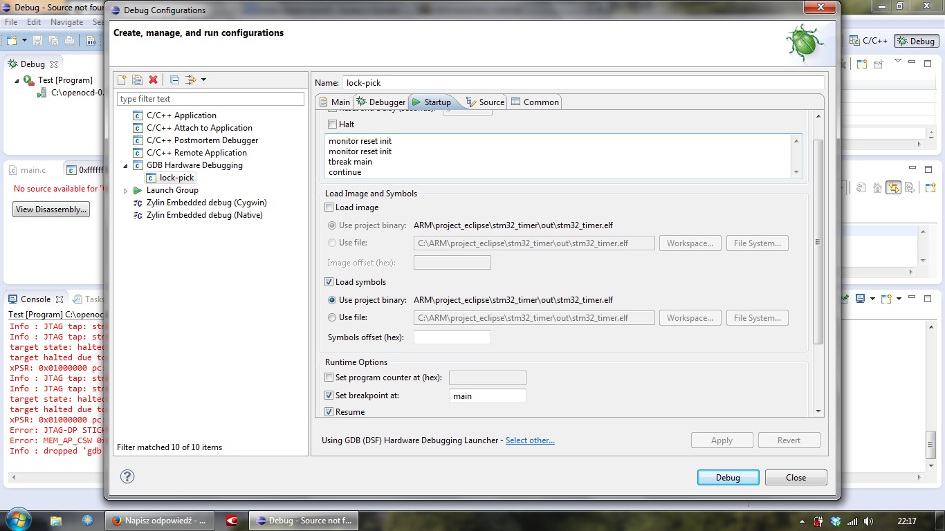

    Z pola "initialization commands" wyrzuć "load", zaznacz też "load symbols" poniżej. Wydaje mi się, że masz zainstalowaną starą wersję wtyczki GDB Hardware Debugging - w tutorialu na mojej stronie jest link do wersji aktualnej w 2009 (dla Eclipse Ganymede)... Zakładając najnowsze Eclipse: Help > About Eclipse > Installation Details - wtyczka od debuggowania powinna mieć mniej więcej taką wersję:
    C/C++ GDB Hardware Debugging 7.2.0.201309180223 org.eclipse.cdt.debug.gdbjtag.feature.group Eclipse CDT

    Zaktualizowałem GDB i obecnie mam wersje:
    "C/C++ GDB Hardware Debugging 7.2.0.201309180223 org.eclipse.cdt.debug.gdbjtag.feature.group Eclipse CDT"
    Zmieniłem ustawienia w GDB tak jak mówiłeś. Przedstawia to załączone niżej zdjęcie:
    OpenOcd w dalszym ciągu poprawnie się uruchamia, natomiast przy próbie debugowania pojawiają się następujące błędy:

    Polling target stm32f1x.cpu failed, GDB will be halted. Polling again in 100ms
    Error: address + size wrapped(0xfffffffe, 0x00000004)
    Polling target stm32f1x.cpu succeeded again
    Error: stm32f1x.cpu -- clearing lockup after double fault
    Error: JTAG-DP STICKY ERROR
    Error: MEM_AP_CSW 0x23000052, MEM_AP_TAR 0xfffff000
    Warn : Block read error address 0xfffffffc
    Error: address + size wrapped(0xfffffffe, 0x0000002c)
    Error: address + size wrapped(0xffffffff, 0x00000034)
    Info : dropped 'gdb' connection
    Info : accepting 'gdb' connection from 3333
    Warn : acknowledgment received, but no packet pending
    Info : JTAG tap: stm32f1x.cpu tap/device found: 0x3ba00477 (mfg: 0x23b, part: 0xba00, ver: 0x3)
    Info : JTAG tap: stm32f1x.bs tap/device found: 0x06420041 (mfg: 0x020, part: 0x6420, ver: 0x0)
    target state: halted
    target halted due to debug-request, current mode: Thread
    xPSR: 0x01000000 pc: 0x08000130 msp: 0x200001f8
    Error: MEM_AP_CSW 0x23000052, MEM_AP_TAR 0xff56aea4
    Warn : Block read error address 0xff56aea0
    Polling target stm32f1x.cpu failed, GDB will be halted. Polling again in 300ms
    i to sie tak ciagnie i ciagnie...
