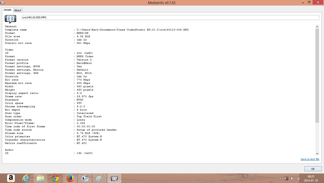

    Witam. Chcę sobie przegrać kilka VHS na DVD. Kupiłem do tego Video Grabber, natomiast programu jakiego używam to VideoStudio SE 10. Nigdy tego nie robiłem i jestem zaskoczony rozmiarami po zgraniu kilkuminutowego filmu na próbę. 15min 10GB itd. Oczywiście w formacie AVI, w formacie DVD lub MPEG jest trochę słaba jakość. Ale gdy już prze-konwertuję film do 50MB to wtedy się zacina i dźwięk nie pasuje do obrazu. Nie wiem czy da się to może jakoś ustawić? Zainstalowałem różnego kodeki i Divix. Wytłumaczy mi ktoś czy można jakoś to zgrać normalnie w rozmiarze przyzwoitym albo po konwercji żeby dało się to oglądać.
    Mimo wszystko, że to jest plik AVI to trochę za dużo moim zdaniem. Możesz podać przy jakich parametrach zapisywałeś ten plik AVI? Mam tu na myśli rozdzielczość, szybkość danych (bitrate), itd. Do sprawdzenia możesz użyć programu MediaInfo - bezpłatny, bez kłopotu znajdziesz na Internecie.

    Zainstaluje program MediaInfo i zobaczę jakie są ustawienia.

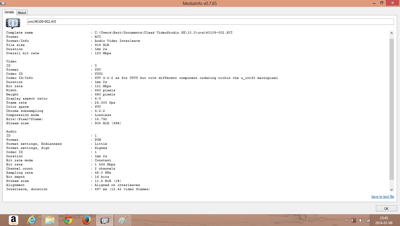

    Zapis VHS na DVD - Duży rozmiar po zapisie i nie zgrywający się dzwięk.
    Przesyłam scan zgranego 1min. filmu w formacie AVI.

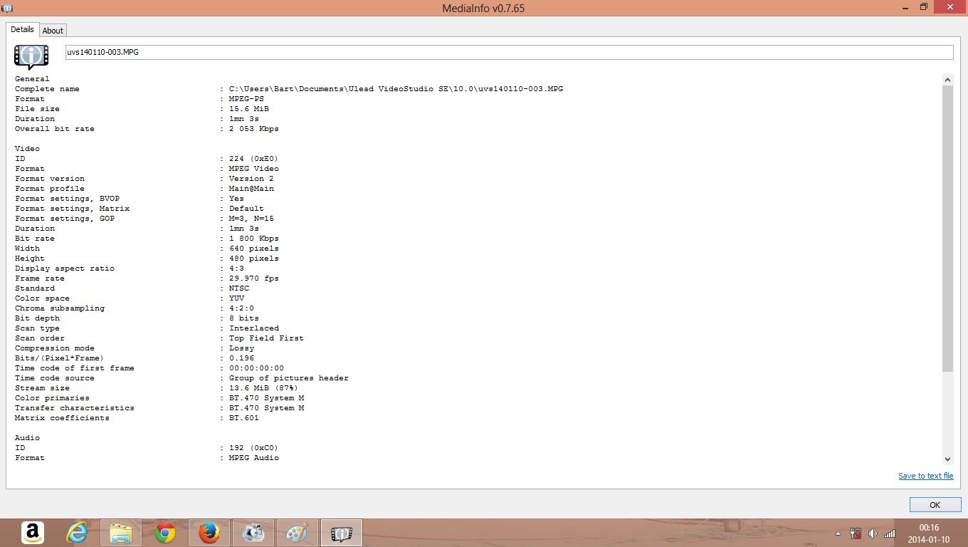

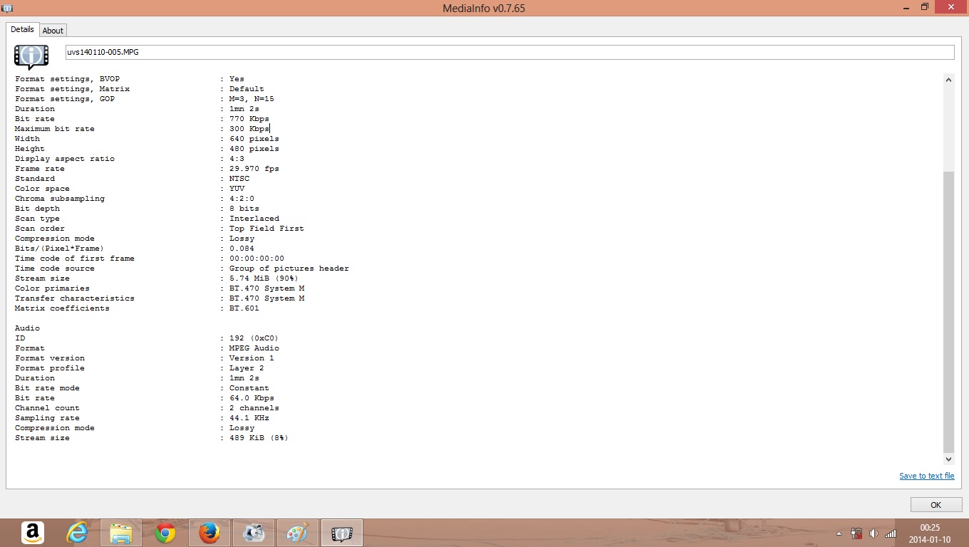

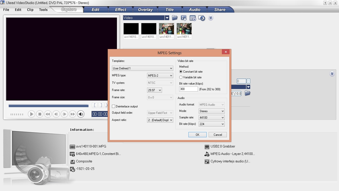

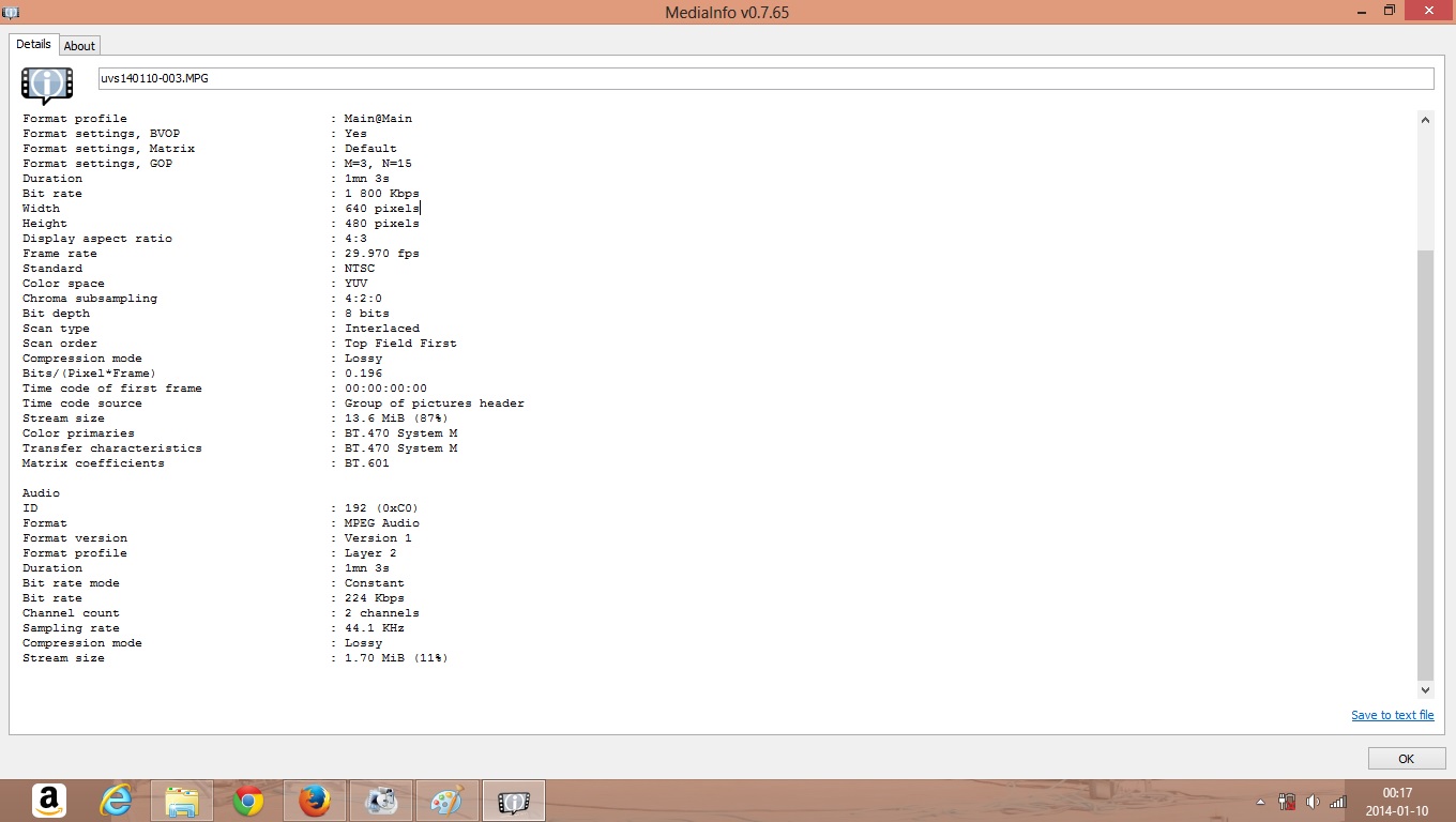

    Zapis VHS na DVD - Duży rozmiar po zapisie i nie zgrywający się dzwięk. Zapis VHS na DVD - Duży rozmiar po zapisie i nie zgrywający się dzwięk. Zapis VHS na DVD - Duży rozmiar po zapisie i nie zgrywający się dzwięk.
    1 scan to ustawienia programu.
    2 i 3 to MPEG-2.
