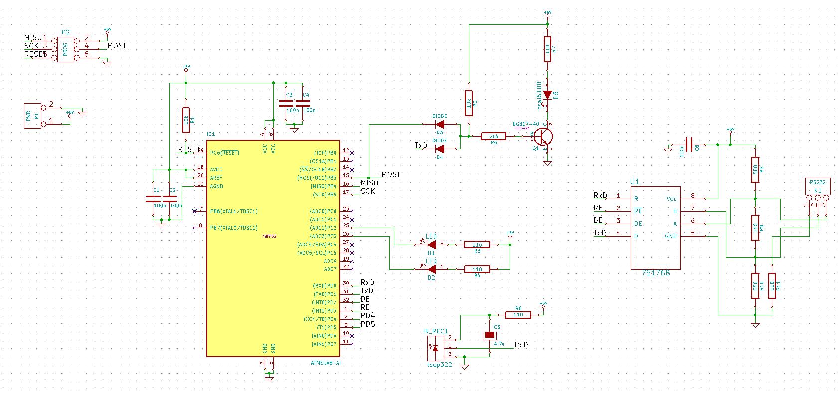

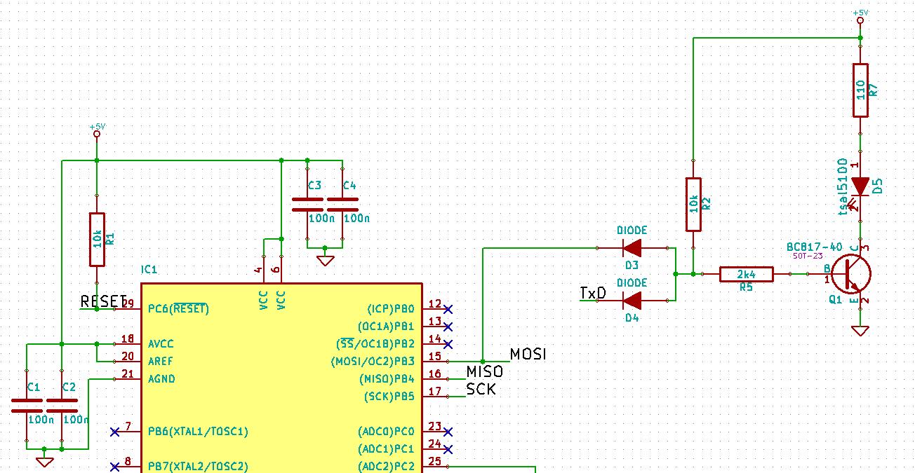

    Witam serdecznie, chciałem zrealizować nadajnik RC5 przy użyciu UART a mianowicie tworzyć ramkę wysyłając dane na linie TxD, sposób podłączenia jak na poniższym schemacie. Zobaczcie czy konfiguracja timera jeśli chodzi o częstotliwość nośną jest ok i czy schemat jest poprawny.

    Właśnie tak chciałem zrobić (pkt. 3) sygnał z OCR2 to wyjscie PWM i do tego dokładamy TxD. Jak zmodyfikować schemat jeśli ten sie nie nadaje do twojej trzeciej koncepcji z pwm i UART? I jak programowo to zrobić?

    Czy jest jakiś powód do tego, żeby nie kluczować po prostu programowo (np. przez zmianę wypełnienia lub włączanie/wyłączanie sterowania wyjściem) wyjścia timera zaprogramowanego na generowanie przebiegu 38 kHz?
    Wreszcie, jak już upierasz się na bardziej sprzętowe rozwiązanie - weź mikrokontroler który my wyjście IR (z kluczowaniem podnośnej przez timer). Dostaniesz taki za < 5 zł.

    Hmmm byłem przekonany że przy takim podlaczeniu będzie wszsytko ok nie przewidziałem że na UART będzie stan wysoki nawet przy braku nadawania, co gorsza mam zrobioną już płytkę i nie chciałbym modyfikować połączeń, czy da się to jakoś sensownie zrobić programowo przy moim schemacie połączeń? Docelowo układ ma nadawać załóżmy kod 0x10 wówczas kiedy odbierze np. 0x01, po odebraniu dodatkowo może przesłać ten kod innemu urządzeniu przez UART po kabelkach. Przedstawiam pełny schemat. wysyłanie IR przy użyciu UART w oparciu o atmega8

    To proste - nie montuj diod w bazie tranzystora i połącz przewodem bazę (przez rezystor) z którymś wyjściem OC1x. Oczywiście rezystor podciągający bazę do plusa jest w takim przypadku zbędny.

    Więc wykorzystanie UART do przesyłania danych na diode IR mija się z celem?

    Mija się. Kluczuj wyjście timera programowo w przerwaniu timera. Ponieważ przerwanie to będzie zgłaszane z częstotliwością 38 kHz, procesor musisz pędzić na minimum 8 MHz (lepiej więcej) i praktycznie żadnego innego przerwania już nie obsłużysz - w tym musisz zrobić wszystko.
