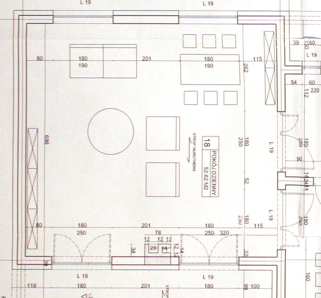

    Proszę o pomoc w wyborze miejsca montażu czujek w salonie.
    Poniżej fragment dokumentacji z rzutem rzeczowego pomieszczenia.
    Nigdy dotychczas nie montowałem czujek w takim dużym pomieszczeniu.
    Wymiary tego pomieszczenia 7 x 7,5 m, wysokość 3,1 m
    Przekątna salonu to prawie 10m.
    Zastanawiam się czy wystarczy jedna czujka czy może lepiej zamontować dwie czujki np. GREY Satela (dualnej ponieważ będzie duży kominek).
    Jeżeli dwie, czy zamocowanie ich w lewym górnym i prawym górnym narożniku, żeby patrzyły na wyjście na taras będzie OK? Może lepiej po przekątnej.
    Dodam jeszcze że drzwi na taras są skierowane dokładnie na wschód.
    Co możecie zaproponować.

    Jeśli kominek znajduje się pomiędzy dwojgiem drzwi na taras, to ja bym dał w lewym górnym rogu. Jedna spokojnie wystarczy. Dał bym dualną np. Satel COBALT. Co do wysokości, to w zależności od tego na jakiej ją umocujesz, będziesz musiał wyregulować płytkę czujki, no i oczywiście sprawdzić po montażu i regulacji jak reaguje...

    Na godzinie 1 z lekkim odsunięciem od ściany tak aby widziała drugą czujke które powinna byc na słupku na godzinie 4
    Powinny się nawzajem widzieć
    Wiesz, że wybrałeś 6 fazę włamania z 7 możliwych?
    Wojtek
    Rozumiem że jak będzie w prawym górnym rogu to z punktu ochrony pomieszczenia nic się nie zmieni, a będzie bliżej centrali.
    W zasadzie tak, choć w projekcie widzę na prawej ścianie jakieś meble, które mogą skutecznie wpłynąć na wczesne wykrycie ruchu z dwóch wejść znajdujących się także w tej ścianie...

    mt69 napisał:
    Te meble na projekcie to nic wiążącego. Taka wizja architekta.
    Niby tak ale trzeba przyjąć założenie, że akurat ktoś będzie chciał tam zabudować szafę na wysokość do sufitu - no może przesadziłem... ;-) Natomiast na lewej ścianie, w zasadzie jest nam obojętne co przy niej ustawi, bo w niej nie ma otworów okiennych ani drzwiowych, niemniej jednak także należy pamiętać aby czymś nie "przysłonić widoczności" czujki na część lewych drzwi na taras...
    Jak więc widzisz, IMHO, ryzyko przysłonięcia czymś czujki z prawej strony jest większe niż z lewej, no i dodatkowo czujka z lewej zawsze będzie "widzieć" wejścia na prawej ścianie, niezależnie od tego co przy tej ścianie ustawisz...

    wotik napisał:
    ... i dodatkowo czujka z lewej zawsze będzie "widzieć" wejścia na prawej ścianie, niezależnie od tego co przy tej ścianie ustawisz...
    I to jest argument którym mnie przekonałeś.
