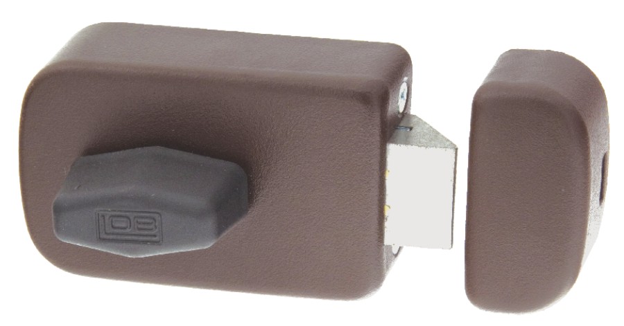

    Mam drzwi z zamontowanym zamkiem nawierzchniowym typu "Yale" - taki zwykły, tradycyjny, na pokrętło od wewnątrz. Drzwi otwierają się do wewnątrz. Na futrynie zamocowany jest zaczep.
    Czy można zamocować w miejsce zwykłego zaczepu "elektrozaczep"? Jeśli tak to jaki typ?
    Chodzi o to, żeby w pozycji "pokrętło zamknięte na raz" można było otworzyć drzwi zdalnie elektrozaczepem. Wynika z tego, że potrzebny jest elektrozaczep, który pozwoli zatrzasnąć drzwi przy wysuniętym ryglu zamka "Yale" (język elektrozaczepu musi mieć możliwość uchylenia i zatrzaśnięcia bez podania napięcia).
    Możliwe?
    Takich elektrozaczepów nie ma, ale bywają zamki typy "Yale" zatrzaskowe, umożliwiające zatrzaśnięcie drzwi przy zamknięciu na raz i do tego typowy elektrozaczep.

    Po prostu zamek musi mieć taki zaczep ścięty (język) jak na zdjęciu.
