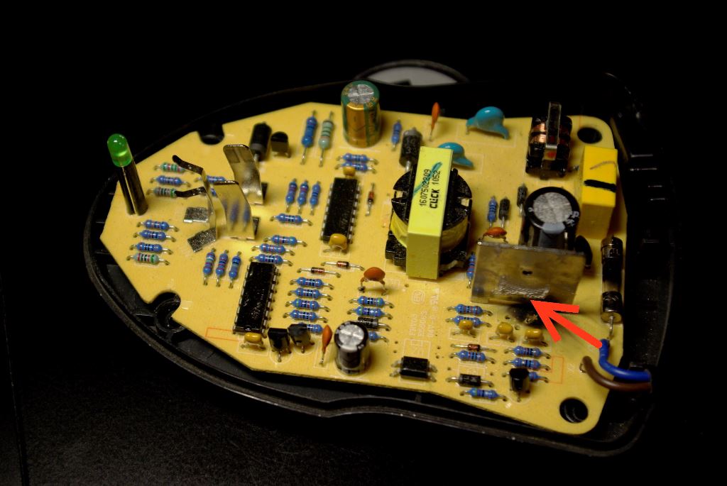

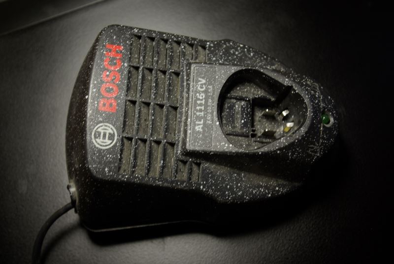

    Uszkodzona ładowarka Bosch AL1115CV. Proszę o pomoc w identyfikacji tranzystora.

    Proszę, ale uszkodzeń jest raczej więcej...
    :arrow: SPA07N60C3 - N-MOS/650VA/7,3A/ RDS(on) 0,54Ω

    Uszkodziła mi się właśnie taka ładowarka wyczytałem że oryginalny uszkodzony tranzystor to F3NK80Z czy mogę zamiast tego tranzystor włożyć P4NK60ZFP ?
