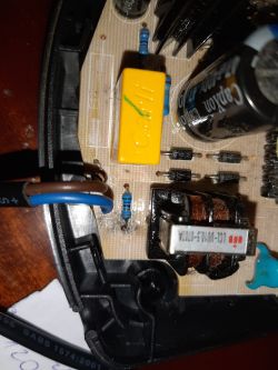

    Mam ładowarkę bosch al 1130 cv ze spalonym zaznaczonym opornikiem, tranzystorem obok niego oraz bezpiecznikiem. Tranzystor został tak uszkodzony że zrobiło w nim dziurę i niema żadnego oznaczenia. Proszę o oznaczenie tego tranzystora obok tego zaznaczonego rezystora. Bosch AL 1130 CV - Jakie oznaczenia ma uszkodzony tranzystor?

    Poszukuję informacji jaki to rezystor ? Ten zaraz koło zasilania. Może ktoś ma schemat lub wie jakie parametry on ma ?

    Dzilu_PL 680k Ohm
    dzinks0 30 Ohm 2 %
