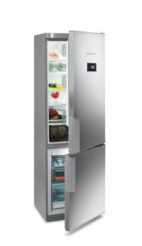

    Posiadam zaledwie 3 lata lodówkę (chłodziarko-zamrażarkę) firmy Mastercook LCED-918NFX niestety po przerwie (nie wiem jak długiej, być może to było mignięcie, bo czasem tak się dzieje) w dostawie prądu lodówka przestała działać.
    Po włączeniu wtyczki do sprawnego sprawdzonego gniazdka elektrycznego:
    - miga tylko z dużą częstotliwością podświetlenie wyświetlacza LCD drzwi (brak jakichkolwiek komunikatów na ekranie),
    - agregat nie włącza się i nie nagrzewa,
    - światło po otwarciu drzwi nie zaświeca się (żarówka jak i włącznik otwarcia drzwi - sprawne)
    Wstępnie także został sprawdzony dopływ napięcia ~230V do zacisków przy agregacie oraz na płytce elektronicznej znajdującej się w plastiku nad górnymi drzwiami, oczywiście napięcie jest ~230V.
    Dodam także, iż przeglądnąłem rożne fora / Google, ale zdaje mi się, że moja usterka nikomu się nie przytrafiła w wyżej wymienionym modelu chłodziarko-zamrażarki, który posiadam.
    Jestem laikiem w sprawach elektroniki, dlatego proszę o pomoc w zlokalizowaniu usterki i/lub jej naprawy.
