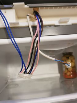

    Witam wszystkich.
    W lodówce Mastercook LCPS-818X zaczął brzęczeć przekaźnik. Przekaźnik wymieniłem, ale bardziej winny byl kondensator bo nie miał swoich parametrów. Po złożeniu nic nie chodzi oprócz światełka. Nie uruchamia się agregat Po prostu nic. Nie wiem co jest z tyłu lodówki czy tam coś szukać.
    Lekko mnie kopła jak sprawdzałem ale czy miało by to znaczenie, że nie chodzi. Macie jakieś pomysły co sprawdzić. Jakie napięcia powinny być na kostkach pokazanych na zdjęciu.

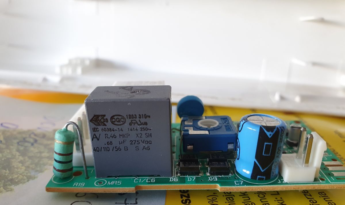

    Ocena: 889
    Pomierz ten niebieski kondensator MKP, jak ma ubytek to go wymień!

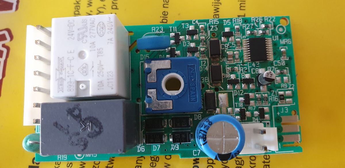

    Ocena: 6
    Mastercook LCPS-818X - Lodówka po wymianie kondensatora nie chce chodzic Mastercook LCPS-818X - Lodówka po wymianie kondensatora nie chce chodzic
    Zmierzyłem napięcia na u mnie szarym kondensatorze MKP i utrzymują się one w okolicy 3V i nagle skaczą do nawet 32V. Czy tak powinno być?
    Załączam także video z działaniem układu przy podłączeniu do prądu: https://youtu.be/zdqTopq16Ds
    Warto zaznaczyć, że do usterki doszło poprzez kliknięcie przycisku "super" na lodówce od tej pory przestała ona kompletnie działać.
  • #8 18987602
    kecajk49
    Posty: 3206
    Pomógł: 501
    Ocena: 889
    Nie łączyłbym tych dwóch zdarzeń, to przypadek , a jaką pojemność ma ten szary kondensator bo powinien mieć 0,68µF.

    Na razie niestety nie ma nigdzie dostępnej tej płytki, dlatego będę próbował ją naprawiać. Usterka też się pojawiła po wciśnięciu super?
    Zamówiłem już nowe multimetry i jak ustawiłem DCA na 200µ i przyłożyłem multimetr do okrągłego niebiesko-czarnego kondensatora (220µF 50V) to zwarcie w przełączniku ustało i zgasły obie awaryjne diody, a multimetr wskazywał chyba równo 1. Po zabraniu multimetra zwarcie wracało, jak na załączonym wcześniej filmie. Czy to coś znaczy?

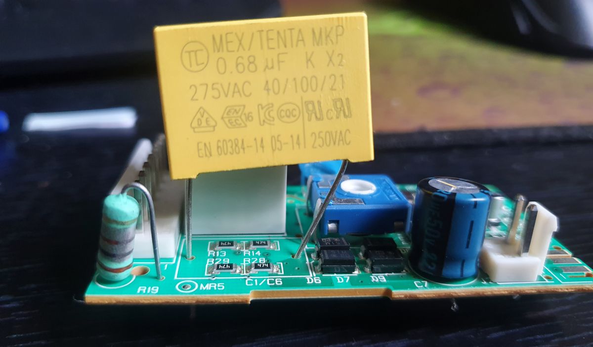

  • #16 19009987
    mati4458
    Poziom 7  
    Posty: 27
    Ocena: 6
    Drugi miernik przeżył, ale przy zwarciu nóżek kondensatora trochę zwęglił się opornik (zdjęcie). Nie wiem czy jest sens go wymieniać bo lodówka działa poprawnie (opór na oporniku skacze w zakresie 80-150Ω). Co do miernika to nie miał on możliwości pomiaru pojemności, dlatego jedynie mogłem badać opór.
    //Rozwiązanie
    Uszkodzony był kondensator MKP X2 0,68 µF 275 VAC, nie znalazłem w Internecie kondensatora o wymiarach takich jak na płytce, więc wlutowałem najmniejszy dostępny (Raster 22mm). Na zdjęciu duży żółty. Lodówka i zamrażalnik działa i chłodzi. Profilaktycznie nadal boję się wciskać przycisk "super".
    Dzięki za pomoc @kecajk49 @kamiloOO7
