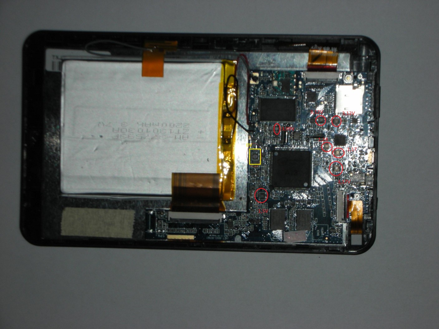

    Witam, tablet jak w temacie. Całkowity brak reakcji. Po rozkręceniu okazuje się że bateria sprawna, jakieś napięcia na płycie są, na switchu power ponad 2V po wciśnięciu spada do zera. Komputer nie widzi go w ogóle. Kabel usb i ładowarka sprawne, złącza też. W linii zasilania od baterii do płyty prąd 0A bez względu na to czy jest wciśnięty power czy nie. Myślę że w tym obwodzie jest coś uszkodzone. Proszę o jakieś sugestie co może być nie tak. Podobno wcześniej włączył się i wyświetlacz wyświetlał połowę treści a później już się nie włączył. Proszę o podpowiedzi. Może ktoś posiada fragment zasilania tego tabletu.
  • #2 13209238
    gienek6666
    Posty: 442
    Ocena: 17
    Witam, po dokładniejszych pomiarach zauważyłem że tablet reaguje na przycisk power. Na wszystkich cewkach pojawiają się napięcia. na jednej cewce brak napięci ,zaznaczyłem ją na fotografii. tablet reaguje na ładowarkę i ładuje. Jak jest podłączony bez ładowarki i jest włączony to tablet pobiera z baterii ok. 80 mA. wcześnie był wgrywany jakiś inny soft ale po tej operacji jeszcze długo działał poprawnie. Proszę podpowiedź czy na zaznaczonej cewce powinno być napięcie i gdzie ewentualnie szukać przerwy?

    Oto fotografia z zaznaczonymi napięciami. Wszystkie "+" i mierzone względem masy po włączeniu tableta. Czy napięcie zaznaczone na żółto powinno być 0 podczas włączonego tableta?

    Generalnie wszystkie urządzenia takie jak Tablet czy telefon są zmontowane w podobny sposób pomimo, że części (układy) są różne.W przypadku gdy urządzenie nie włącza się przyczyną może być uszkodzenie bootloadera a wówczas procesor nie uruchamia systemu i związanych z tym procesów. Może też być inna przyczyna w szczegółach dotycząca tej cewki,zapewne jest to przetwornica dlatego sprawdź elementy obok cewki,dioda,kondensator, może tranzystor? nie wiem bo na zdjęciu nic nie widać a w szczególności elementów czy połączeń.Sprawdź czy gdzieś na płycie występuje napięcie 5V bo jest potrzebne do USB.

    Na dławiku zaznaczonym na żółto powinno być ok. 3.1 V (odpowiedzialny jest on za załączenie ekranu i podświetlania).
    Podładuj akumulator (do 4 v)aby na dławiku obok złącza karty pamieć było 4v (tyle samo co na baterii).
    Dławik na przeciwko złącza dotyku 3,1 v.
