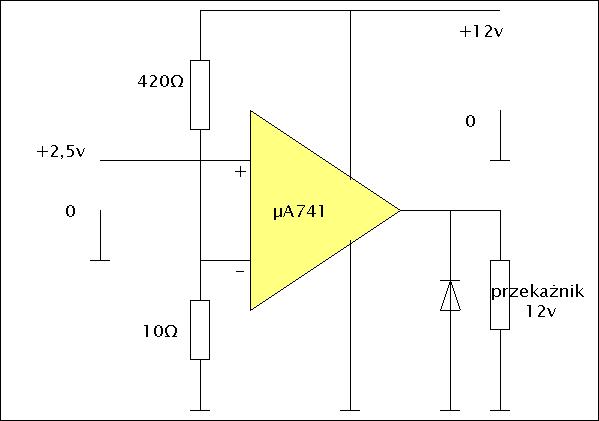

    Ogólnie dostępne są nawet proste wzmacniacze napięciowe ale tu ważne jest aby go dobrze zeskalować, tzn ustalić wzmocnienie. Jak coś znajdę to podam.
    Coś takiego: Jak wzmocnić sygnał 0-40mV z czujnika 2SMPP-03 Omron do 0-5V?
    Na wejście podaj napięcie 0-40mV (tam gdzie jest podane 2,5V)
    a na wyjściu ma być napięcie 0-5V - tam gdzie jest wierzchołek poziomy żółtego trójkąta) a regulacja wzmocnienia to dobór rezystorów 420Ω i 10Ω. Przekaźnik i diodę usunąć.

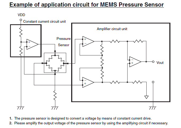

    Witam w dalszym ciągu nie udało mi się uruchomić czujnika w zadanym zakresie sygnału analogowego według noty katalogowej tak powinno wyglądać podłączenie może komuś uda się dobrać układ lub powiedzieć za co są odpowiedzialne rezystory na schemacie.
    Próbowałem za symulować schemat w multisim ale nie chce mi działać.
    Problem wynika z tego że czujnik podaje napięcie analogowe w zakresie 4-40mV ale pomiędzy dwoma nóżkami. a nie względem masy.
  • #6 13240086
  • #7 13240131
    kybernetes
    Posty: 5247
    Pomógł: 426
    Ocena: 1485
    Na Twoim rysunku czujnik zasilany jest ze źródła prądowego a ten rozbudowany układ po prawej to tzw. wzmacniacz pomiarowy. Po tych hasłach szukaj.

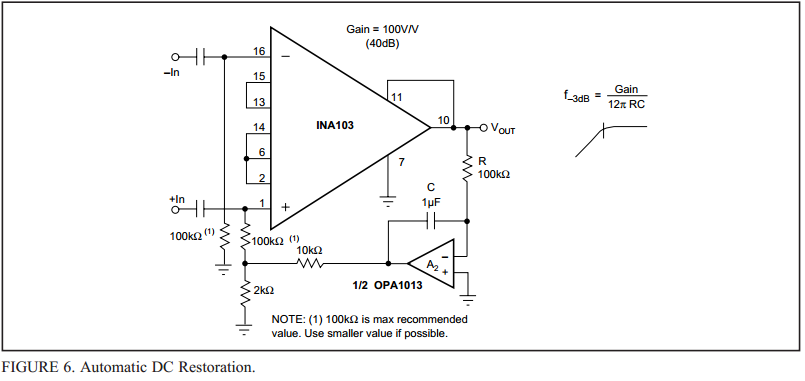

    A zastosowanie na wyjście czujnika INA117P i potem wzmocnienie tego sygnału załatwi sprawę?
    Znalazłem coś takiego z mojej już zdobytej wiedzy (dzięki wam w sumie) powinno zadziałać.

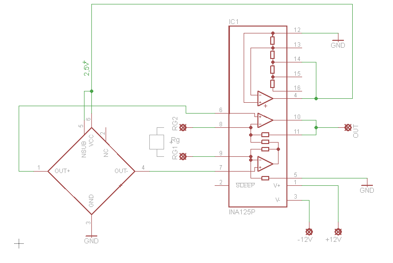

    Wyskrobałem coś takiego na wzmacniaczu ina125 który teoretycznie załatwia mi wszystko co potrzeba teraz tylko ze wzorów załączonych datasheet obliczyłem, że potrzebuje 300Ω rezystor Rg aby na wyjscu przy 50mV miał około 10V Posiadam profesjonalny wakuometr którym będę kalibrował analoga. Czy to nie zda egzaminu? Sam nie znalazłem "gotowego" wakuometru w zakresie do 300mbar za mniej niż 500zł.

    Czy ktoś jest w stanie zerknąć na schemat i ocenić czy to ma prawo działać?

    Z noty katalogowej wynika że potrzebujesz do zasilenia tego mostka źródło prądowe 100µA, więc idealnie nada się REF200 jest drogi, ale precyzyjny. Do tego wzmacniacze operacyjne i gotowe.
    Przypadkowo znalazłem Link tutaj chyba wszystko jest opisane.
