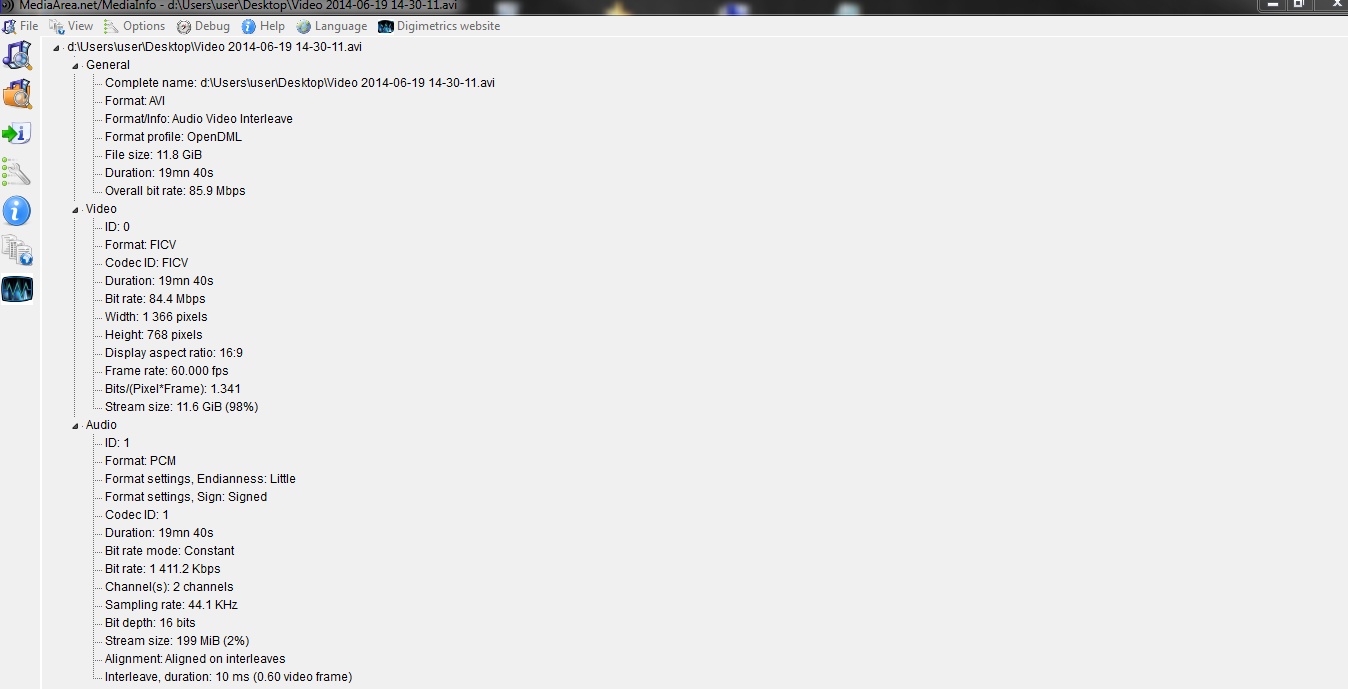

    jak np. nagram w action ( format avi ) to gdy daje na pasek gdzie sie edytuje to mam czarny obraz i tylko sam dzwięk słychac.

    Format *.avi jest kontenerem, określającym w jaki sposób są umieszczone dane wideo, audio i napisów w strumieniu danych zapisywanych w pliku.
    Dane dotyczące obrazu jak i dźwięku mogą być pakowane różnymi kodekami.
    I to brak konkretnego kodeka może być przyczyną braku obrazu.
    Sprawdź programem MEDIAINFO jaki jest kodek video. (audio jest właściwy, skoro dźwięk jest odtwarzany)

    Corel Video Studio jak większość programów multimedialnych korzysta z kodeków systemowych (czyli znajdujących się w katalogu WINDOWS/.../ i ich parametry i ścieżka dostępu zapisane w rejestrach systemowych)
    Jakiekolwiek uszkodzenie systemu spowodowane np. wirusem lub błędną instalacją innego programu może naruszyć tę strukturę i spowodować błędny wybór kodeka.
    Sprawdź, najeżdżając kursorem na ten plik filmowy i klikając prawym klawiszem myszki, czy w otwartym menu masz opcję "otwórz programem mediainfo".
    Jeżeli nie, to zainstaluj ten bezpłatny, krótki programik.
    Wówczas będziesz mógł podać parametry kodowania tego filmu .

    Zrobiłem. Corel Video Studio nie odtwarza filmów AVI po aktualizacji Windowsa
