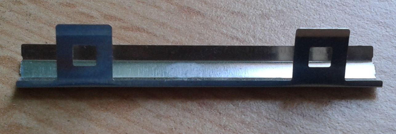

    Drukarka z uporem maniaka co kilka stron informuje o zacięciu papieru.
    Pojawia się komunikat bodajże "Zator papieru otwórz zamknij drzwiczki". Żadnego zacięcia fizycznie nie ma, wystarczy otworzyć i zamknąć pokrywę i drukuje następne strony.
    Czasami wydrukuje kilkadziesiąt stron, ale bywa też, że franca ma zły humor i co stronę trzeba wajchować drzwiczkami. Oglądałem i czyściłem wszystko co widać bez rozkręcania, bez efektu. W czym może leżeć problem ?
    Dodam, że z drukarki wypadł kiedyś taki element, ale było to na kilka miesięcy przed wystąpieniem usterki:

    Blaszka od separator, należy ją założyć lub wymienić cały separator. Proponuje również wymienić rolkę poboru.
