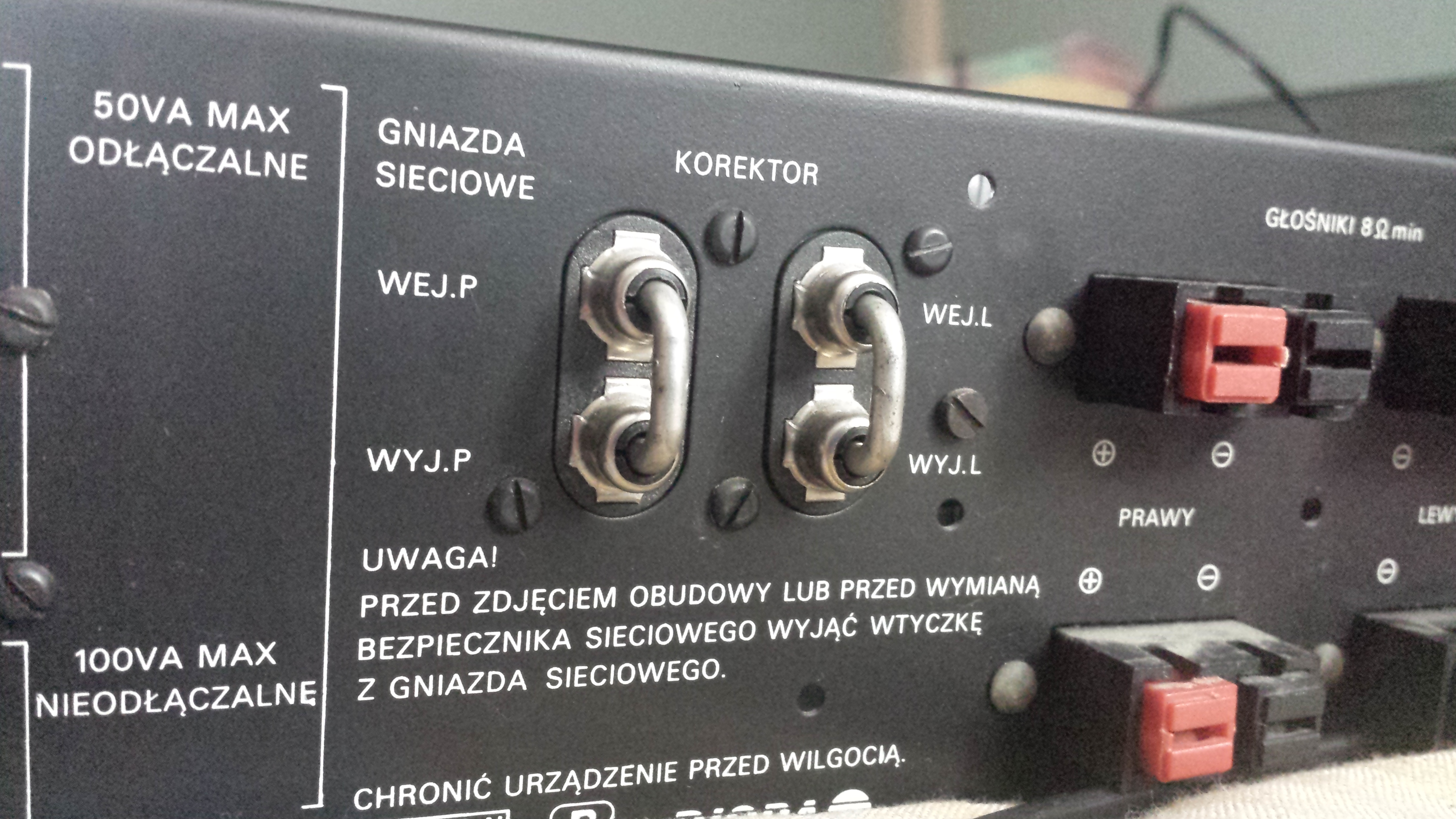

    Witam. Posiadam wzmacniacz WS-4421, pamiętam że kiedyś grał, robione były dwa kanały, myślałem że padło znów to samo, sprawdzałem tranzystory, przepuszczały, wylutowałem, okazało się że nie przepuszczają, wlutowałem na sprawdzenie BDP 285 i BDP 286 i dalej to samo, aczkolwiek jak wzmacniacz postoi, to jak sprawdzam tranzystory to nie ma piszczenia, nie mam pojęcia od czego to, zimne luty na tranzystorach posprawdzane, proszę o pomoc, ewentualnie jakieś wskazówki. Z góry dziękuję i pozdrawiam.

    A masz założone zwory na gniazdach korektora?

    Teraz założyłem, wcześniej miałem podłączony korektor, brak efektów.
    EDIT:
    Słychać dźwięk, strasznie cicho, jest przesterowany

    SUMMER napisał:
    Teraz założyłem
    A dobrze je założyłeś.
