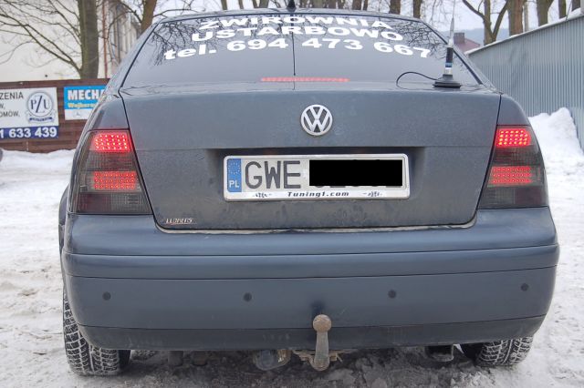

    Mam problem z światłami stop w mojej borze z 2000r. i nie wiem jak sobie z tym poradzić. Postaram się opisać to najdokładniej jak potrafię.
    W trakcie jazdy z włączonymi światłami, czy tez bez cały czas świeci się stop na tylnej szybie , ale słabo, połową mocy. Gdy nacisnę hamulec to stop na szybie zapala się już pełną mocą, a w lampach nie zapala się wcale.
    Proszę o pomoc

    Żarówki i bezpieczniki sprawne?

    Rozbierz lampy tylne (od bagażnika) i zobacz, czy "ruda" się czasem nie zajęła wkładkami lamp.

    Sprawdź, najlepiej z pomocą drugiej osoby, czy działają pozostałe światła w tylnych lampach, może brak w nich "masy" i takie efekty. Czy przypadkiem nie świeci Ci kontrolka od świec żarowych. W moim Golfie IV podczas niedziałania "stopu" paliła się ta kontrolka, która jest też wskaźnikiem wielofunkcyjnym, bowiem oprócz awarii świec żarowych sygnalizuje też "brak stopu" oraz jego "ciągłe działanie". Uważam, że stan przewodów elektrycznych oraz żarówek należy jeszcze raz sprawdzić.

    Sprawdź przewody położone przy fotelu kierowcy (demontaż listwy progowej ) i sprawdź czujnik światła stop

    Tu chodzi o 3-cie światło stop więc to też możliwe.

    Niemożliwe. Trzecie światło stop nie znajduję się na klapie tylko za szybą
