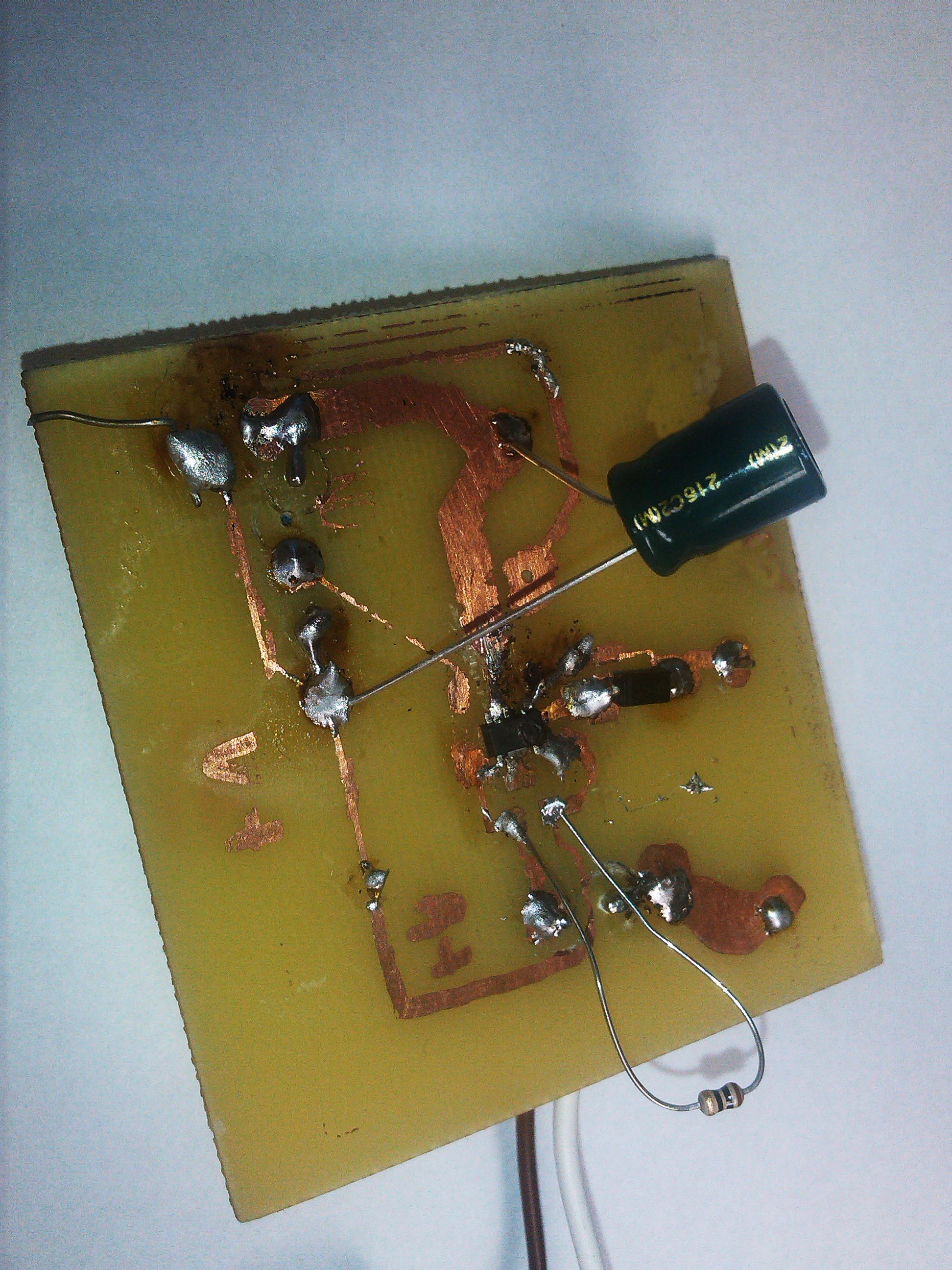

  • #19 13259557
    komatssu
    Poziom 29  
    Posty: 1056
    Pomógł: 98
    Ocena: 166
    Pokaż fotografię tego swojego prototypu.
  • #20 13260569
    Daniel-ex
    Posty: 221
    Ocena: 17

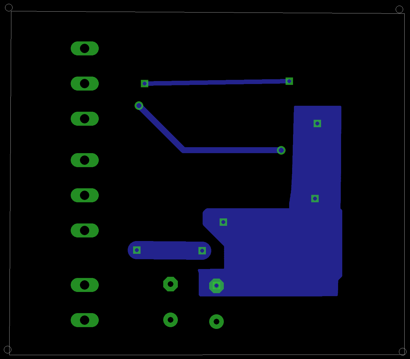

    To już jest zniszczone, lutowałem i przelutowywałem wszystko kilka razy. Jest to płytka zrobiona na szybkiego na potrzeby testu... PT4115 Power Led - Prosty schemat z datasheet nie działa PT4115 Power Led - Prosty schemat z datasheet nie działa PT4115 Power Led - Prosty schemat z datasheet nie działa PT4115 Power Led - Prosty schemat z datasheet nie działa PT4115 Power Led - Prosty schemat z datasheet nie działa
  • #22 13260884
    Daniel-ex
    Posty: 221
    Ocena: 17
    Dziękuję za link. Zrobię lepszą plytkę. Dziwię się tylko, że na internecie są przykłady na płytkach prototypowych gdzie wykonanie jest podobne lub nawet gorsze. I one działają. A u mnie się tak grzeje.
    Złą diodę schottky oraz użycie zasilacza lab. mogę wykluczyć z listy możliwych błędów?

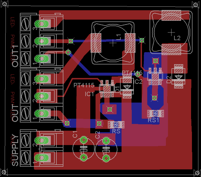

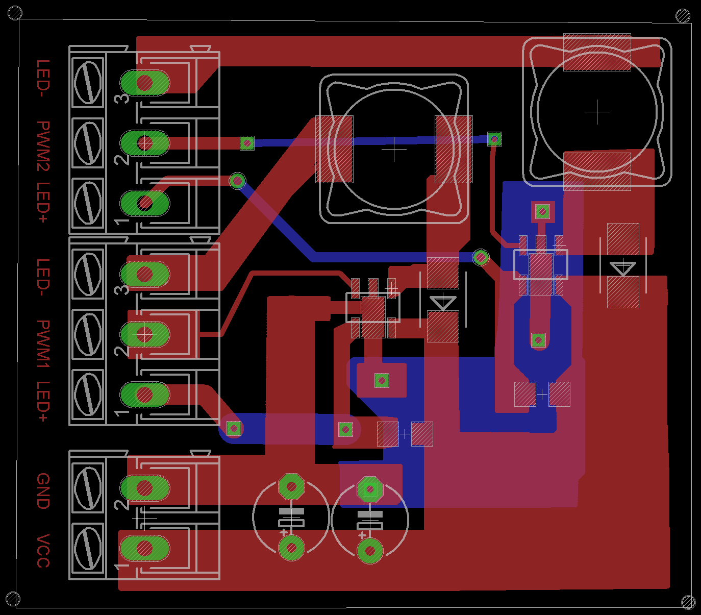

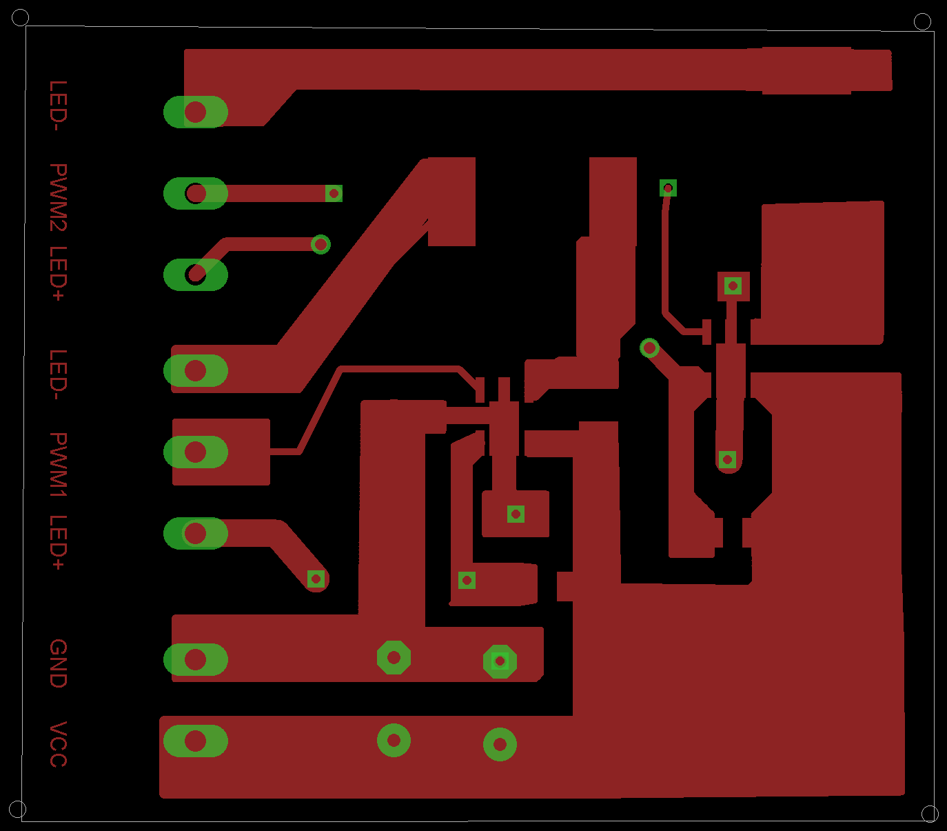

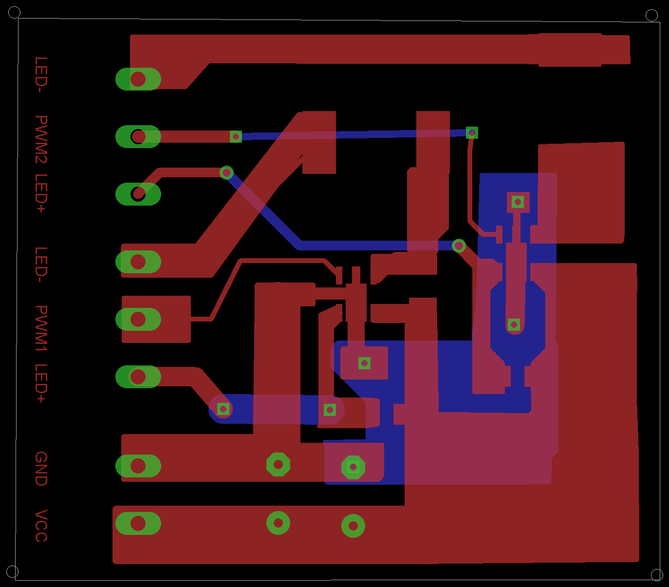

  • #23 13316852
    Daniel-ex
    Posty: 221
    Ocena: 17
    Zrobiłem i działa. Ale tylko z większym Rs tak na 350mA. Ustawione na 700mA szybko się grzeje i dioda zaczyna migać coraz szybciej.
    Przy 350mA układ też jest bardzo ciepły, jeśli nie gorący.
    Załączam schemat pcb. Na płytce są dwa kanały.
    • PT4115 Power Led - Prosty schemat z datasheet nie działa 5_9709189.png (60.29 KB) Musisz być zalogowany, aby pobrać ten załącznik.
    • PT4115 Power Led - Prosty schemat z datasheet nie działa all_709f9d7.png (44.29 KB) Musisz być zalogowany, aby pobrać ten załącznik.
    • PT4115 Power Led - Prosty schemat z datasheet nie działa 4_c44181f.png (22.94 KB) Musisz być zalogowany, aby pobrać ten załącznik.
    • PT4115 Power Led - Prosty schemat z datasheet nie działa 3_210a7a7.png (14.68 KB) Musisz być zalogowany, aby pobrać ten załącznik.
    • PT4115 Power Led - Prosty schemat z datasheet nie działa 2_b1662da.png (20.25 KB) Musisz być zalogowany, aby pobrać ten załącznik.

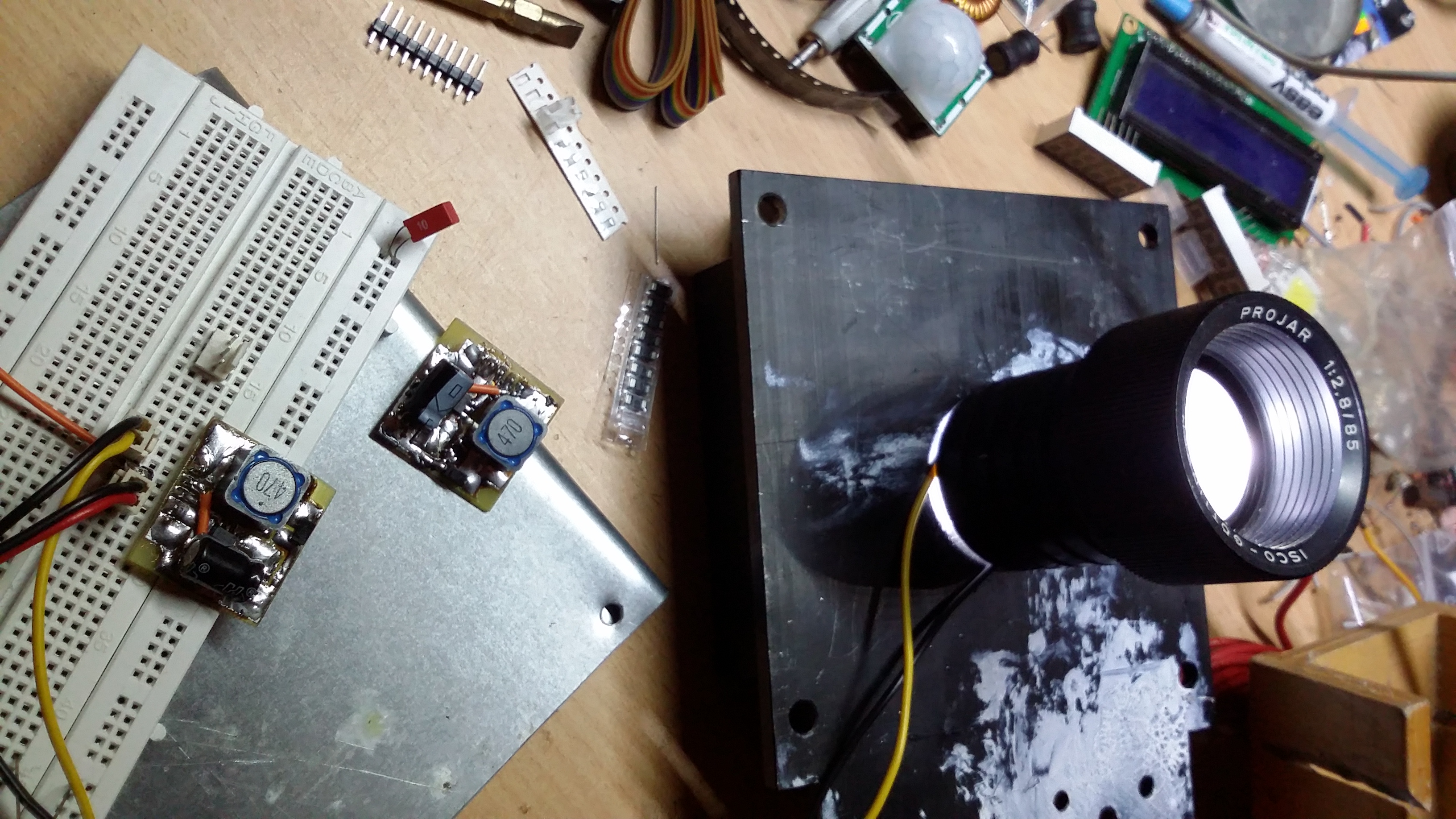

  • #24 13754238
    DjDaniel11
    Posty: 1306
    Pomógł: 38
    Ocena: 105
    Złożyłem właśnie takie driverki ale do diod led 10W. Płytka pcb wygląda niemal identycznie jak ta, pokazana przez kolege lechoo. Różnice są minimalne. U mnie prąd ustawiony jest za pomocą rezystancji 0,11 ohm, co daje równe 900mA na wyjściu. Spadek na diodzie wtedy wynosi równo 13V. Układ zaczyna stabilizować prąd dopiero od 16v. Wiec, układ potrzebuje napięcia zasilania co najmniej o 3 V wyższego niż spadek napięcia na obciążeniu.
    Dziwna rzeczą, jest podnoszenie prądu wyjściowego, aż do 980mA przy niższym napięciu, około 14-15v.
    Po 30 minutach pracy, układ osiąga następujące temperatury:
    Dławik 47uH 2,5A - 50 stopni
    Dioda ss14 - 35 stopni
    Pt4115 - 65 stopni
    Temperatury te utrzymują się już na stałe.
