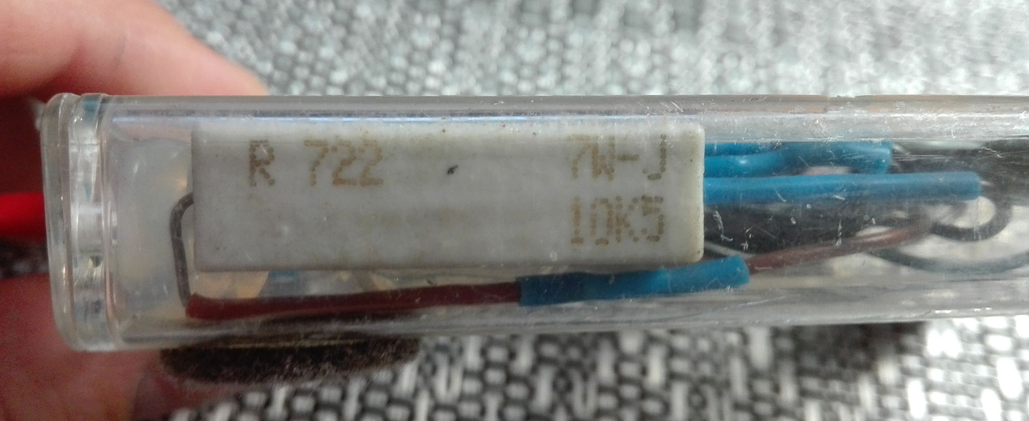

    Panowie, taki wskaźnik można zrobić przy użyciu kondensatora, dwóch diod LED i dwóch rezystorów dużej mocy. Ja takowy właśnie złożyłem i śmiga. Dołączam wszystko jednocześnie... tzn. podłączam wszystko po kolei, ale tylko jedna nóżka jest wtedy dołączana, a dwie pozostałe - przełącznikiem 6-nóżkowym :-)
    Jak wrócę do domu, to zobaczę jakie są wartości elementów i podłączenie - wrzucę tu również schemat. Wskaźnik spisuje się znakomicie i widać ewidentnie ciemną/jasną diodę LED :-)

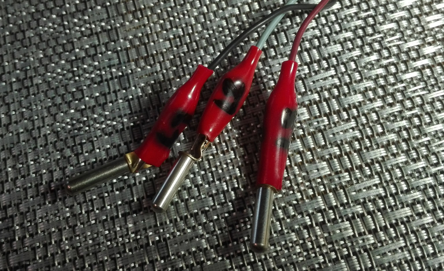

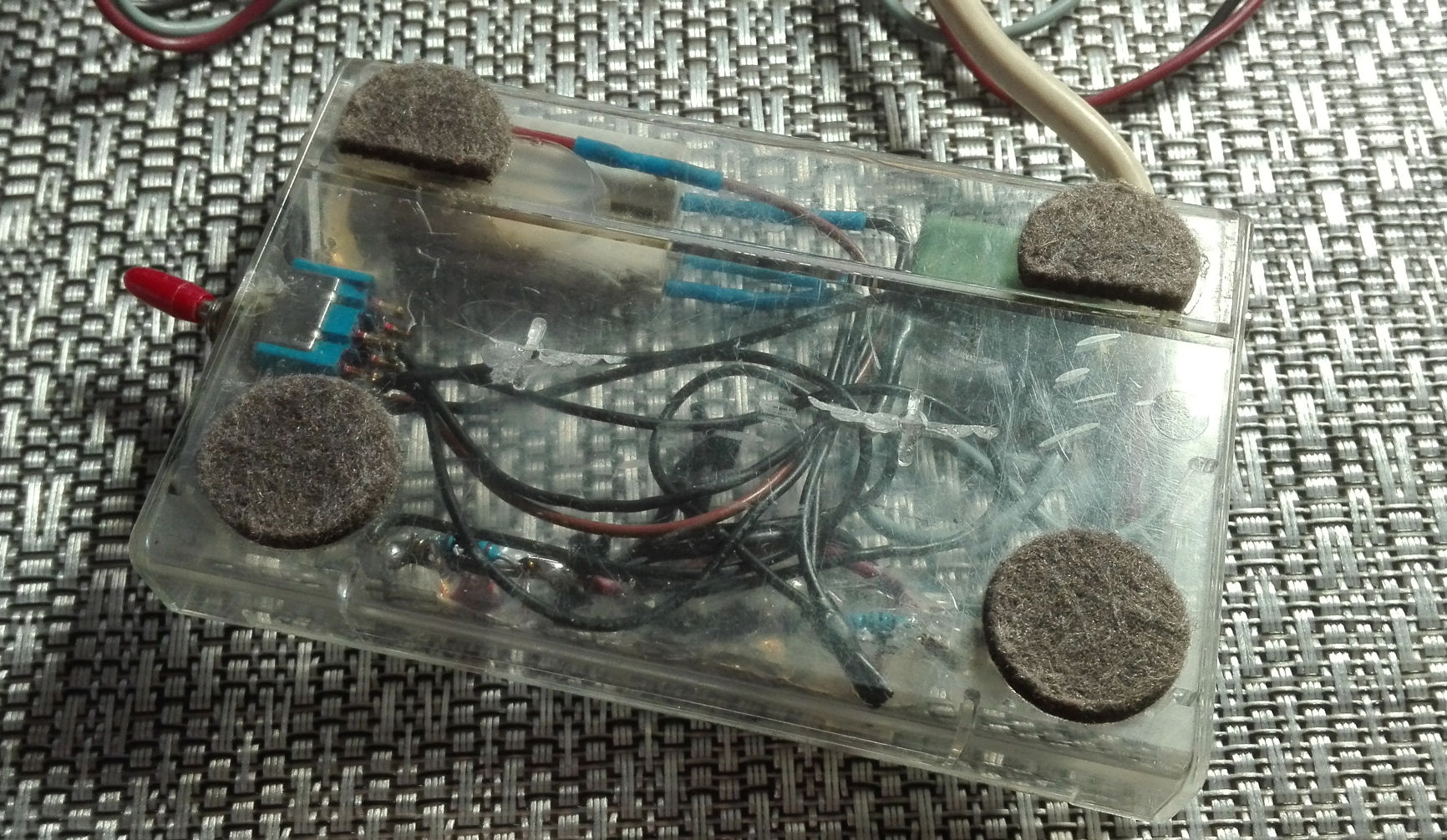

  • #11 16055977
    dziekan_tek
    Posty: 162
    Pomógł: 2
    Ocena: 47

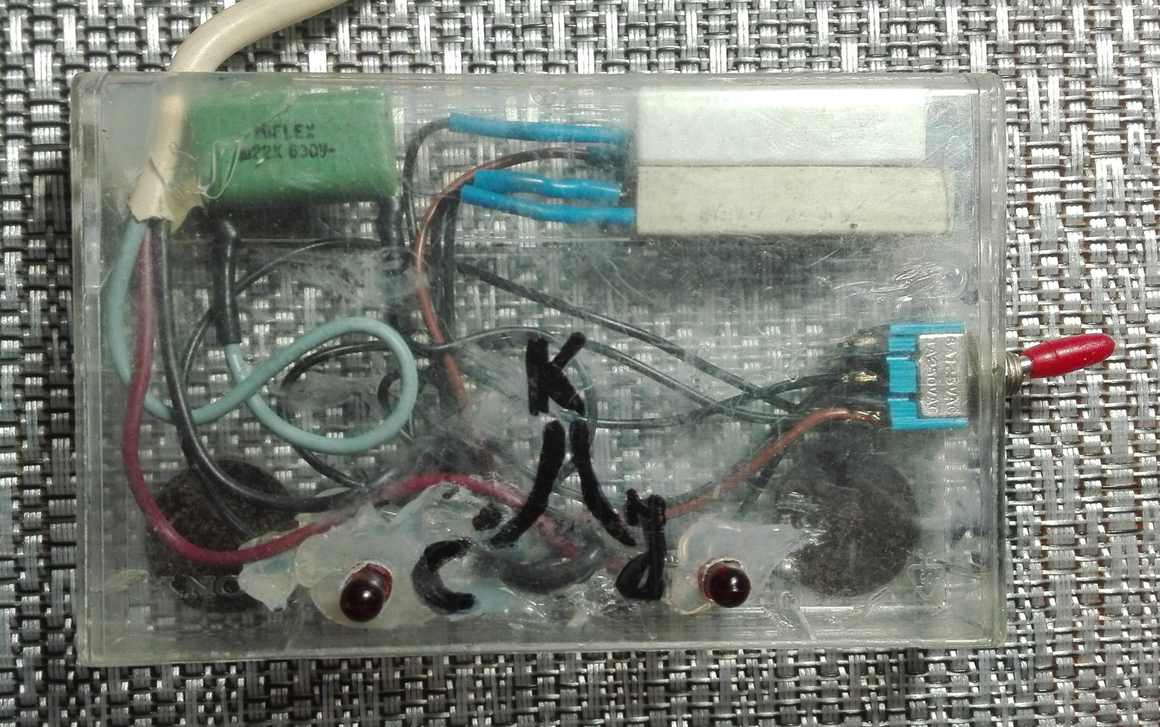

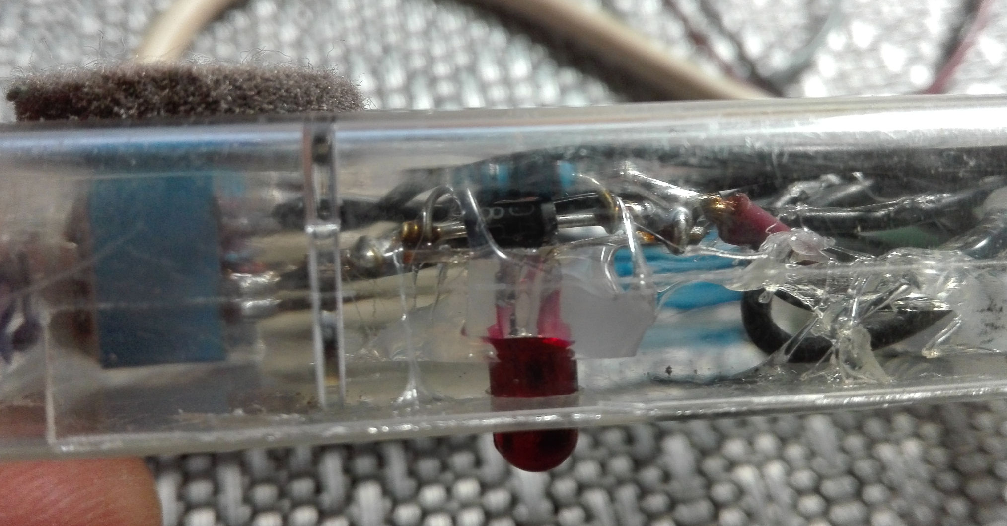

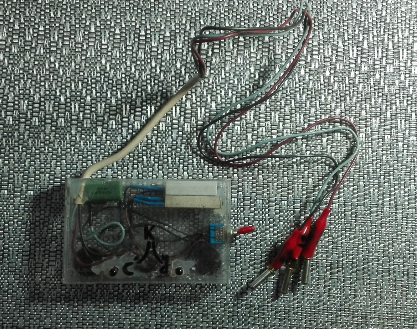

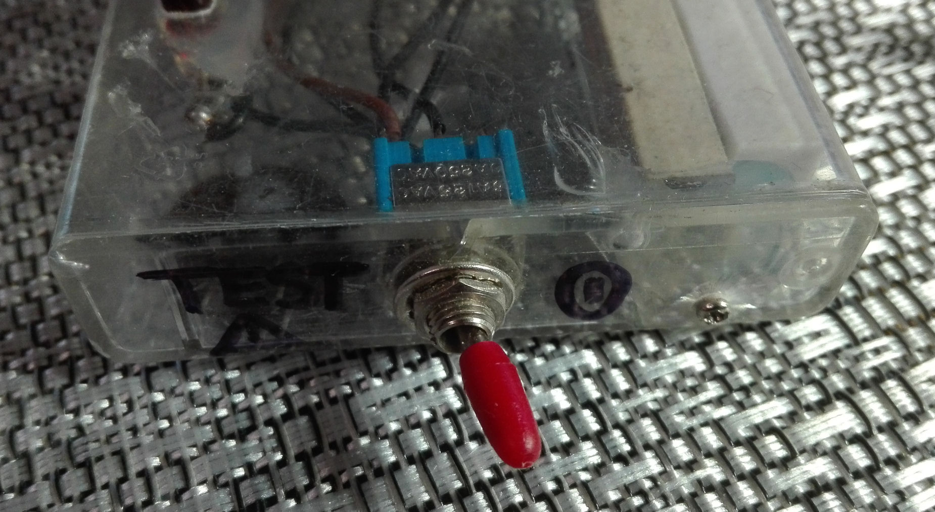

    Wskaźnik został skonstruowany lata temu... w pudełku kasety magnetofonowej ;-)
    Jest to tradycyjny schemat C-K-J (ciemna-kondensator-jasna), przy czym tak dobrano rezystancję, aby zamiast żarówek, świeciły LED-y... diody ;-)
    Aby układ był "bezpieczny", dodano wyłącznik, który załącza do testu dwie z trzech faz. Oczywiście układ nie powinien być dołączany na zbyt długo - grzeje się dość mocno. Dodam, że sprawdził się już wielokrotnie :-)
    Znalezienie kolejności faz - 2 żarówki i kondensator w gwieździe Znalezienie kolejności faz - 2 żarówki i kondensator w gwieździe Znalezienie kolejności faz - 2 żarówki i kondensator w gwieździe Znalezienie kolejności faz - 2 żarówki i kondensator w gwieździe Znalezienie kolejności faz - 2 żarówki i kondensator w gwieździe Znalezienie kolejności faz - 2 żarówki i kondensator w gwieździe Znalezienie kolejności faz - 2 żarówki i kondensator w gwieździe

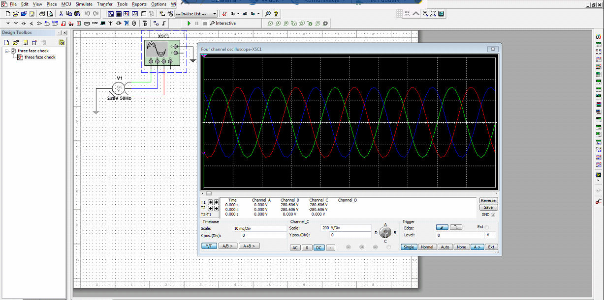

  • #12 16076279
    dziekan_tek
    Posty: 162
    Pomógł: 2
    Ocena: 47

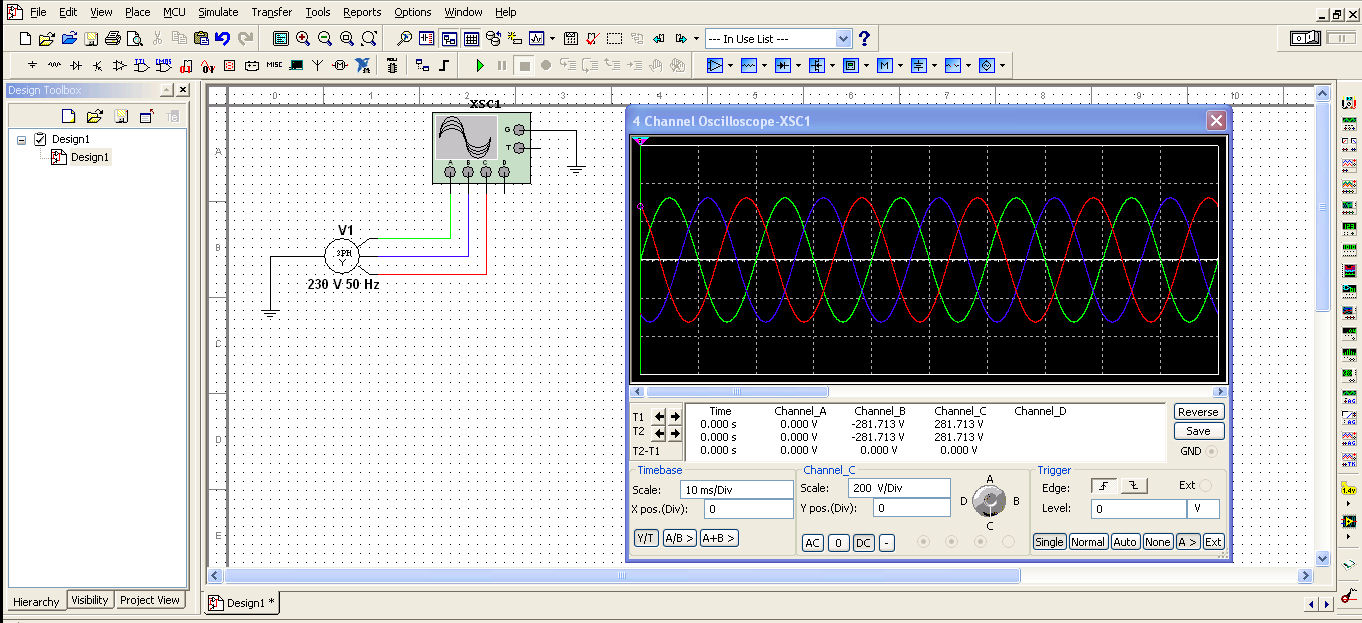

    Zauważyłem pewną rzecz (błąd) w najnowszym Multisimie v14 - a mianowicie: pomylono kolejność faz w stosunku do poprzednich wersji. W zasadzie porównanie zrobiłem między v11 a v14, więc nie wiem czy nie było błędu już wcześniej (w którejś z wersji miedzy 11 a 14).
    To taka ciekawostka, ale warto zwrócić na to uwagę, jeśli ktoś korzysta z wymienionych narzędzi National Instruments, aby oszczędzić sobie poszukiwań w znalezieniu tego błędu...
