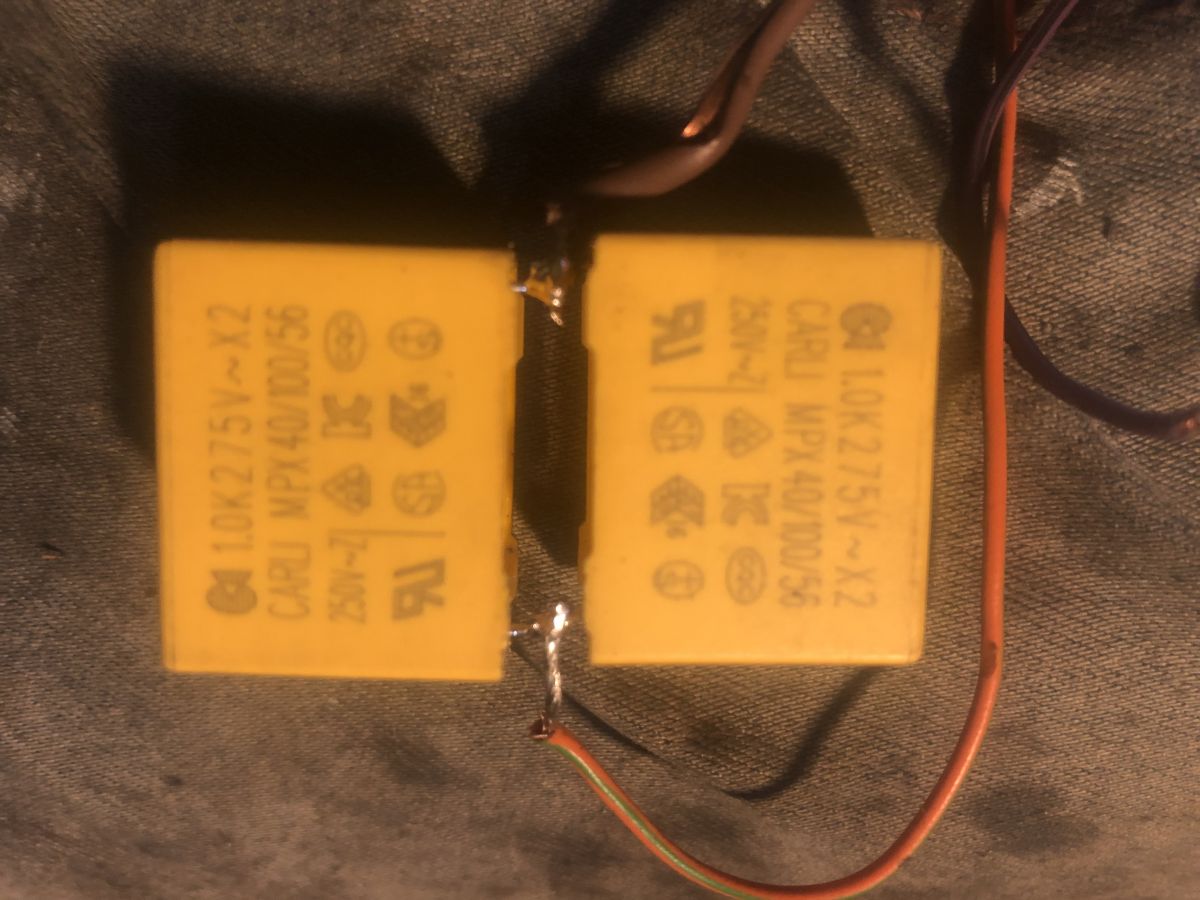

    Witam wszystkich, mam pytanie dlaczego gdy połączę równolegle 2 takie same kondensatory:
    Żarówka świeci po podłączeniu równolegle do 2 kondensatorów
    następnie podłączę do nich 230V AC przez żarówkę w szeregu 25-40W to żarówka się świeci?

    Masz pojemność 2uF łącznie, co dla prądu przemiennego 50Hz daje impedancję 1,5 kilooma. Teoretycznie pozwala to na przepływ mocy maksymalnie 17W.

    Czyli kondensatory wtedy się grzeją ?

    To zależy od wielkości strat w dielektryku, straty są tym większe im większa częstotliwość prądu płynącego przez kondensator. Przy częstotliwości 50Hz grzanie powinno być niezauważalne
