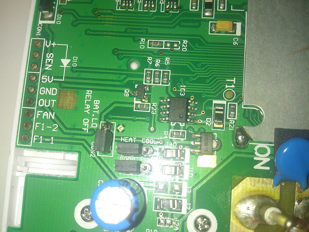

    Moim zdaniem na stówę masz przestawione na sterowanie klimą.
    Może jednak pokaż zdjęcie tych zworek.
  • #15 13240956
    razorss
    Posty: 16
    ok sprawdzam jeszcze raz zworkę w regulatorze.
    Ale to by było dziwne bo to już drugi regulator. Poprzedni też był ustawiony na grzanie.
    Jest zworka na grzanie...
    HEAT / COOL
    Junkers Careclass - Nie współpracuje z regulatorem pokojowym Euroster

    Zworki są wszystkie na zdjęciu powyżej :
    - czujnik podłogowy lub powietrzny
    - zabezpieczenie w przypadku wyczerpania baterii
