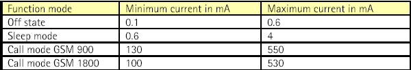

    Witam, mam taki sam problem, 3330 wyłącza się przy rozmowie, na innej baterii tak samo. Jak mogę sprawdzić czy to napewno PA jak inni sugerują (podłączam amperomierz i co? jakie mają być pobory? a jakie nie)

    sciagnij sobie serwisowke bo juz nie pamietam jaki powinien byc pobierany prad dawno juz sie nie zajmowalem 33

    próbowałem sprawdzić te prądy, ale przy podłączonym mierniku jak wybieram nr to zanika mi zasięg, bez miernika jest zasięg i można dzwonić.
