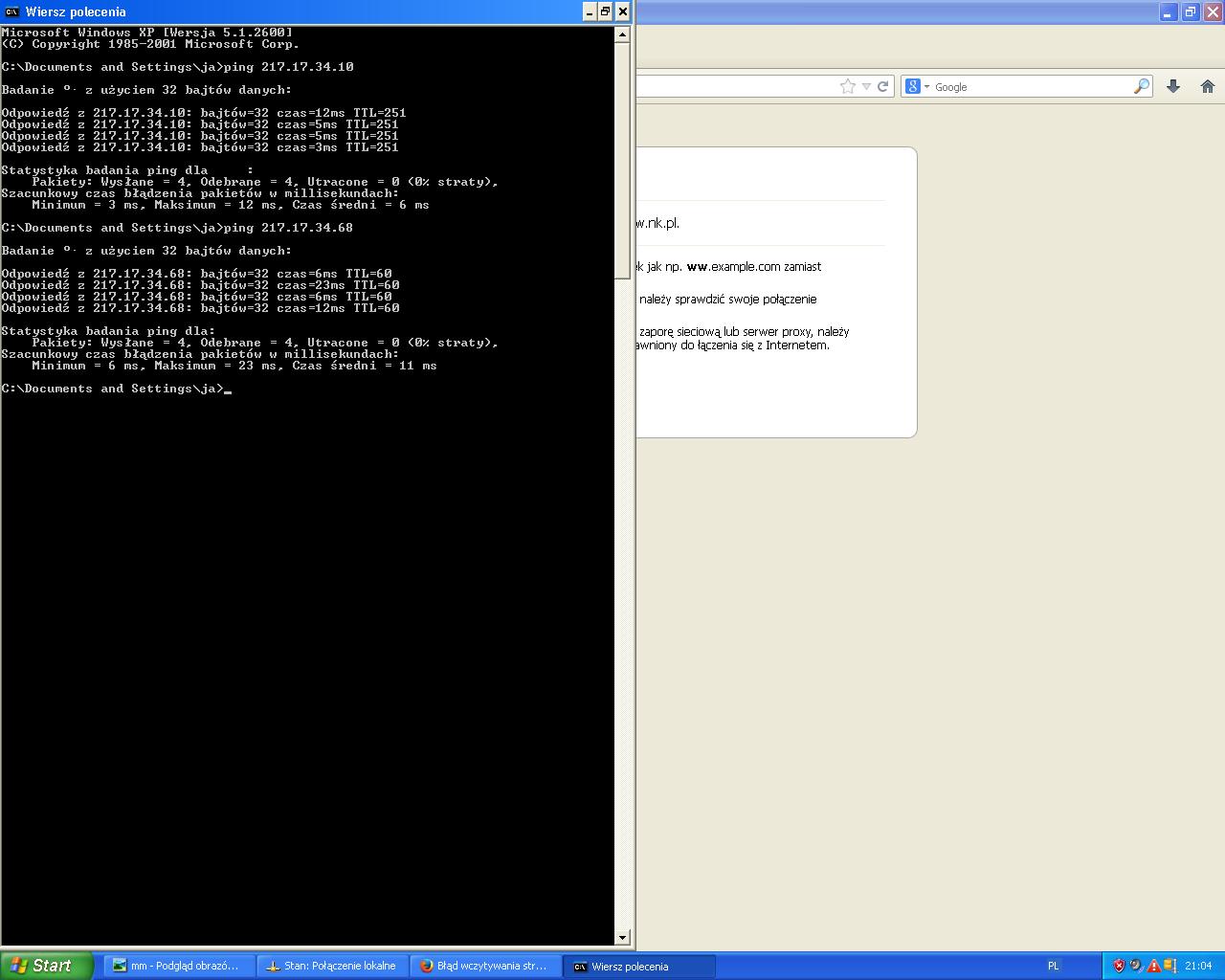

    Piszesz: "Sieć wykrywa, zasięg jest, internetu nie ma..."
    Pytanie: brak internetu czy brak łączenia się ze stronami www? Należy to ustalić. Zrób ping wp.pl a następnie ping 212.77.100.101, jakie są efekty? Sprawdzić narzędziem tracert dokąd przechodzi. Leczenie na odległość jest dość trudne.

    Internet jest, status "połączono", ale nie łaczą się strony www ("nie odnaleziono serwera" - za każdym razem"
    Załączam prtScn'y, mam nadzieję że to to miałam zrobić i cokolwiek da się z tego odczytać.
    • Brak internetu na stacjonarnym z Win XP, karta Broadcom NetExtreme 57xx mm.JPG (57.45 KB) Musisz być zalogowany, aby pobrać ten załącznik.
    • Brak internetu na stacjonarnym z Win XP, karta Broadcom NetExtreme 57xx ds.JPG (31.5 KB) Musisz być zalogowany, aby pobrać ten załącznik.
