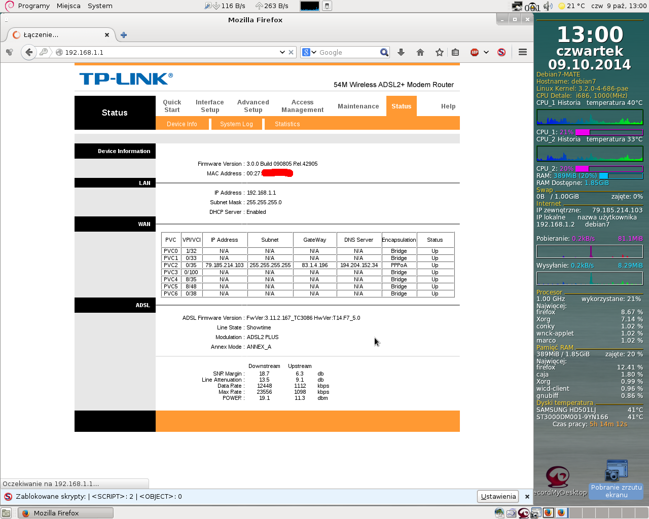

    savato
    Posty: 16

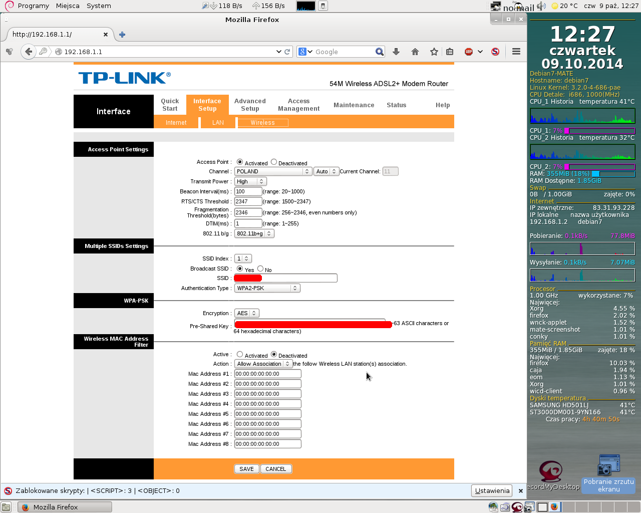

    W załączniku printscreen zakładki WIRELESS z routera, który nie chce "otworzyć" się na internet.
    • ustawienia_WIRELESS.PNG (52.44 KB) Musisz być zalogowany, aby pobrać ten załącznik.

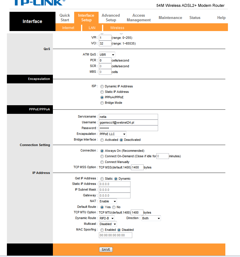

    Brak internetu na WinXP SP3 przez TP-LINK W8901G, karta WN722N, DNS_PROBE_FINISHED_NO_INTERNET
    Jedynie co mi przychodzi do głowy to konflikt IP komputera po kablu z tym pod WiFi.

    Z tego. co widzę router działa jedynie w trybach b i g, karta w n,g i b. Próbowałeś przestawić kartę z n/b/g na b/g?

  • #28 14027713
    savato
    Posty: 16

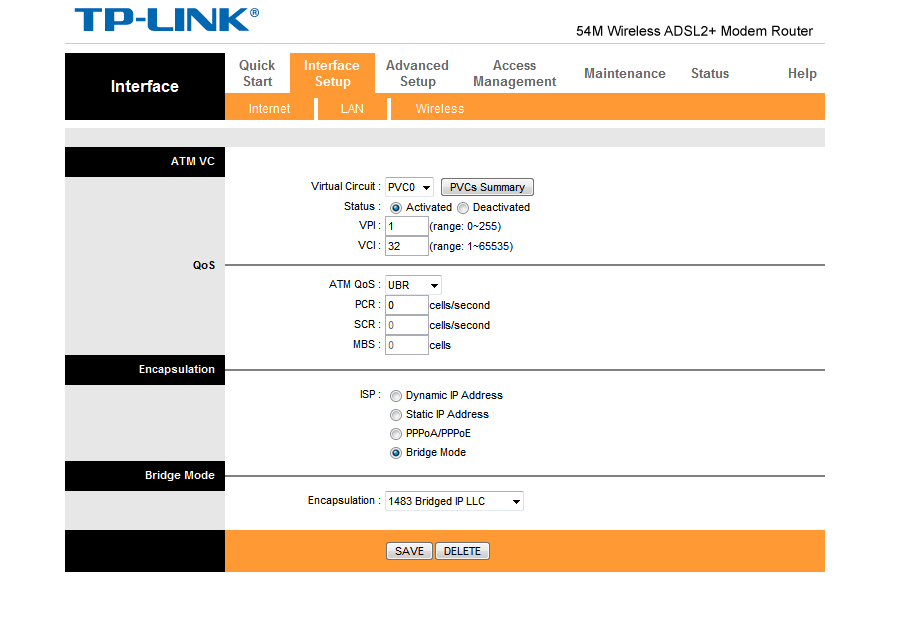

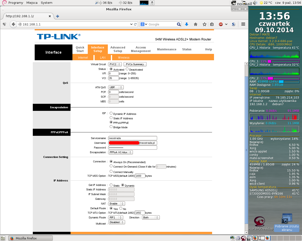

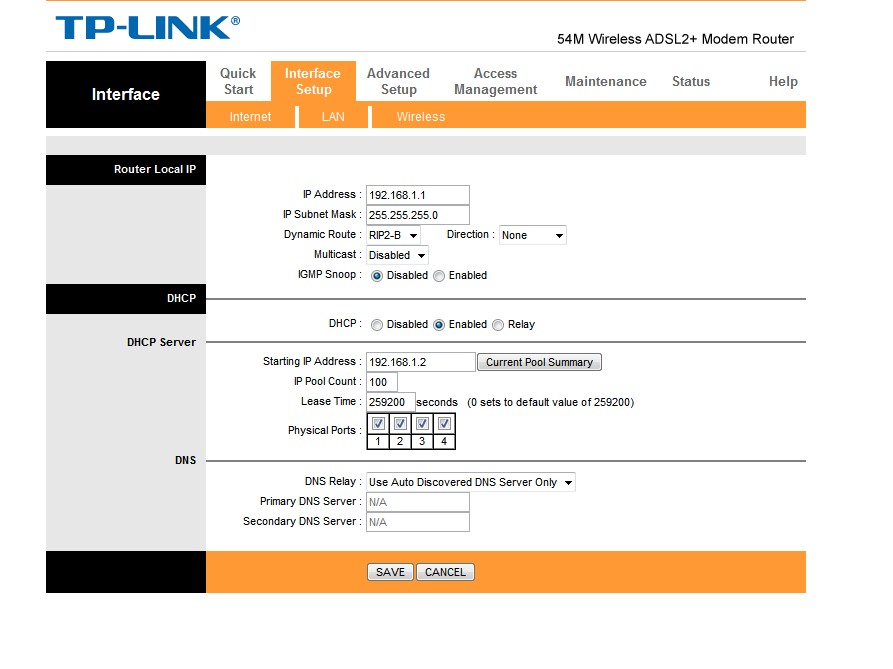

    W załączniku podsyłam jeszcze ustawienia z zakładek INTERNET i LAN.
    • Lan.PNG (41.47 KB) Musisz być zalogowany, aby pobrać ten załącznik.
    • Internet.PNG (36.13 KB) Musisz być zalogowany, aby pobrać ten załącznik.
  • #29 14027739
    linuks
    Spec od komputerów
    Posty: 10981
    Pomógł: 1473
    Ocena: 491
    Wpisz DNS do rutera. Laptop jest po wifi podłączony.
    Podaj zakładkę internet ze skonfigurowanym netem
    To co zamieściłeś nie daje żadnej informacji.
    U mnie jest neostrada. Dla netii na kablach tp są inne parametry i na kablach netii też inne.
  • #30 14028163
    savato
    Posty: 16

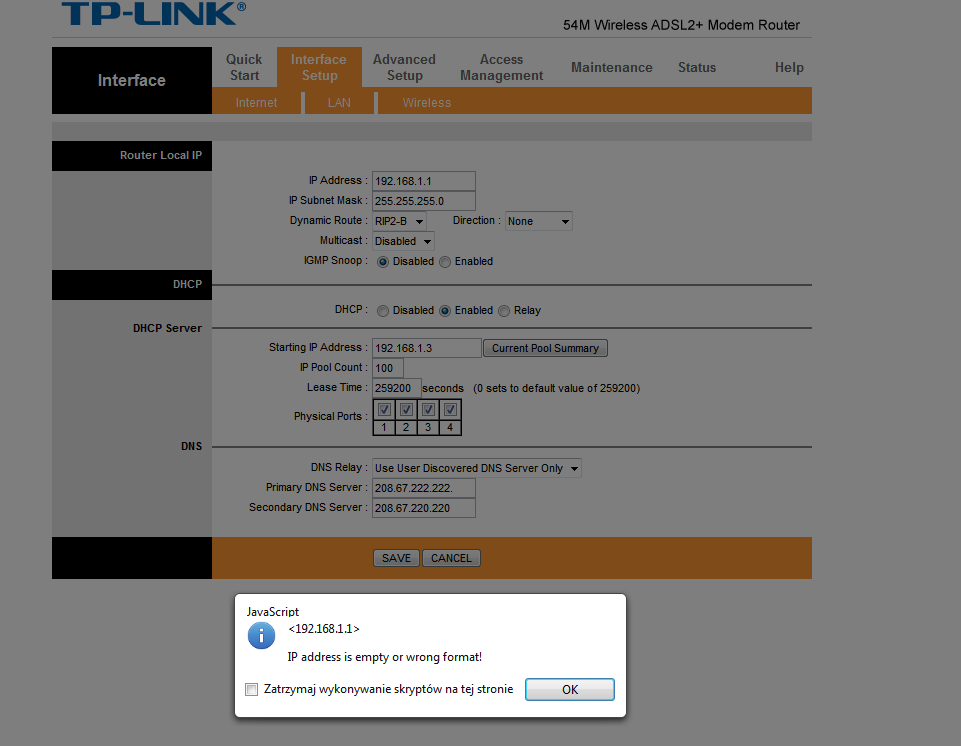

    próba wpisania DNS-ów kończy sie tak: "adress IP is empty or wrong format" (załącznik)
    A może tu trzeba cos pozmieniać?:
    • Internet.PNG (56.38 KB) Musisz być zalogowany, aby pobrać ten załącznik.
    • b____d_.PNG (53.23 KB) Musisz być zalogowany, aby pobrać ten załącznik.
Użytkownik zgłasza problem z brakiem dostępu do internetu na komputerze z systemem Windows XP SP3, który łączy się z routerem TP-LINK W8901G za pomocą karty TP-LINK WN722N. Mimo silnego sygnału sieci, przeglądarka wyświetla komunikat DNS_PROBE_FINISHED_NO_INTERNET. Użytkownik próbował różnych rozwiązań, w tym ręcznego wpisywania DNS-ów oraz resetowania routera, jednak problem nadal występuje. Inni uczestnicy dyskusji sugerują sprawdzenie ustawień routera, w tym trybu pracy (PPPoE/PPPoA), filtrowania MAC, oraz aktualizacji oprogramowania. Wskazują również na konieczność poprawnej konfiguracji połączenia z dostawcą internetu (Netia) oraz na możliwość konfliktu IP. Użytkownik potwierdza, że internet działa na komputerze podłączonym kablem, ale nie na urządzeniu łączącym się przez Wi-Fi.
