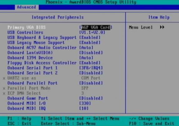

    Możesz szukać takiej opcji jak "Integrated peripherals" lub zakładki advanced aby znaleźć te opcje
    Przykładowy screen
    Jak zainstalować system XP bez używania klawiatury.

    przede wszystkim interesują Cię opcje w stylu
    USB keyboard support
    i
    USB mouse support (to do myszki)
    No i wszelkie inne związane z USB żeby USB było aktywne na płycie
    żeby wszystkie porty USB były włączone
    no i żeby najlepiej było ustawione na USB 2.0
