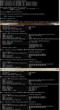

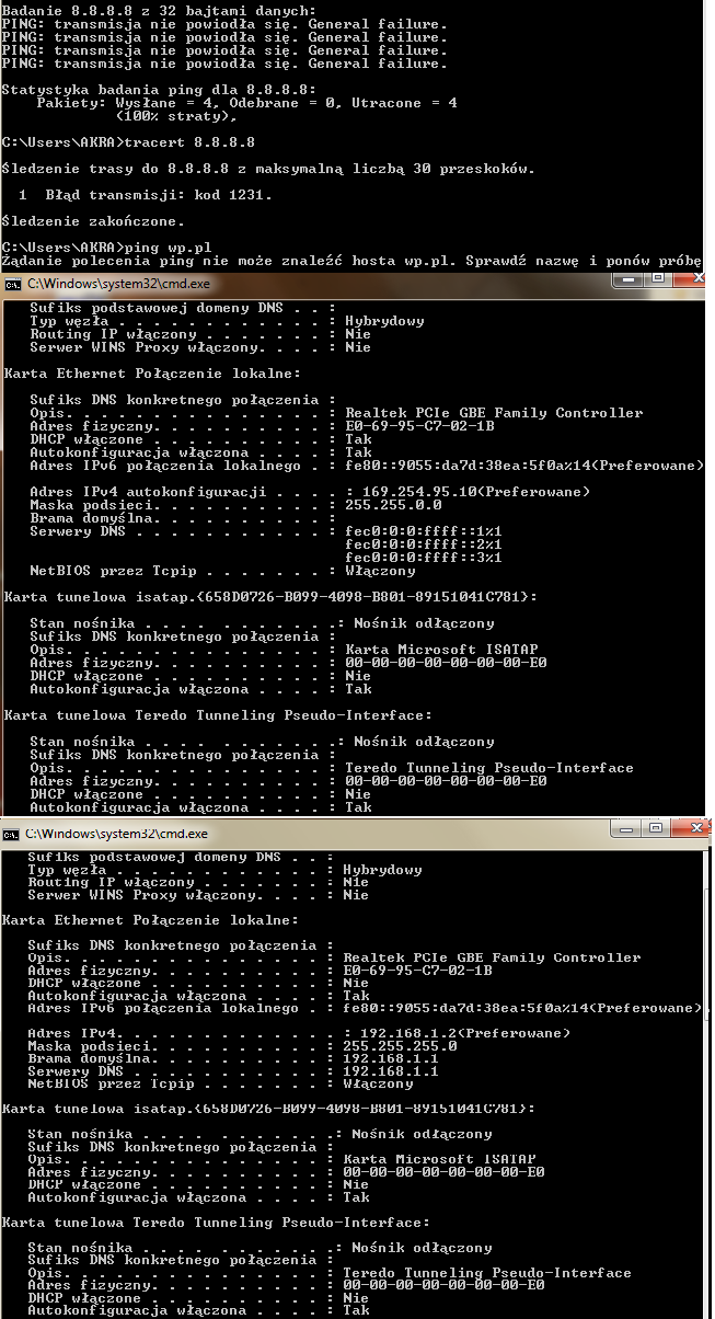

    Mam ciekawy problem komp z systemem win 7 podpiety do domowego routera poprzez kabel ethernetowy (brak filtracji MAC). Komputer działał prawidłowa aż w pewnym momencie przestał pobierać adres IP z serwera DHCP.
    co ciekawe ustawiłem statyczny adres IP i ping do routera dziala prawidlowo ale nie jestem wstanie dostac sie na router poprzez http. Komputer przestał pokazywać informacje "Pobieranie adresu sieciowego" jedyne co sie wyswietla to brak dostępu do Internetu - zarówno w konfiguracji statycznego IP jak i DHCP
    Wykluczylem sprawe routera na 100%
    Sterowniki do chipsetu oraz karty sieciowej przeinstalowane
    w trybie awaryjnym z obsłuą sieci nic się nie zmienia
    wykonałem takie komendy
    netsh winsock reset
    netsh ipv4 reset
    nie pomogło
    Firewall i antyvir(MCafee) wyłączony na czas testów
    Czy ktoś się spotkał z podobnym probleme?Bardzo proszę o konstruktywne propozycje, przeinstalowanie systemu nie jest rozwiązaniem, chce znaleźć przyczyne całego zajścia.

    DNS ustawiam statycznie (jest uruchomiony na routerze)
    ponizej screen
    zaciekawila mnie prezentacja adresu ipv4. Przed samym adresem jest dziwna spacja i :
    mam switcha z monitor portem wiec sprawdzilem wiresharkiem ze w ramkach arp pokazuje sie prawidlowy MAC karty oraz statycznie nadany IP.
