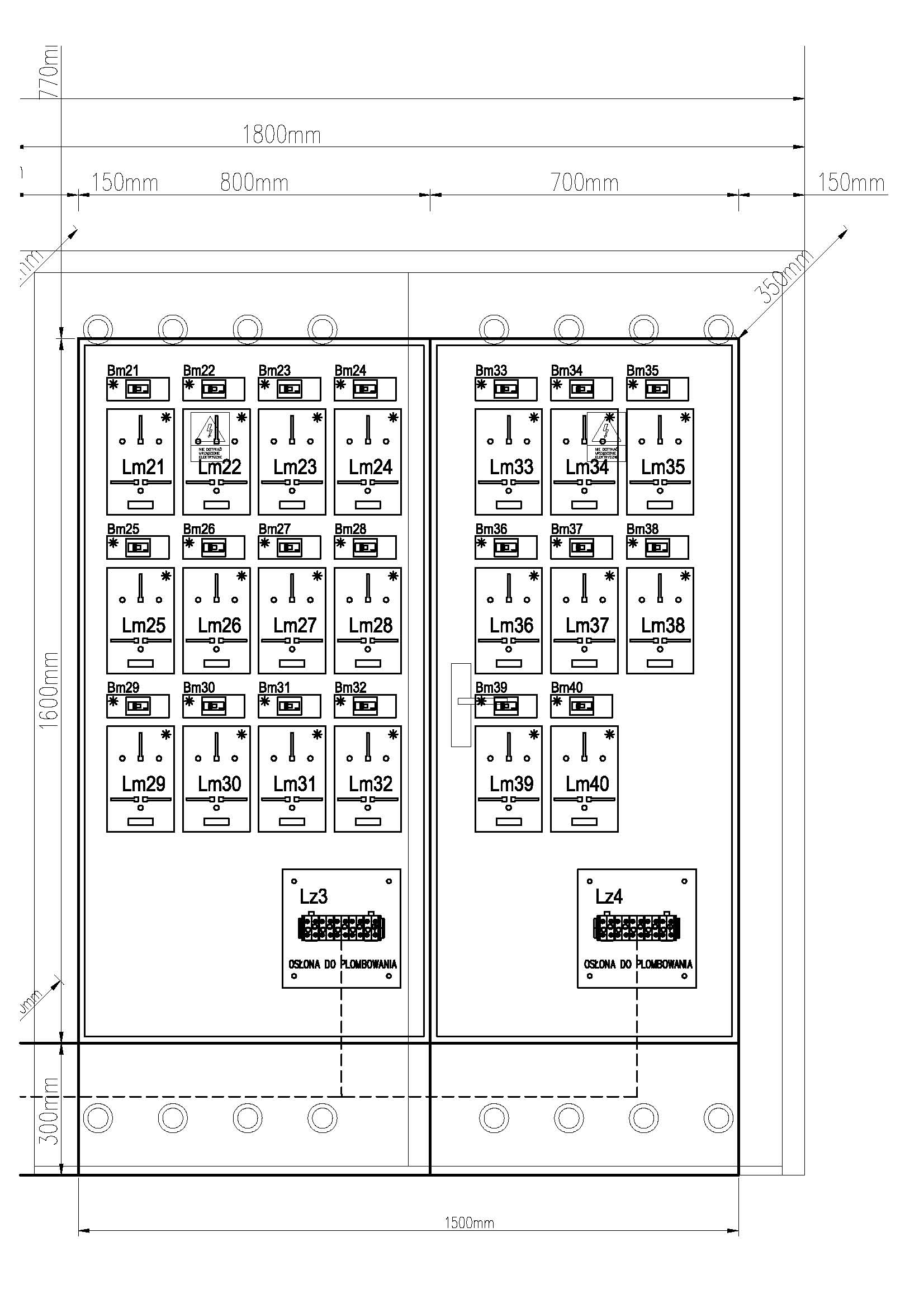

Jak dobrać współczynnik jednoczesności do WLZ w budynku wielorodzinnym: dla każdej klatki osobno, dla całych 40 mieszkań, czy dla liczby mieszkań zasilanych przez dany odcinek tablicy?
Współczynnik jednoczesności liczysz dla tej części instalacji, którą dany WLZ realnie zasila: jeśli tablica TL1/1 obsługuje 10 mieszkań, TL1/2 obsługuje 11 mieszkań, to dla nich przyjmujesz odpowiednio 10 i 11 mieszkań, a dla zasilania nadrzędnego TL1 łącznie 21 mieszkań — nie całe 40 [#13259997][#13260311] Przy doborze kj licz liczbę mieszkań bez rozbijania na 1-fazowe i 3-fazowe [#13259997] Do takich obliczeń warto oprzeć się na tabelach z normy N SEP-E-002, które podają moc zapotrzebowaną i współczynniki jednoczesności dla mieszkań oraz budynków wielorodzinnych [#13259796] W praktyce układ WLZ powinien wynikać z uproszczonego schematu i podziału na kondygnacje/sekcje, żeby jeden lokal nie był zasilany z dwóch różnych WLZ [#13259887][#13259997]
  • #1 13259643
    m4jk1_b
    Posty: 10
    Mam problem z doborem wsp.jednoczesności dla wlz w budynku wielorodzinnym. Polega on na tym iż mam 40mieszkań w 1 budynku. Podzielone zostało to na 2 klatki w których klatka nr.1-21mieszkań, klatka nr.2-19mieszkań. Każda klatka ma mieć tablice licznikową
    Pytanie: Czy do obliczeń mam przyjąć wsp. dla 21 mieszkań w przypadku Kl nr.1, a dla Kl nr.2 wsp. dla 19 mieszkań, Czy dobiera się go dla 40mieszkań?
    Dziękuję za wszystkie odpowiedzi i podpowiedzi

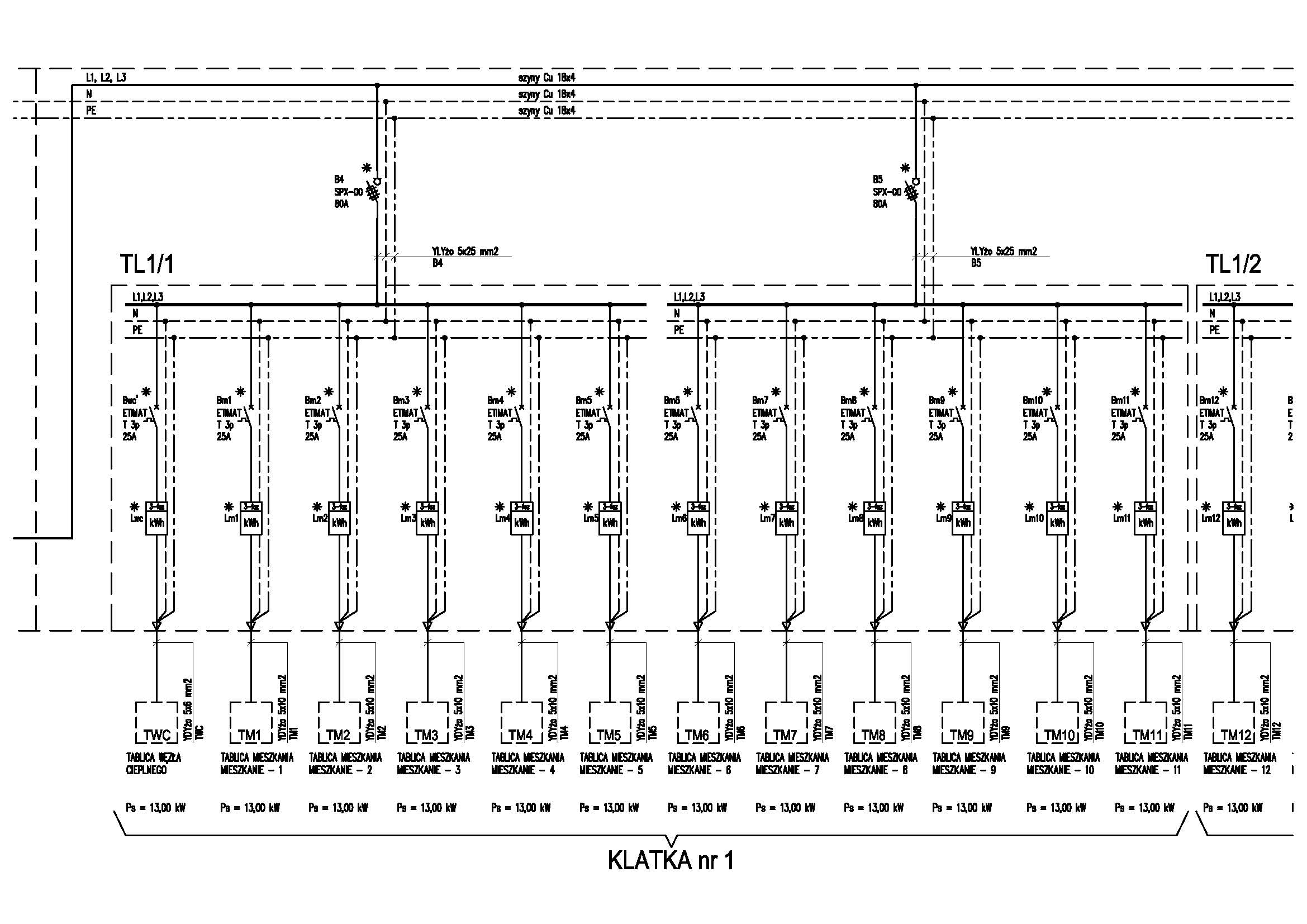

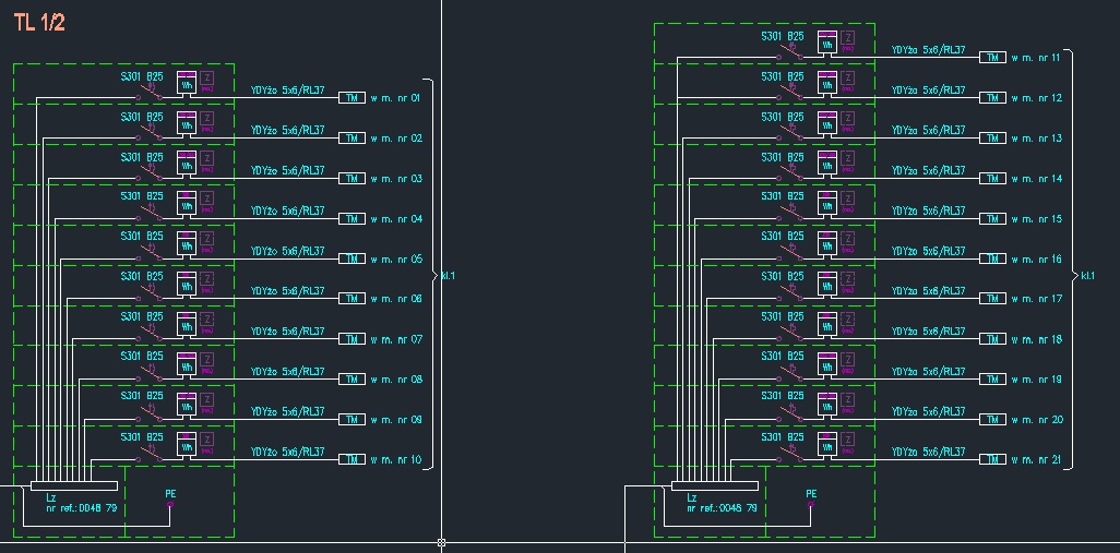

  • #10 13259952
    m4jk1_b
    Posty: 10
    Biorąc to pod uwagę TL1-21 mieszkań rozbijam odpowiednio na TL1/1 (10mieszkań) i TL1/2 (11mieszkań).
    Czyli liczę współczynniki tak:
    załóżmy: 9mieszkań x 5kW x kj(dla 10 mieszkań?) =
    1mieszkanie x 11kW x kj (j.w)=
    tak samo później TL1/2 wsp. dla 11 mieszkań?
    i w tablicy głównej wsp. dla 21 mieszkań? (TL1/1+Tl1/2)
    Dołączam schemat uproszczony jeszcze nie zmodyfikowany na odbiory 3f

  • #12 13260025
    m4jk1_b
    Posty: 10
    Rozumiem uwagę odnośnie wlz dla mieszkań. Jeszcze takie pytanie:
    1. Rozumiem że wsp. jednoczesności został dobrany dobrze? tzn że dla tych tablic TL1/1 będzie dla 10mieszkań a dla TL1/2 dla 11 mieszkań? później dla Tablicy Głównej będzie zbiorczo 21 mieszkań?
    #13 13260181
    piotrp_NEW
    Posty: 332
    Pomógł: 8
    Ocena: 18
    To nie będzie TG, a raczej złącze kablowe.
    W załączeniu przykład TL - przynajmniej w mojej propozycji.
    Projekt wlz dom wielorodzinny - wsp.jednoczesności
    I przykładowy schemat:

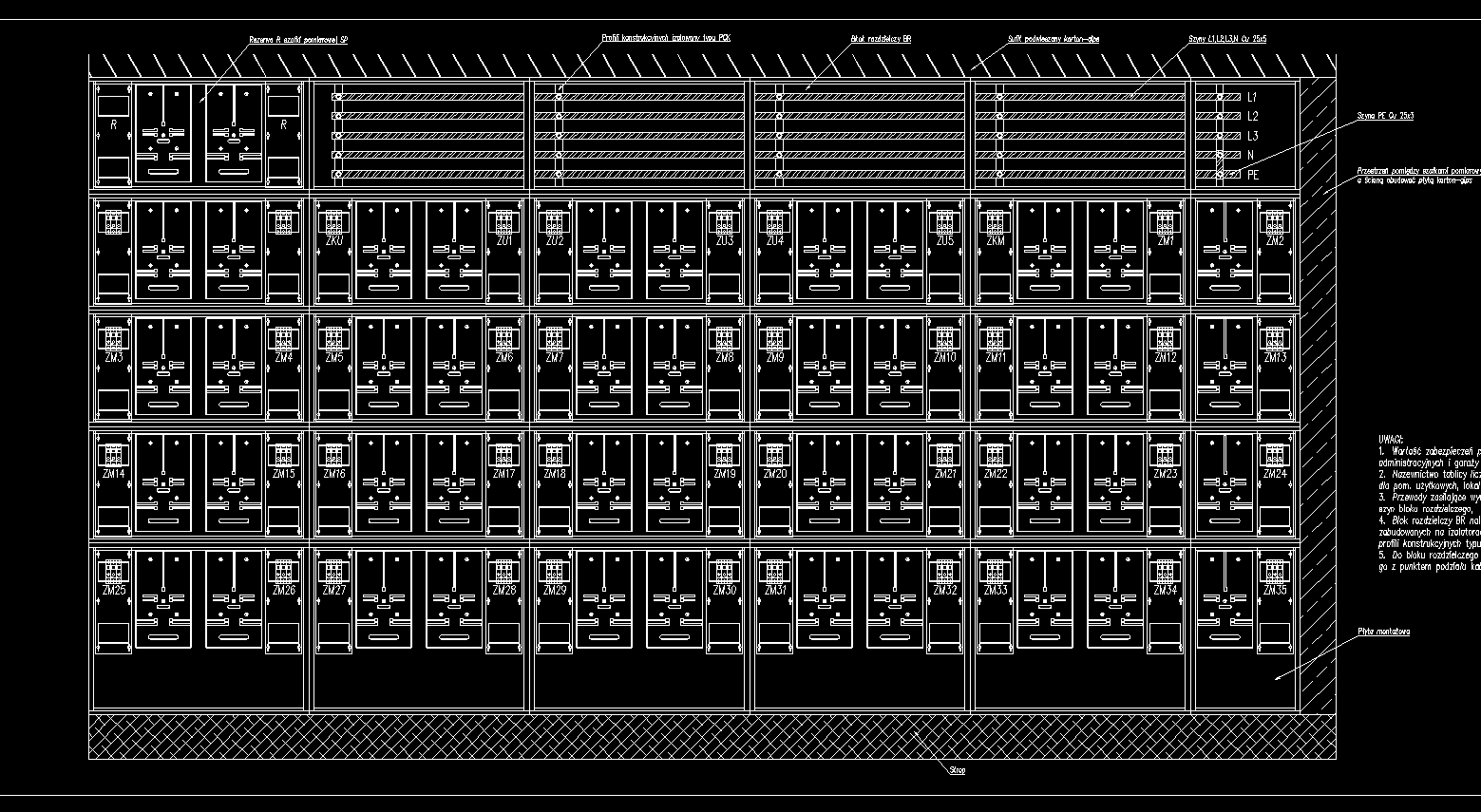

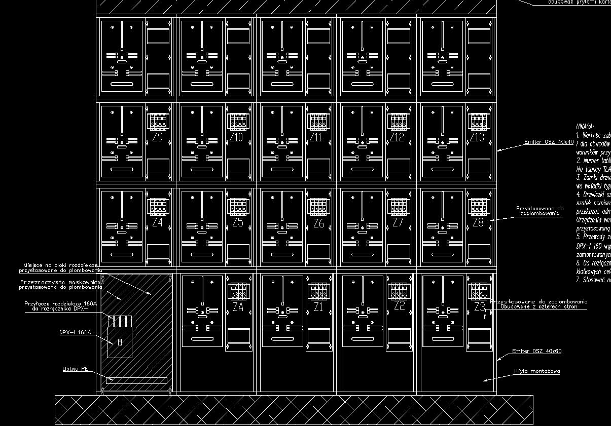

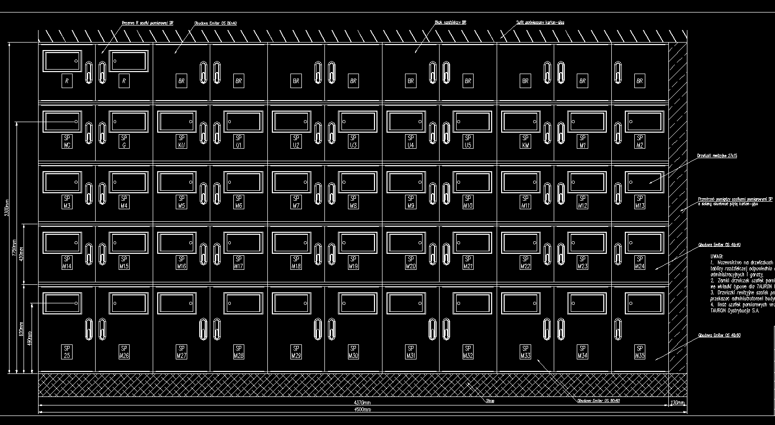

  • #17 13262772
    JohnySpZOO
    Specjalista - Instalacje Elektryczne
    Posty: 1735
    Pomógł: 186
    Ocena: 330
    A ja bym nazwał to zbiorczą szafą pomiarową ZSP budynku wielorodzinnego. Złącze kablowe najprawdopodobniej ZE zabuduje przy elewacji budynku (w nim znajdzie się zabezpieczenie główne dla budynku np. 250A) z którego wyprowadzisz WLZ ZSP.
    Moja wersja widoku ZSP:
    Projekt wlz dom wielorodzinny - wsp.jednoczesności Projekt wlz dom wielorodzinny - wsp.jednoczesności Projekt wlz dom wielorodzinny - wsp.jednoczesności
    Do autora tematu:
    1) Wypadało by się jeszcze zastanowić nad tablicą WGP i realizacją ochrony przeciiwpożarowej budynku. W takim wypadku należało by uzgodnić lokalizację tablicy WGP z ZE pomiędzy ZK a ZSP.
    2) Na mieszkanie przyjmujesz tylko 5kW skoro w obecnych standardach mieszkania wyposaża się w kuchenki el. np. 7-9kW, piekarniki/grile 3-5kW, klimatyzatory i całą resztę pstryczków-elektryczków. Realnie ZE wydaje warunki na lokale mieszkalne Pp=11-13kW.
    3) Na schemacie pokazujesz że WLZ prowadzisz w rurkach el-inst. RL37 - jak dla mnie bezsens. W praktyce z ZSP WLZ i inne obwody wyprowadzasz w szacht techniczny (jak nie wiesz co to to looknij w google) w którym zabudowane są koryta kablowe - WLZ mocowane do koryt na opaskach lub uchwytach montażowych. Szacht techniczny w zależności od potrzeb jest zamurowany bądź na piętrach dawane są drzwi rewizyjne zamykane na kluczyk.
    4) Co z rozdzielnicami potrzeb ogólnych jak np. tablice windy (budynek o conajmniej 4 piętrach), tablice ośw. klatki schodowej, tablice oddymiania, tablica hydroforni, szafa/y teleinformatyki?
    5) Na lokale mieszkalne dałbym nie 5x6mm2 tylko 5x10mm2. Zabezpieczenia 25A WLZ do lokali mieszkalnych nie jest adekwatne do mocy przyłączeniowej lokalu - wg. Cb 5kW.
