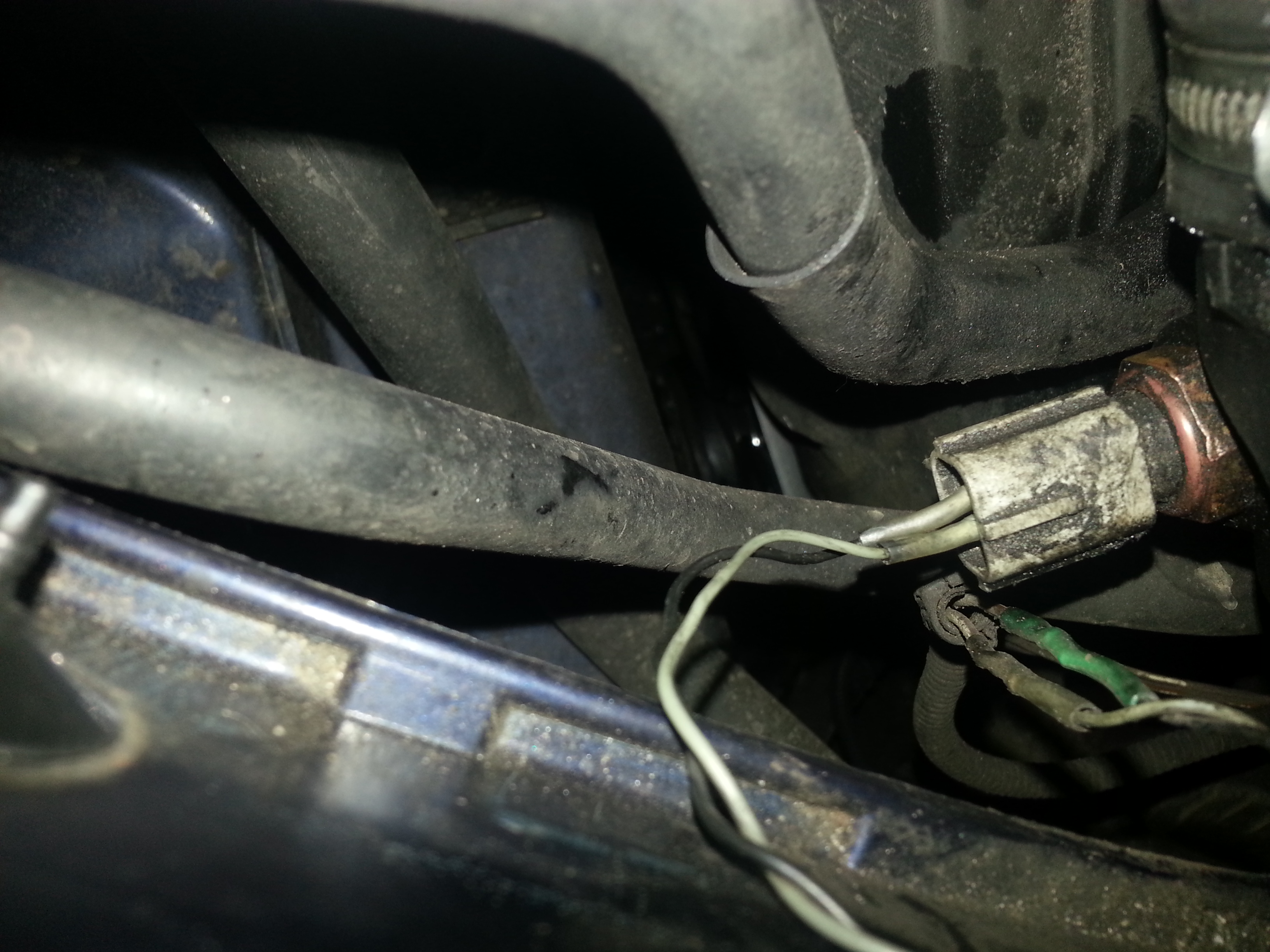

    Wiec tak, po zmianie alternatora dzieje się :
    - gdy światła pozycyjny są wyłączone a włączy się prawy kierunek to kierunek mryga wraz z pozycyjnymi,
    - Gdy włączę światła pozycyjne włącza się też prawy kierunek i świeci światłem ciągłym,
    - po zlikwidowaniu połączenie tych 2 przewodów od podświetlenia nie przepala bezpiecznika od swiatel pozycyjnych,
    - brak napięcia na wsuwkach gdzie była zasilana żarówka od podświetlenia tablicy, która się nagle spaliła,
    - brak turbo, nie czuć kopa jak i mocy powyżej 2 k obrotów.
    O jednej rzeczy jeszcze nie powiedziałem, mianowicie wszystko było robione na podłączonym akumulatorze z powodu braku hasła do radia, a jeździć bez radia to katastrofa.
    Juz nie mam pojęcia co robić a samochód potrzebny do pracy :-(
    Masy i bezpieczniki zostały sprawdzone.
    Prosze Was o pomoc.

    Kabel od pozycyjnych i prawego kierunku jest zwarty. Podłączony akumulator o ile nie zrobiłeś zwarcia nie ma nic do tego.

    Też tak sądzę ponieważ nawet gdy nie ma bezpieczników od świateł to i tak gdy włączę prawy kierunek to i pozycyjne świecą .
    Napięcie ładowania 14.2 V czyli prawidłowe.
    Wysyłam zdjęcia pod maską i pokrywy bagażnika.
    Byłem na komputerze i wykazało przerwę na czujniku temperatury powietrza , tzw na czujniku przy ic. Ford Focus - 1.8 TDDi - po zmianie alternatora problem z elektroniką i turbiną Ford Focus - 1.8 TDDi - po zmianie alternatora problem z elektroniką i turbiną Ford Focus - 1.8 TDDi - po zmianie alternatora problem z elektroniką i turbiną Ford Focus - 1.8 TDDi - po zmianie alternatora problem z elektroniką i turbiną Ford Focus - 1.8 TDDi - po zmianie alternatora problem z elektroniką i turbiną Ford Focus - 1.8 TDDi - po zmianie alternatora problem z elektroniką i turbiną Ford Focus - 1.8 TDDi - po zmianie alternatora problem z elektroniką i turbiną Ford Focus - 1.8 TDDi - po zmianie alternatora problem z elektroniką i turbiną Ford Focus - 1.8 TDDi - po zmianie alternatora problem z elektroniką i turbiną Ford Focus - 1.8 TDDi - po zmianie alternatora problem z elektroniką i turbiną

    Zobacz wiązki i kostki z prawej strony wszak tam jest alternator.

    No i chyba się rozwiązała sprawa.
    Odłączenie tylnej pokrywy bagażnika i świateł nic nie dało.
    Odłączyłem kostki zasilające (schowek bagażnika) pokrywę i światła z tyłu.
    Po demontażu włącznika świateł zobaczyłem stopione kable , był jeden kabel na którym było napięcie , jeszcze nie wiem od czego , wiem tyle że przewód idzie do skrzynki bezpiecznikowej.Jeszcze nie wiem który bezpiecznik . Izolacja gołego kabla nic nie dała , działałem cały dzień i trafiłem pod koniec dnia na wyłącznik bo ten bezpiecznik który mi wywalało był od włącznika świateł.
    Gdy już wszystko ogarnąłem ,podłączyłem włącznik do kostki , włączam światła i nadal to samo , ale tak sobie ruszyłem tą kostką i nagle problem ustąpił.
    Zgasiłem silnik i odpaliłem ponownie , jakimś cudem otworzyła się do połowy szyba kierowcy lecz problemu nie ma ze światłami , oczywiście z podłączoną pokrywą bagażnika.
    No i nie ma kierunków przy zamykaniu / otwieraniu auta z pilota a przed tym wszystkim działało.
    Oto zdjęcia :
