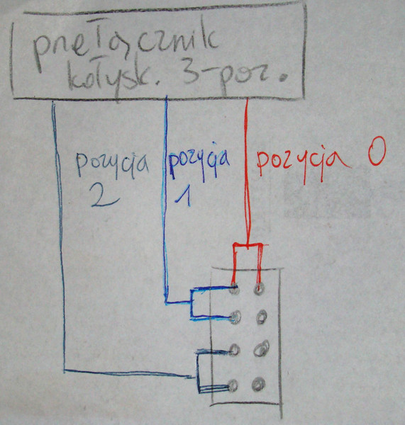

    Ja byc Kali, Kali elektronika bardzo srednio. Potrzebuje przelacznik/switch, ktory bedzie zwieral odpowiednie kombinacje PINow w taki sposob, jak ponizej:
    Jaki 3-stopniowy przełącznik do zwierania kombinacji PINów?
    Na kazdym z ustawien (0/1/2) ma byc zwarta tylko JEDNA kombinacja PINow.
    Nie wiem, jaki przelacznik (3-stopniowy) potrzebuje. Z uzyskanych informacji na takich jak ten nie da sie tego zrobic:
    allegro.pl/b-100-przelacznik-kolyskowy-3-poz-6a-250v-czarny-i3903563334.html
    Jesli nie - co musze kupic? Jesli tak - jak to polaczyc?
    Z gory dziekuje,
    F7sus4

    Przychodzą mi na myśl przełączniki isostat połączone taką szyną która pozwala na włączenie jednego z nich.
    Lub ewentualnie przełącznik stacyjki taki jak np w ciągnikach (tam masz różne możliwości podłączenia)

    Lepiej chyba jakiś obrotowy,z łatwością sobie połączy taką kombinację.

    Jest w TME przełącznik hebelkowy 7213 ON-ON-ON 3poz. który spełni twoje oczekiwania.

    Dziekuje wszystkim za odpowiedzi! √
    sikorkam, Tobie zwlaszcza - zakupilem identyczny w osiedlowym elektronicznym i wszystko jest dokladnie tak, jak mialo byc! :)
