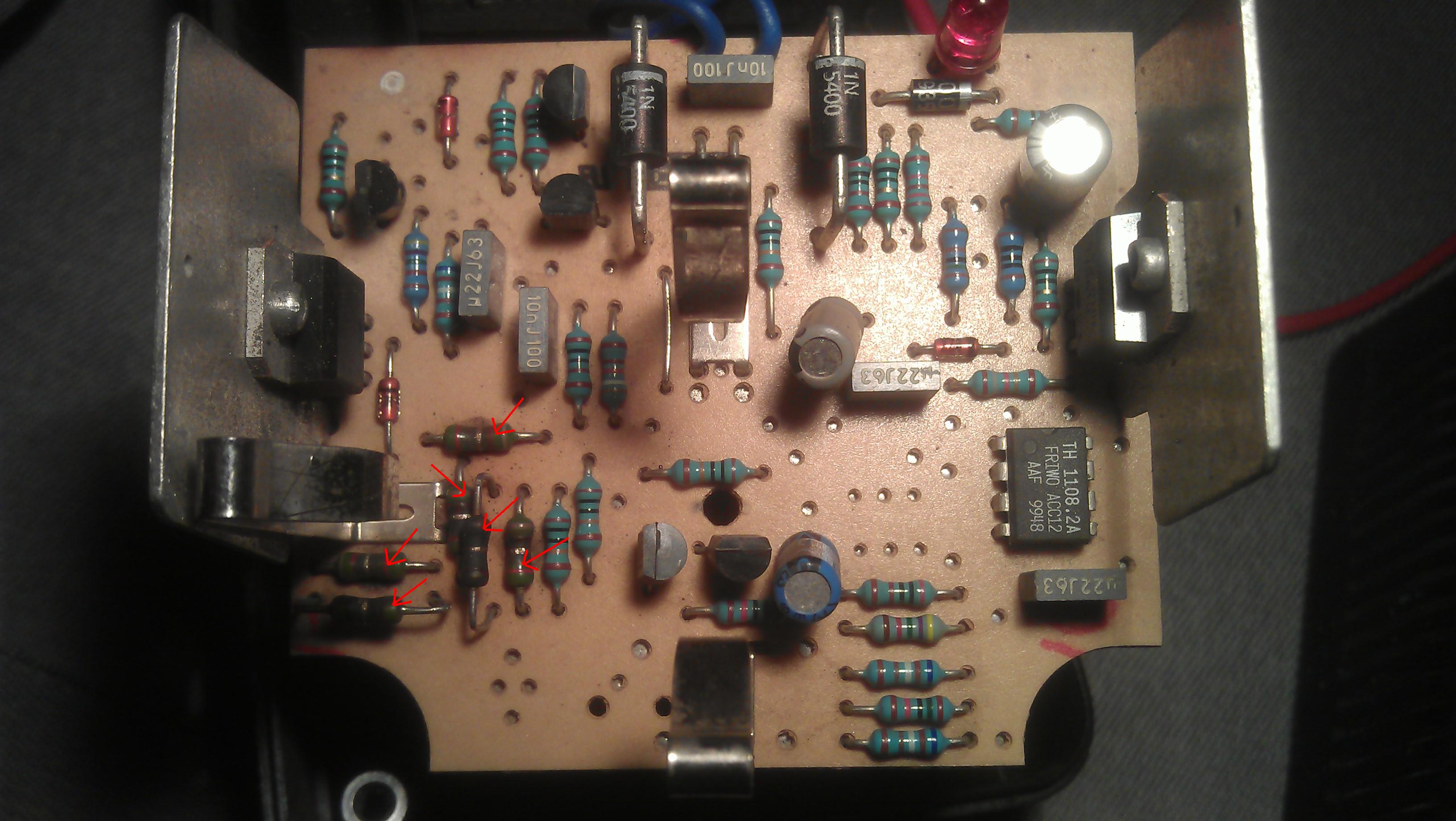

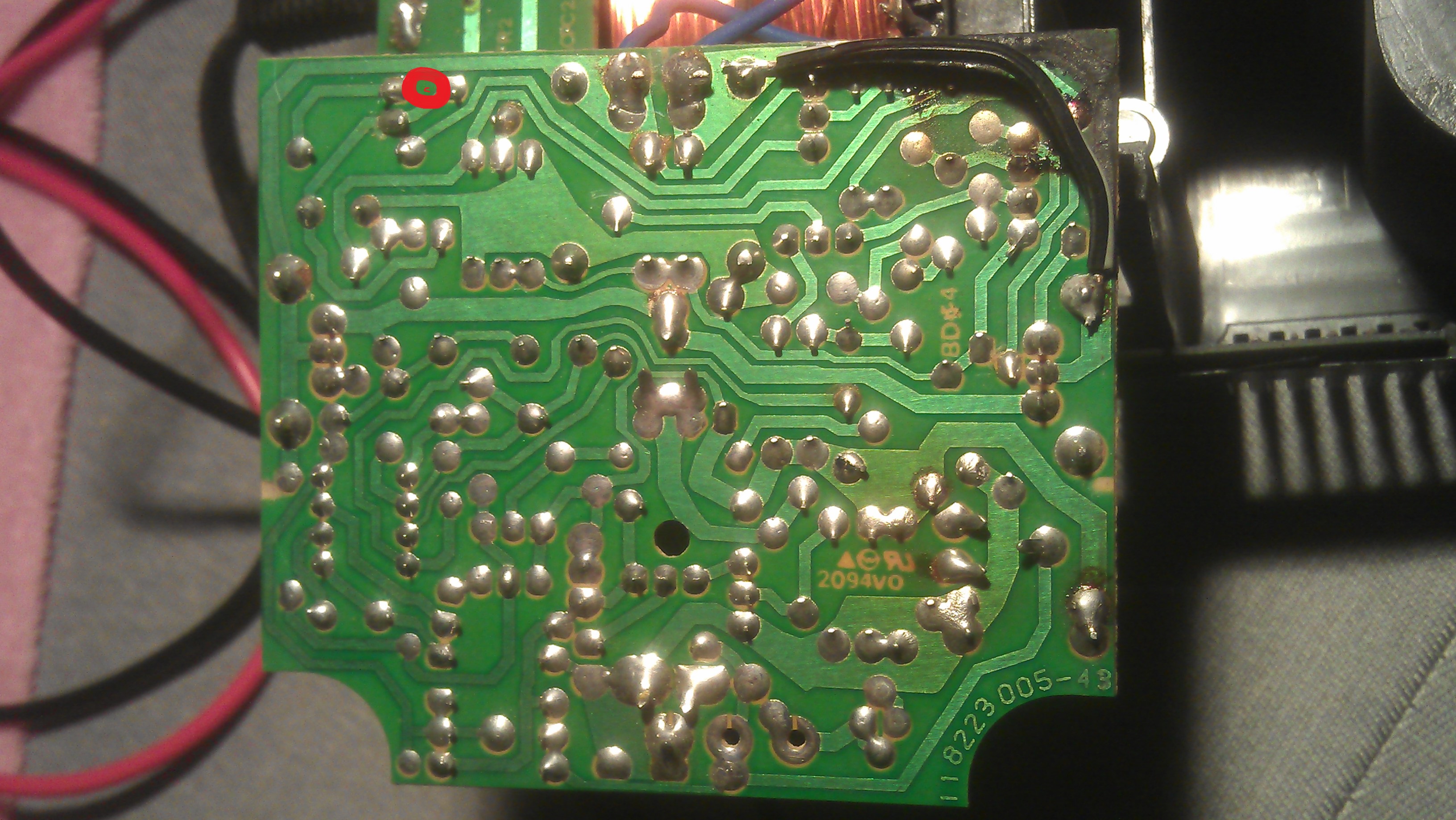

    Poszukuję rozwiązania aby wznowić pracę ładowarki.
    Na nadruk płyty wpadła przez obudowę metalowa podkładka w miejscu dodania przewodu.Ładowarka po podłączeniu i włożeniu baterii nagrzewa się jak podczas normalnej pracy,aczkolwiek dioda informująca o jaj pracy czy naładowaniu baterii nie świeci ani po włożeniu baterii ani przed.
    Czerwony punkt na zdjęciu wskazuje diodę po przeciwnej stronie.
    Proszę o pomoc w naprawie.

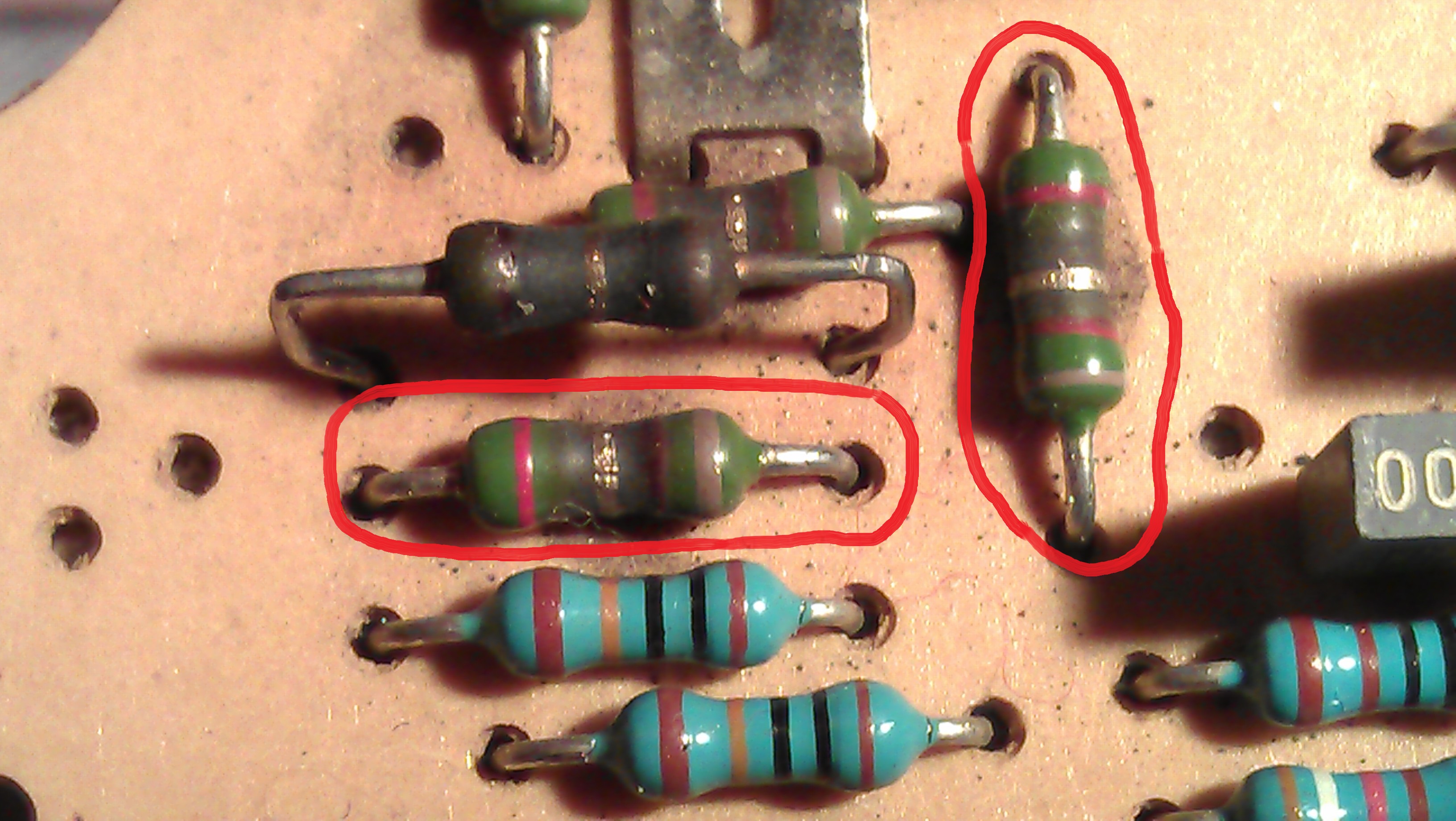

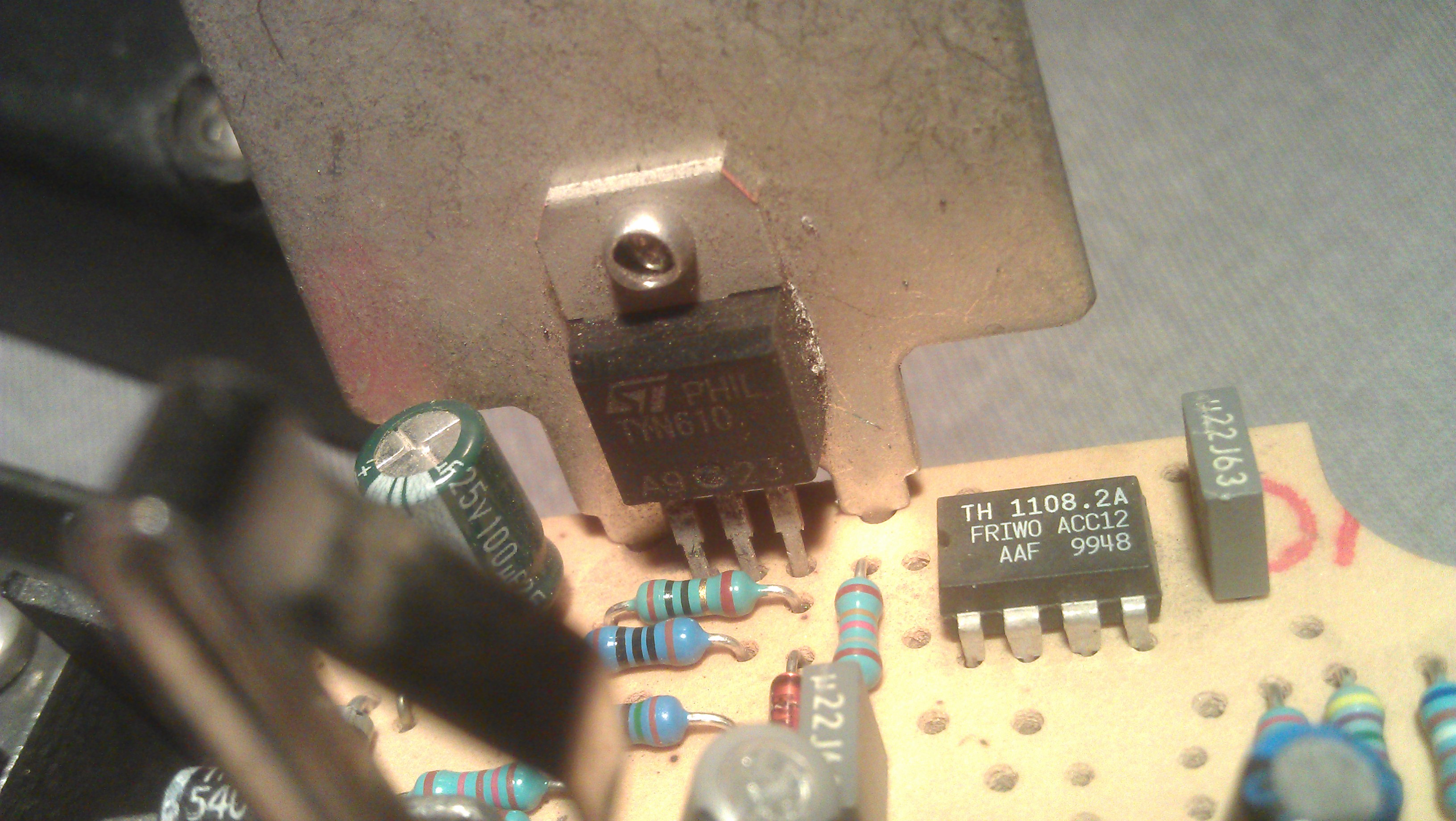

    Według mnie na oko to spalone rezystory patrz zdjęcie, sprawdź czy maja jakąś rezystencje .Sprawdź też tyrystor jeden a drugi nie widzę czy nie maja zwarcia

    Wszystkie rezystory zaznaczone w powyższym poście nie mają oporności mają zwarcie mierzone oczywiście w układzie

    Znajdź tabele kolorów określ wartość oporników i zmierz ,wlutuj choćby jeden na próbę najgorzej spalony . A niby zwarcie co pokazuje miernik wartość ????

    Rozlutowałem jeden z rezystorów faktycznie ma zwarcie,miernik piszczy i pokazuje 000.Jutro wieczorem postaram się je wymienić,jak będę miał części.

    Ok jak mają przejścia to są dobre ale jak mają przerwę to uszkodzone (∞)
    Mierz oporność na Ω nie teście diod. Odczytaj jak się da wartości z kolorowych pasków i porównaj co pokazuje miernik.
