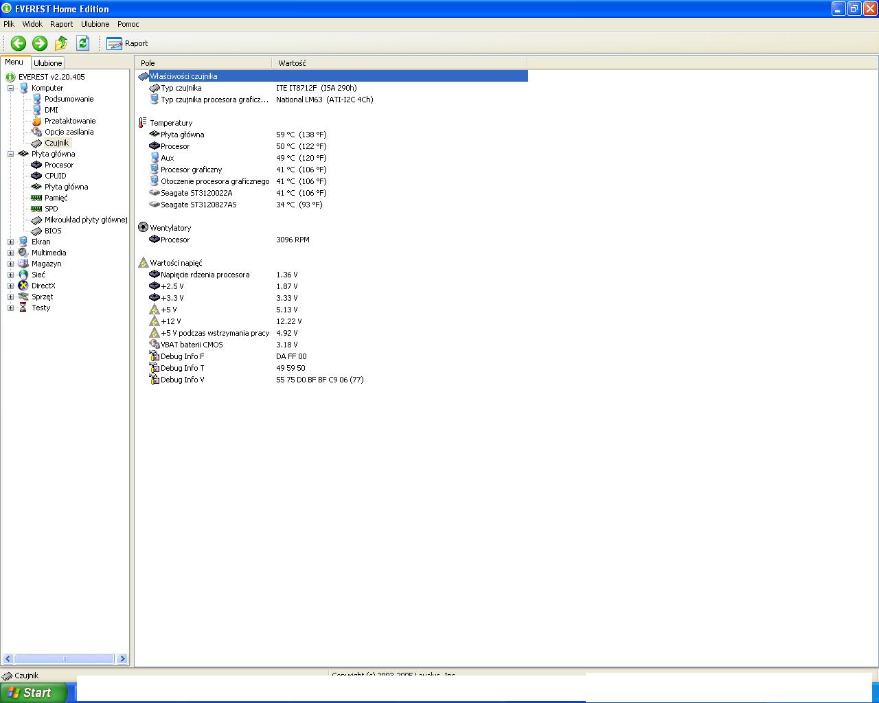

    witam ma pewne problem nie wiem czy za duża temperatura nie jest na danych podzespołach oto płyta główna proszę o odpowiedz http://www.gigabyte.pl/products/page/mb/ga-m61sme-s2_2x
    procesor amd 64 2x dual 5600+
    karta graficzna rad-eon x800 serie s
    dodam ss z Everest home editio n Mam pewen klopot nie wiem czy nie jest za duza temp

    Taka temperatura procka i grafiki jest jak najbardziej ok. Trochę ciepła płyta główna, masz jakieś sensowne chłodzenie obudowy? Bo wygląda na słabo odprowadzane ciepło poza kompa. Same podzespoły ok.
    //zakładam, że to nie jest temperatura "10 sekund po włączeniu"

    No nie jest źle ale dobrze też nie. Płyta nieźle się przypieka, dyski też bez szału. Wentylator procesora kręci na max obrotach - robiłeś coś w tym czasie? To są temperatury w spoczynku? A podczas obciążenia testowałeś?

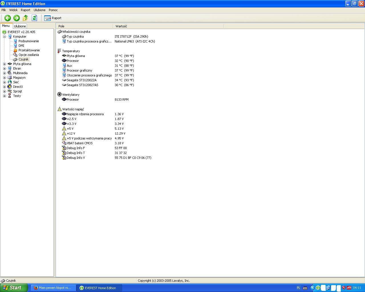

    jeden proces miałem włączony ale on nie bierze dużo procka ramu i grafiki . Postanowiłem ściągnąć radiatory i dać nowa pastę i teraz chyba już jest OK tylko coś ta prędkość wiatraka od procka jest większa dodam ss proszę o opnie jak jest cos nie tak
    gamus15 takie jedno pytanie jakim programem mogę to sprawdzić jakie temperatury będą przy maksymalnym zużyciu procka i karty graficznej

    Masa tego jest. Do grafiki chyba najlepszy to Furmark - grzeje kartę na maksa. A do proca to choćby Prime95 albo Orthos. A samą temperaturę sprawdzisz w programie Real Temp albo HWMonitor.
    Do zastosowań domowych wystarczy jak odpalisz jakaś wymagająca grę. Najlepiej żeby program spisywał pomiary do loga bo inaczej jak wyjdziesz do pulpitu to zdąży go trochę ochłodzić

    dziś zaś miałem mala awarie wentylator od procesora sam staną i komputer się zawiesił po czym szybko wyłączyłem go i wszedłem na bios a i sprawdzam tep a tu 95 % czym mogło być spowodowane zatrzymanie wentylatora

    Jeżeli jest to chłodzenie BOX'owe to mogło to zostać spowodowanie starością.
    Wymiana chłodzenia na jakieś nowe czy używane typu Silentium PC spartan lub Silentium PC Fera, to koszt między 40 a 100 zł. Te konkretne chłodzenia mają tą zaletę, że mogą być stosowane na starszych i nowszych platformach oraz mają wymienne wentylatory.

    no ja mam takiego cool-era nie wiem czy się nadaje i czemu się wyłącza na home Everest tez mi nie raz pokazuje obroty wentylatora a czasem nie

    czasem jak włączam PC to wentylator stoi w miejscu nie rusza się nie wiem czym to jest spowodowane wyłączę go i włączę i działa

    Jak już wcześniej pisałem STAROŚĆ.
    Pora na nowy układ chłodzenia.
