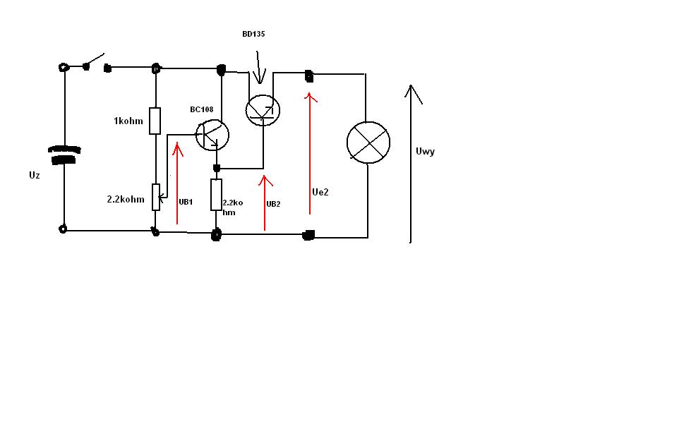

    Witam wszystkich. Chciałbym prosić o wyjasnienie zasady działania układu:Tranzystor jako regulator napięcia(schemat skladajacy sie z dwóch tranzystorów, trzech rezystorów oraz jednej zaróweczki) gdyż nie moge nigdzie tego znależć, a potrzebuje na opis schematu. Prosiłbym również o podanie z jakiego typu tranzystorów powinien on sie skladać chodzi o 2x wspólna baza(emiter), czy 1xwspólna baza i 1x wspólny emiter Z góry wszystkim dziekuje.

    Oto rysunek myśle że idze sie z niego doczytac. Przerysowałem go z cwiczen ze wszystkimi oznaczeniami. Te czrne punkyu to oczywiście zacuski(tak wyszlo troche niestarannie).I przypominam moja prosbe o podanie zasady dzialania ukladu, rodzaj konecznych do zastosowania tranzystorow oraz czy te oznaczenia są dobre wogole?

    Ub2=Ub1-UbeT1=Uwy+UbeT2
    Zwiększanie napięcia potencjometrem powoduje wzrost prądu emitera T1 izwiększenie napięcia Ub2 o tę samą wartość. To z kolei wywołuje wzrost prądu emitera T2 i wzrost napięcia Uwy również o tą samą wartość.
    Jeżeli coś jaśniej, to pytaj, jestem do rana.
    (Oczywiście wszystko przy założeniu, że napięcia Ube się nie zmieniają- mają w przybliżeniu 0,7V)

    Wtórnik emiterowy w układzie "superbeta"= wspólny kolektor*2: wzm. napięcia=1, prądu: β1*β2. Nap. z potencjometru= nap na żarówce- 2*0.7V (ok.) Czyli: ue2=ub2-0.7v=ub1-1.4v. Reszta na oko jest w porządku. Jak coś nie halo, to pytaj!

    Hmm, podales tak troche bardziej skomplikowanie, mi chodzi o cos w stylu: powiem tak w skrócie: na uklad podajemy npięcie np.12v,
    potencjometrem regulujemy napiecie to ok. ale co robia dokladnie te wszystkie rezystiry o co najwazniejsze tranzystory? Bo one maja jakies psecjalne zadanie o ile sie nie myle to chyba wzmacniaja ale pewny nie jestem. I spruboj teraz z tym rysunkiem.

    Oczywiście że wzmacniają! Układ ze wspólnym kolektorem, czyli wtórnik emiterowy posiada duże wzmocnienie prądu (dzięki temu niewielkim prądem kradzionym z potencjometru możesz wysterować żarówkę), natomiast wzmocnienie napięcia=1: Δbe=ΔUe2, ale Ue2=ube-1.4V. Układ przezentowany przez Ciebie, to 2 wtórniki emiterowe połączone w szereg. Wtórnik, to właśnie "tranzystor z oporkiem pod emiterem". Wypadkowe wzm. prądu równe jest iloczynowi wzmocnień każdego wtórnika z osobna. Pojedynczy wtórnik posiada dużą impedancje wejściową Zwe= Remiterowy* β. Dokładniejsze wzorki znajdziesz wszędzie, ale nie wiem, czy są Ci potrzebne.
