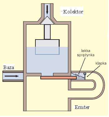

    Pytania 1 do 3 masz odpowiedz tu na rysunku 10
    Zasada działania wzmacniacza tranzystorowego – pytania o bazę, emiter i kolektor
    Zwróci uwagę ze mały prąd bazy wpływa do emitera.
    Ale ten sam prąd bazy otwiera tą klapkę i umożliwia przepływ prądu od kolektora do emitera.
    I zwrot uwagę ze jak wpuścimy mało prądu bazy to klapka się lekko otworzy i bedzie płyną w mare mały prąd kolektora (czyli nie będzie zwarcia a prąd kolektora będzie beta razy większy niż prąd bazy ).
    Dopiero jak prąd bazy będzie na tyle duży ze klapka otworzy sie do końca
    to popłynie bardzo duży prąd kolektora(tzw. tranzystor nasycony czyli praktycznie stanowi zwarcie)
    http://www.edw.com.pl/pdf/k01/26_13.pdf
    Pytanie 4 jest błędne(nie jest to pradwą) a na piąte nie da się łatwo odpowiedzieć tak już jest i koniec
    I co pomogłem coś

    Zobacz na ten rysunek co do dołączyłem w poprzednim poście.
    Prąd bazy wpływa do emitera a nie do kolektora.
    Prąd bazy tylko steruje tym zaworem który otwiera drogę prądu kolektor-emiter i dalej prąd bazy wpływa do emitera.
    By tranzystor się otworzył (czyli aby zaczął płynąc prąd od kolektora do emitera) to musi płynąc prąd bazy. Nie płynie prąd bazy tranzystor zatkany, płynie prąd bazy tranzystor otwarty. I teraz mały prąd bazy lekko otwiera tranzystor duży prąd bazy tranzystor otwarty do końca.
    Tranzystor można porównać do zaworu kulowego.
    Jeśli zawór jest zamknięty(nie płynie prąd bazy) nie płynie przez niego woda.
    Jeśli trochę odkręcimy nasz kran( zacznie płynąc prąd bazy) zacnie płynąc woda ( zacznie płynąc prąd od kolektora do emitera) .
    Czym więcej odkręcimy nasz kran( czym większy będzie prąd bazy) tym więcej będzie płynęło wody( tym większy będzie prąd płynący miedzy kolektorem a emiterem)
    Jasne to jest??
    A dla czego by miedzy kolektorem a bazą miałoby nie być napięcia??
    Napięcie na bazie jest 0.7V na kolektorze masz 2.11V to miedzy bazą a kolektorem musi być
    Ucb=2.11-0.7V=1.41V
    Kolektor musi być zasilany zaporowo by tranzystor w ogóle mógł działać.
    Odwrócenie faz polega na tym ze, jak rożnie prąd kolektora, to napięcie na rezystorze kolektorowym też rośnie, czyli na kolektorze musi maleć.
    A żeby prąd kolektora wzrósł to musi wzrosnąć prąd bazy a tym samym napięcie.
    Czyli gdy na bazie napięcie rośnie na kolektorze maleje i to nazywamy odwróceniem faz.
