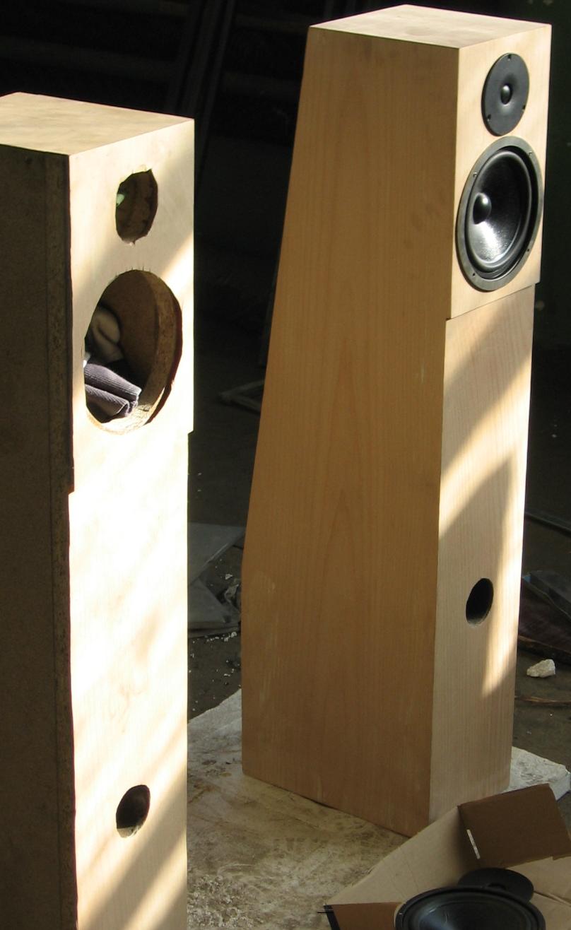

  • #8 1929329
    intoxsik
    Posty: 14
    Słuchajcie to pierwsze zdjęcia jeszcze nigdzie nie publikowane :))
    Kolumny jeszcze nie są skończone, ale moze ktos jeszcze na tym etapie budowy podsunie jakieś dobre pomysły............

    oczywiście kolumny nie są nawet jeszcze szlifowane... qrcze brakuje mi forniru na dwie boczne ściany :( nie wyszło dobrze i musiałem zrywać..... wszak to mój pierwszy raz ;)

    patrzac na sph-170 az wierzyc sie nie chce ze maja schodzic tak nisko :D
    jesli moge dorzucic swoje trzy grosze to fajnie by wygladala bryla w kolorze ciemnego mahoniu.

    mate_ok ale jak ogólnie "kształty"?? jak "bryła" widzisz to jakoś??
    bryła będzie ciemny machoń, przednia ściana pod wycięciem politura czarna wpadająca w grafit na wysoki połysk. Moze juz w przyszłym tygodniu oddam do malowania :)

    nie jestem zadnym wytrawnym znawcą hehe :) mnie osobiscie podoba sie szczegolnie wysuniecie przedniej scianki na wysokosci glosnikow. Nie jestem przekonany co do pochylenia tylnej: estetyka czy rzeczywiscie bawiles sie w korekcje fazy ? Całość jak dla mnie 5+ chociaz jestem w stanie zaakceptowac nawet kompletny brak wykonczenia jesli brzmienie nie pozostawia nic do zyczenia :)

    tylna ścianka miała z założenia eliminować fale stojącą w jakimś procencie a dodatkowo jest to dla mniem wymiar estetyczny :) taki zabieg miał za zadanie złamać toporność bryły i wysunięcia na głośniki
