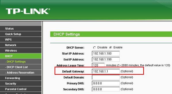

    Mam router TL-WR543G. Od pewnego czasu zaczął żyć własnym życiem.
    Kupiłem i wymieniłem na nowy TL-841N.
    Stacjonarny mam po kablu, laptopy po wifi.
    Internet na stacjonarnym jest.
    Sieć wifi wewnętrznie jest ( mam udostępniony folder na stacjonarnym i laptop go widzi ).
    Nie mam internetu po wifi na zewnątrz.
    Skończyły mi sie pomysły.
    Proszę o pomoc.

    Na laptopie po wifi nie mam internetu.
    Dostęp do stacjonarnego komputera po wifi z laptopa mam.
    Tak jak by router blokował wyjście na zewnątrz dla wifi.

    Aktualizacja oprogramowania na routerze to pierwsza sprawa. Do DHCP routera dopisz jakieś DNS-y - Link

    TP-WR841N - Brak internetu po WiFi na zewnatrz lokalnie jest
    Brakowało tego wpisu.
    Bardzo dziękuję.
